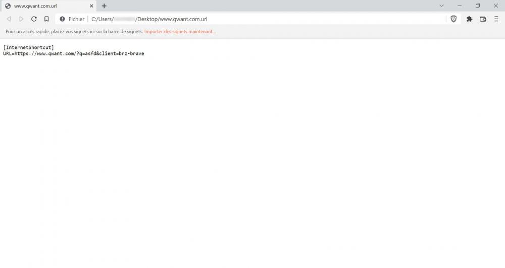

  1. J'ai finalement trouvé la solution. Un fichier reg.
  2. Salut calisto06, Merci pour ton aide. J'ai vérifié les 3 points que tu mentionnes et tout fonctionne normalement. Toutefois, je retire ce que j'ai dit plus haut: J'ai vérifié un raccourci fontionnant sur un autre ordinateur et le code n'est pas plus long. Toutefois, en glissant sur la barre des favoris de brave un raccourci non fonctionnel sur le bureau, celui-ci fonctionnait normalement. Le problème viendrait-il de brave ? Je précise que cet ordinateur est un ordinateur "vierge", que je viens de finir d'installer et optimiser.
  3. Bonjour, J'ai un souci pour créer des raccourcis internet depuis mon navigateur (Brave) par glisser-déposer. Lorsque je procède de la sorte, un raccourci (au format url) se crée bien sur le bureau. Mais une fois que je clique dessus pour le lancer, la fenêtre suivante s'ouvre: alors que d'après ce que j'ai constaté sur un raccourci fonctionnant normalement, le code devrait être beaucoup plus long. De plus, le type de fichier est "fichier URL" au lieu de raccourci URL, et l'onglet "Document Web" contenant le lien URL manque: Le autres manière de créer un raccourci (click droit ou menu ... du navigateur internet) ne fonctionnent pas mieux. Si quelqu'un avait une idée pour me dépanner ça serait sympa. D'avance merci. Nico Pour info, j'utilise Windo0H2
