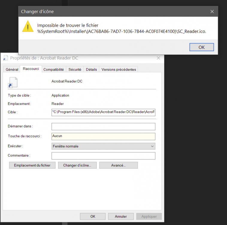

Bon, résultat des courses, rien n'a changé ... Je pense que c'est plus grave que ça, c'est comme si les raccourcis étaient mal configurés (pointaient mal sur l'icone associé) . Ci-dessous ce qui se passe quand après avoir ouvert les propriétés du raccourci que se trouve dans le menu démarrage de Acrobat Reader DC (le programme fonctionne parfaitement, simplement l'icone est blanche dans le menu). J'ai l'impression que la variable %SystemRoot% n'est pas correcte (à ce propos coment vérifier ça ?).

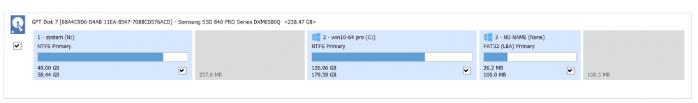

On voit, en utilisant Macrium, que le disque système est bien désormais de type GPT. (Cf. Copie écran). PS: J'ai détruit la partition EFI que j'avais créée à l'étape précédente, Windows m'en ayant créée une toute propre avec les bons attributs. Reste plus qu'à lancé l'update de windows pour voir si tout se déroule correctement.
