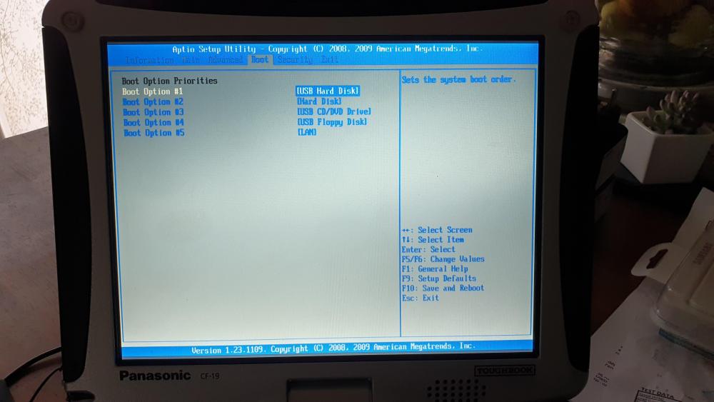

  4. bonjour, d'origine il étais livré avec un W7 pro. Au final j'ai reussi a trouver la solus' avec une parti des indications que vous m'avez fournies. l'ordinateur n'accepte pas les clés bootables cela ne change pas.... si on lui applique la théorie du rasoir d'Ockham la solusion la plus simple est souvant la meillieur ...... A savoir dans l'onglet BOOT du BIOS, les devises sélectionnables sont HDD : USB floppy disk, USB cd/dvd, LAN, & ... USB HDD qui signifie bien disque dur USB donc externe (les clés USB sont considérées comme des dirques dur mais leurs protocoles de communication doivent légèrement diverger donc ne fonctionnent pas...). Là dessus je me suis excuter, j'ai créé avec un vieux HDD que j'avais dans mes archives, un disque bootable avec RUFUS en MBR et l'ISO de la dernière version de W10 (2004) en 64 bit 30 min après j'avais un ordi complètement fonctionnel et très véloce !! Cela va me permettre d'avoir enfin un bon outil pour mes diagnostiques automobile.... Merci pour tous vos conseilles & astuces pour cette installation. ;D

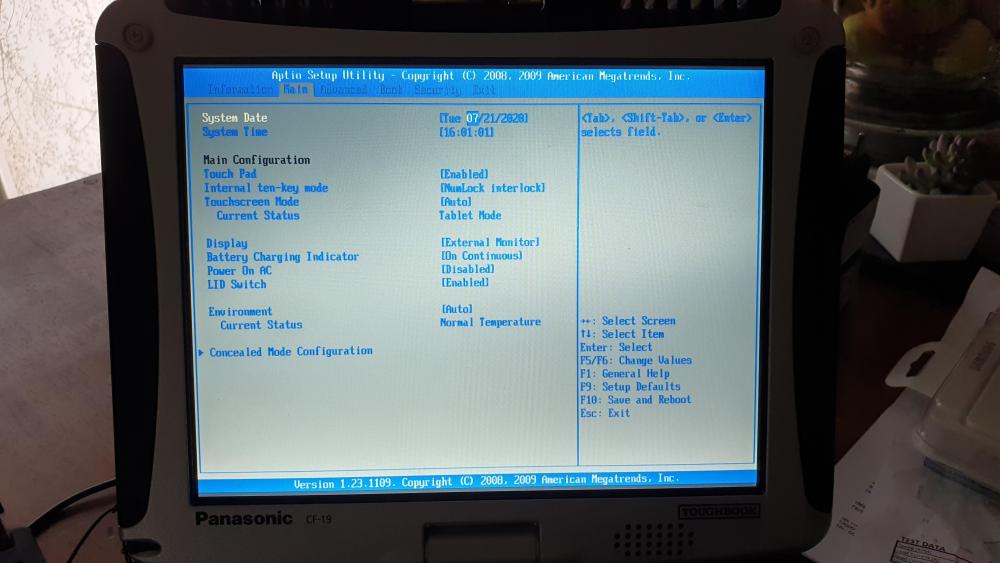

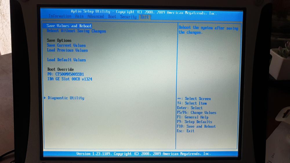

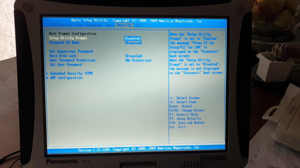

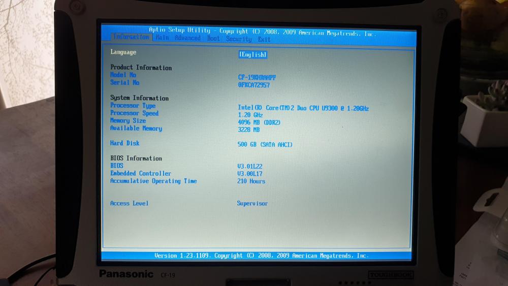

  9. Bonjour, je pense être en MBR mais je vous vous avourais que je ne sais pas faire la difference.... Je peux vous dir que mon BIOS est un AMI (Aptio Setup Utility Version 1.23.1109). Pour ma cle bootable: - dans un premier temps j'en ai créé une avec le logiciel Microsoft MediaCreationTool2004. (avec W10 32 bit & 64 bit). - dans un 2eme temps j'ai utilisé ISO2DiscSetup.exe avec une partition MBR. Mais pas de lancement..... Et malheureusement je n'est pas lecteur CD/DVD sur l'ordi ou en externe. Aurait-il un parametrage du BIOS qui m'aurait échappé ? Voici les images des différents onglets de celui-ci.
