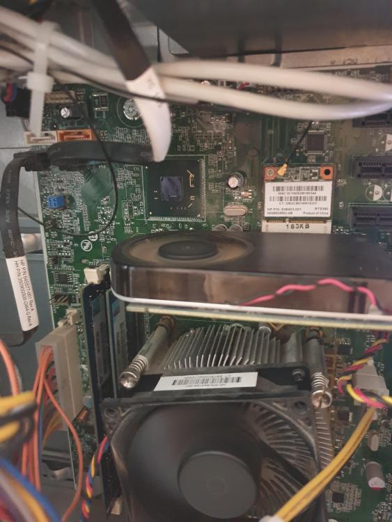

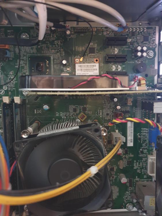

  10. Je me suis trompée pour la carte mère en fait c'est une Foxconn 2ABF 1.20 (cupertino H61 je ne sais pas trop à quoi ça correspond ) En lisant des posts, une personne dit que pour vérifier la compatibilité, il faut regarder : -connectique PCI-E avec la carte mère -taille du boitier de la CG -alimentation en watts -connecteur d'alimentation ; là il dit pour concernant la Geforce GTX 1050 ti de s'assurer que l'alimentation ait un connecteur d'alimentation PCI Express 6 broches... et là je ne sais pas à quoi ça ressemble donc je joins deux photos voir si cet aspect est ok en espérant que j'ai photographié ce qu'il fallait.
  11. Est-ce que l'alimentation pourrait malgré tout être insuffisante?
