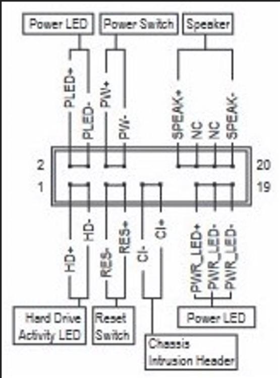

  14. Bonjour Après avoir comparer ce qui est connecté sur ma MSI et sur ma Gigabyte : -- sur la MSI j’ai un connecteur en JPF2 à quatre broches sur lequel est connecté le speaker a chaque extrémité . Je le connecte sur la Gigabyte sur les 4 connecteurs en haut a droite ou il est marqué Speaker. -- la MSI si je me trompe pas sur la JFP1 les quatres broches du haut sont les 2,4,6,8 et celles du bas sont les 1,3,5,7,9 si c’est ça 1 est HDD LED + et 3 est HDD LED - 2 est Power LED + et 4 est Power LED - 5 et 7 Reset Switch 6 et 8 Power Switch 9 et 10 Inutilisés. -- Sur la Gigabyte 2 Power LED + et 4 Power LED - 6 Power Switch+ et 8 Power Switch - 14 speaker + et 20 Speaker - 1 HDD LED + et 3 HDD- 5 Reset Switch + et 7 Reset Switch - 9 et 11 pas d'utilité pour moi 15 ¨Power LED + et 17 et 19 pourquoi tous les 2 en moins ? Finalement je m’y retrouve très bien Il n'y a qu'une chose qui me dérange : j’ai acheté un SSD PCIe M2 et je ne sais pas sur quel slot M2 le connecter. Sur la carte il y en a deux et dans le mode d’emploi un est marqué M2A CPU et l’autre M2B 5B SATA .Quelle est la différence? merci ,
  15. Bonjour Je vais faire une liste de tout ce que dois connecter avec les concordances entre les 2 cartes. Je la posterai et tu me diras si ça te paraît correct. Verifis surtout si je ne me suis pas trompé dans la numérotation des broches des dernières photos que j'ai posté. Merci.
  16. Bonjour c'est la version 1.3. Ce qui me gène c'est pour connecter tout ce qui est front panel. Tu vois la différence , en plus je ne sais pas comment c'est numéroté sur le MSI. Au fait est il possible de diminuer la grosseur des fichiers que j’insère dans la conversation?
