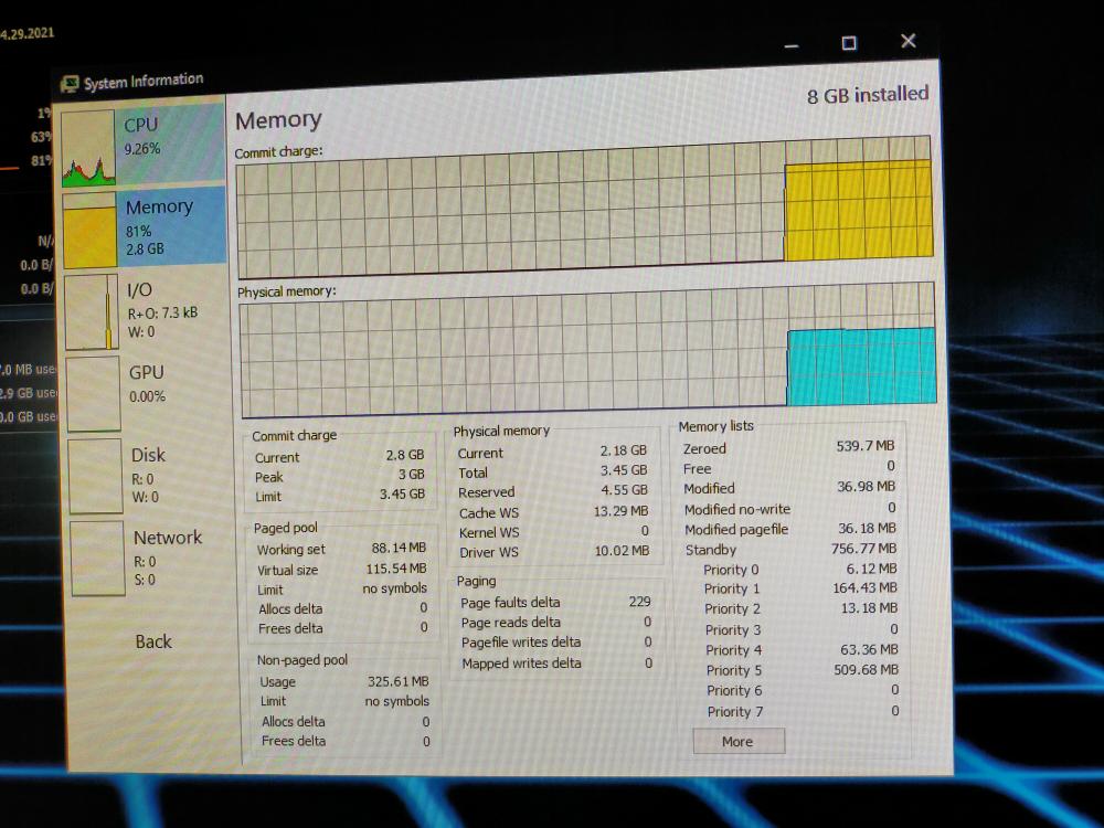

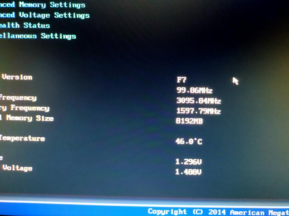

  18. bon je n'ai pas fait mes tests en arrêtant avec le bouton power. J"ai sagement attendu que win redémarre a chaque fois. J'ai suivi les conseils de Delta. j'ai testé chaque slot avec une seule barrette .Évidement le 2 et le 4 ne fonctionne pas . Et changé de barrette . tout est normal dans le bios. Je pensais a un slot qui ne fonctionne pas, ou a une barrette Mais non . bon en suivant quel test puis je faire?
  19. Merci, je vais pouvoir faire mes tests. Mais pas avant cet après-midi.
  20. Bonjour est ce que c'est possible de sortir du bios et d’arrêter le pc sans que Windows démarre.Je voudrai faire des tests avec une barrette de en changeant de slot pour voir ce que ça dit sur les différents channels. Et a chaque fois être obligé d'attendre que Win démarre et l’éteindre, c'est fastidieux!!
  21. J'ai fait ce que tu as dit.Et bizarre! là il n'y a plus que le channel A. je me demande si ce n'est pas ma CM qui merde. avec une barrette A.BMP avec une barrette B.BMP
  22. voila j'ai fait les deux... est ce que c'est normal que les indications soient les mêmes alors que les barrettes ne sont que sur channel A channel A.BMP channel B.BMP
  23. pour préciser, sur mon bios ,le channel A ce sont les slots 1et2, donc gris, et le channel B les slots 3 et 4 donc noirs. Je regarde ça.
  24. Ah, bon à savoir pour les captures d'écran dans le bios. Ok regarde pour les cl. et dis moi comment procéder si tu trouves.
