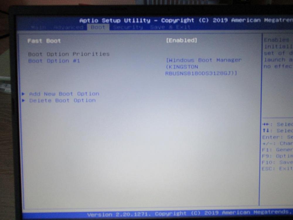

  10. De retour Bon...comme dans les bios MBR ,il faut "chipoter" un peu selon les CM ,d'autant que l'utilisateur lambda ne fait pas cela tous les jours ,mais bon...avec un peu d'expérience cela va le faire Ton lien ,qui vient pourtant de chez Azus, m'a laissé perplexe pour changer l'ordre du boot Azus aurait du indiquer ici que lorsque l'on est dans [boot overrride]: Entrer BIOS -> Sélectionner [Enregistrer et quitter] -> Sélectionner un lecteur USB / CD-ROM dans [Boot Override] d'utiliser les flèches pour changer l'ordre . Je n'ai pas testé la deuxième solution ici: Maintenez et appuyez sur [ESC] puis appuyez sur le bouton d'alimentation pour allumer le système. Vous pouvez sélectionner le périphérique de démarrage dans la liste. Je boot donc bien sur:

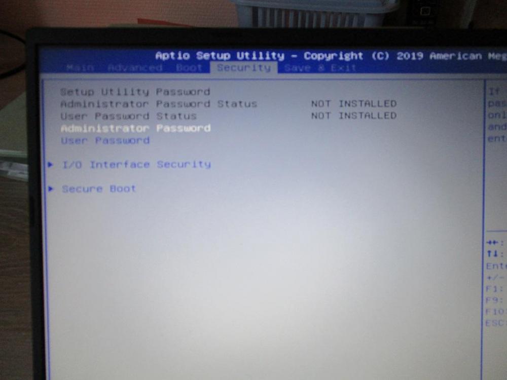

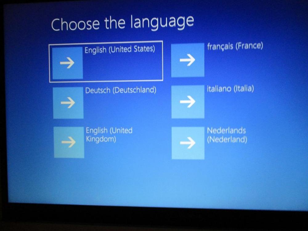

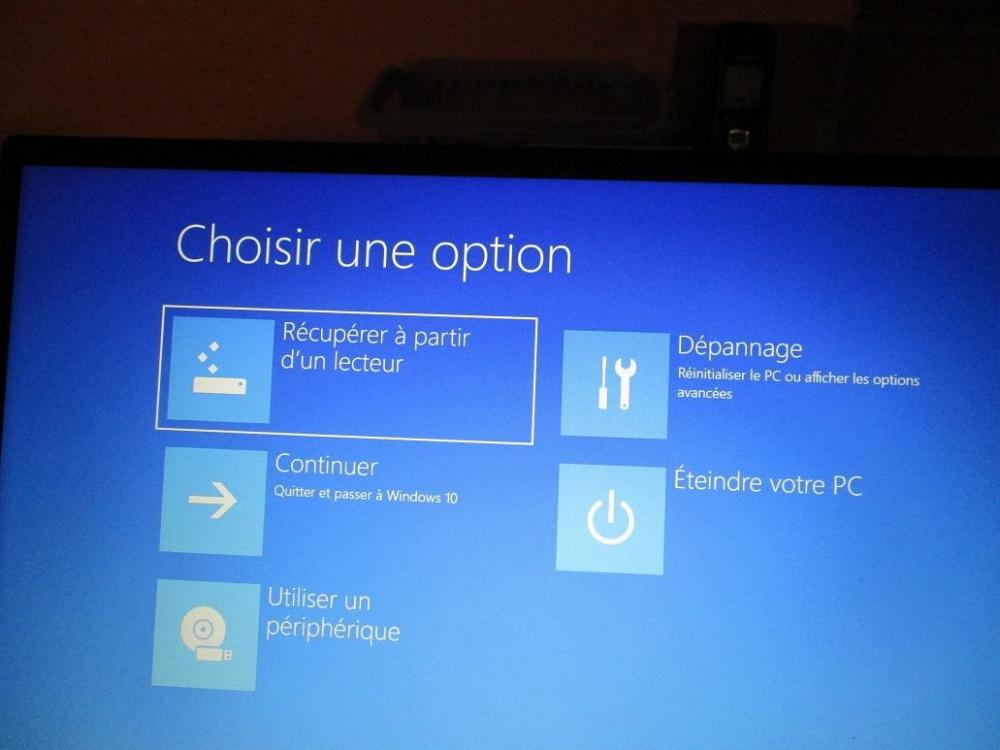

  13. Re: Comment j'ai procéder (pour info ): >Menu démarrer >Dépannage >option avancé >changer paramétre microprogramme >J'ai désactivé secure boot dans security >J'ai cliqué sur add new boot option Et là...je sèche ...

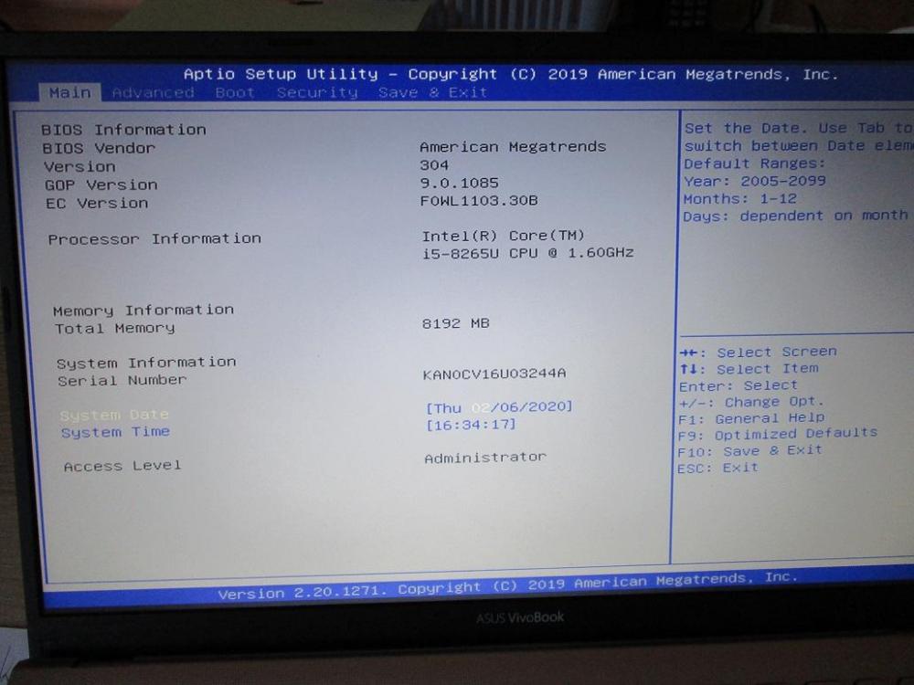

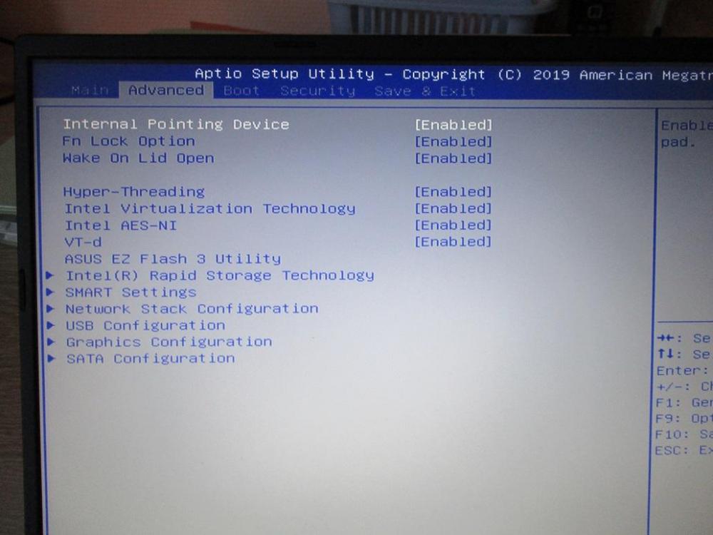

  14. Bonjour Je viens de commencer sur Windows 10 Je ne connais aucun mot en anglais (même si je lis la presse étrangère en anglais ). Je poste toutes les captures de mon microprogramme: Ha...bon...je vais réduire le poids de mes capture (inutile de surcharger le serveur )
