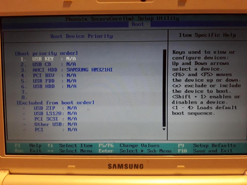

  9. PSQ
    forcer le démarrage sur clé USB
    J'ai beaucoup de N/A. Voir photo. Avec ou sans clé, c'est pareil.

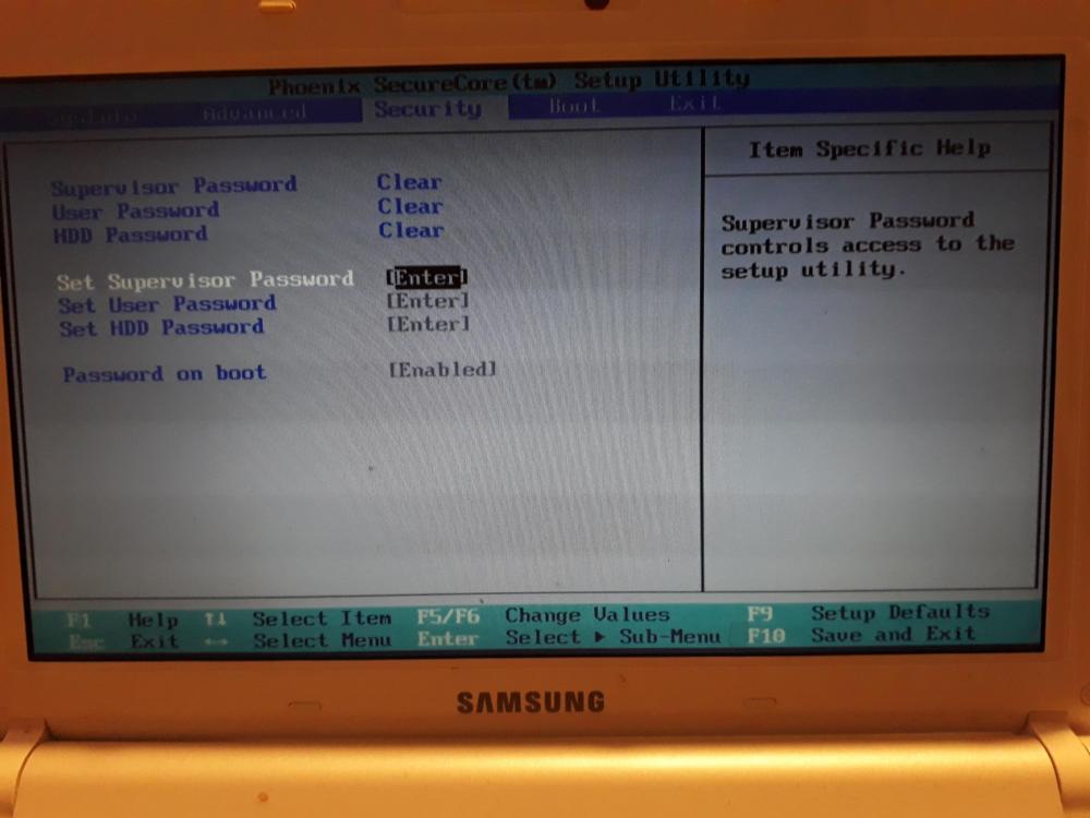

  17. PSQ
    Non. Voici la photo de la partie "Security"

  22. Bonjour, J'ai un PC SAMSUNG N145 Plus qui tourne sous W7. Je souhaite le mettre sous Linux/MINT. J'ai fait une clé bootable. Lorsque je rentre dans le boot (F2), je vois que je ne peux pas forcer l'ordre du boot car devant USB, il y a "N/A" que je traduit par "Non Applicable". Quelqu'un a une astuce ?
