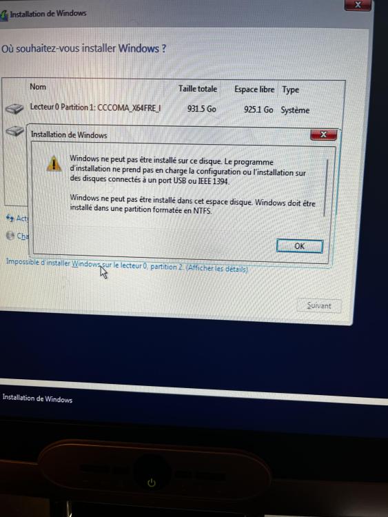

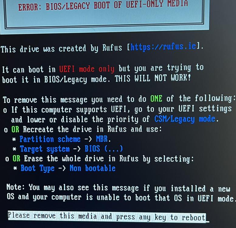

@calisto06 Merci pour le retour Très mystérieux .On a ici un sac de noeuds . mais voici le détail de la création du SSD externe par Rufus (lance 2 fois) -La 1ere fois (mauvais paramètres. Ceux par défaut). Au boot message d'insulte quand j'ai branché mon SSD. -J'ai relancé RUFUS avec paramètres en rouge tout a fonctionné normalement mais au moment du boot message de "installation Windows" et refus de continuer. Alors question. Pourquoi le ssd veut il installer Windows ????? Pour moi wintogo ( ce que j'en comprends )ne doit pas faire cela . Il doit démarrer Windows un point c'est tout. autre remarque. Rufus indique écrire sur le SSD seagate 1 Tera avec un nom de volume CCCCOMA. ....... c'est ce même nom CCCOMA ...qui apparaît sur ma photo du matin !!!! il s'agit donc bien du ssd externe 1 terA (mon disque Windows est un seagate barracuda et ne fait que 320 Gb . Il s'appelle et s'appelle ST3320620AS)
@calisto06 Bonjour j'ai créé un SSD Bootable avec RUFUS en suivant le instructions trouvées sur le blog de Firebird mais j'ai raté une marche windows me donne le message suivant

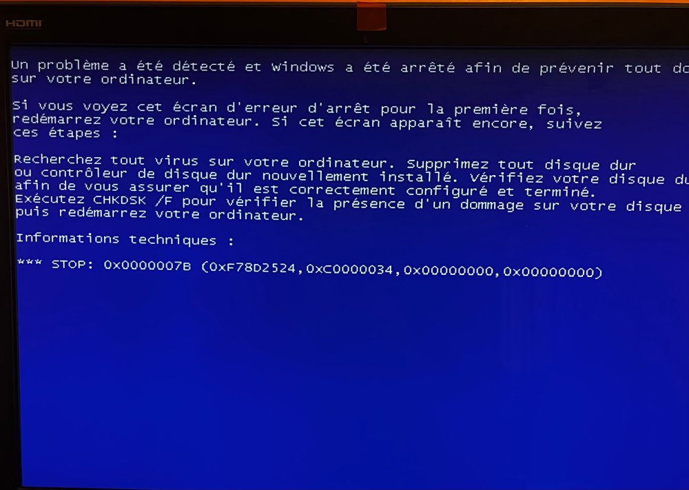

Bonjour excellente idée j'ai retrouvé un disque IDE Western 160Gb , je l'ai branché sur la nappe qui existe sur le Dell XPS 720 . J'ai débranché le disque SATA pour être sûr de n'a pas interférer. le disque IDE est reconnu par le BIOS . le CD WIN XP pro SP2 OEM se lance et installe windows (chargements pilotes contrôleurs etc...) puis s'arrête sur écran bleu toujours le même ! on dirait sue ma carte mère bloque l'installation!!!! -

Bonjour Merci pour reponse rapide mais est ce suffisant ? de mon coté j'ai aussi cherché et trouvé un post Le crabe du Le 3 mai 2013 Mis à jour le 29 décembre 2022 Dossier : Recycler un vieux PC et je lis "Installer Windows XP avec le mode AHCI" "Activer le mode AHCI" Pour activer le mode AHCI, rendez-vous dans la configuration du BIOS, repérez l’option SATA Mode et changer sa valeur en AHCI (ou RAID). Il y a le plus souvent trois options dans ce SATA Mode : IDE Mode : désactive à la fois le mode AHCI et RAID AHCI Mode : aussi appelé SATA Native Mode, active le mode AHCI mais pas le RAID RAID Mode : pareil que l’AHCI Mode mais avec le support du RAID MODE AHCI n'existe pas sur mon PC DELL XPS720 ! en tout cas je ne le trouve pas explicitement. pourtant, quelque part dans le post ci dessus il est suggere d'utiliser l'option RAID en lieu et place Quand j'ouvre le BIOS de mon PC je vois pour SATA 0 les options Off , On , RAID. Puis je utiliser l'option RAID pour me mettre en mode AHCI ? Encore Merci je vais chercher les drivers SATA -

Bonjour Je suis equipé d'un PC DELL XPS 720, 8 gigas de RAM , disque 320 GB , un lecteur de DVD. Je veux installer WIN XP . De preference une version 64b , SP3 mais la version32 b SP2 ferait aussi l'affaire -CD ROM WIN XP 32b version home boite -CD ROM Win XP 32b version pro OEM - WINXP 64 b PRO dont j'ai telechargé l'iso et rendu bootable sur une clé avec RUFUS - CD ROM Win XP 32b que j'ai copie sur mon disque en fichier .iso puis rendu bootable sur une clé USB avec RUFUS. Que ce soit les versions CD ou les clés USB toutes les tentatives d'installer WIN XP aboutissent à un ecran bleu !!!!!! Je suis a cours d'idees mais toujours desireux de retrouver mes jeux. Une bonne ame peut elle me donner la solution qui va marcher? Merci d'avance
