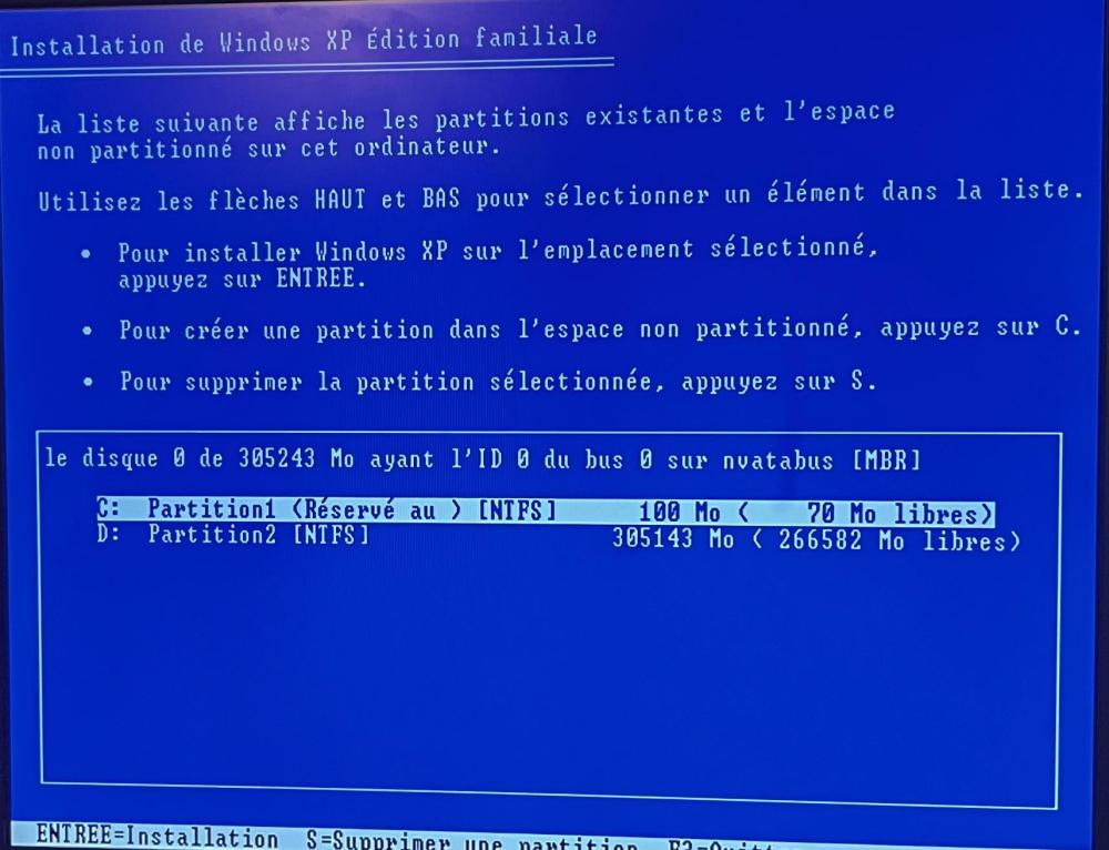

  1. Bonjour Merci pour ces dernières instructions j'avais choisi l'option de garder la partition laissé par win 10 et j'avais oublié de de brancher le 2eme disque. Résultat Windows était amorcé sur le Dd seagate mais s'était installé sur le DD western. j'ai débranché western et repris en suivant pas a pas et tout est ok. merci beaucoup le but à été atteint . J'ai enfin un pilote ok . Pas compris pourquoi il est RAID? Pourquoi il ne fonctionne pas avec le DD WESTERN de 100 giga ?pourquoi il ne marche pas avec le CD Win XP64 PRO? Mais j'ai enfin win xp fonctionnel sur le DD Seagate 320 gigas .Merci merci pour votre patience et vos compétences .

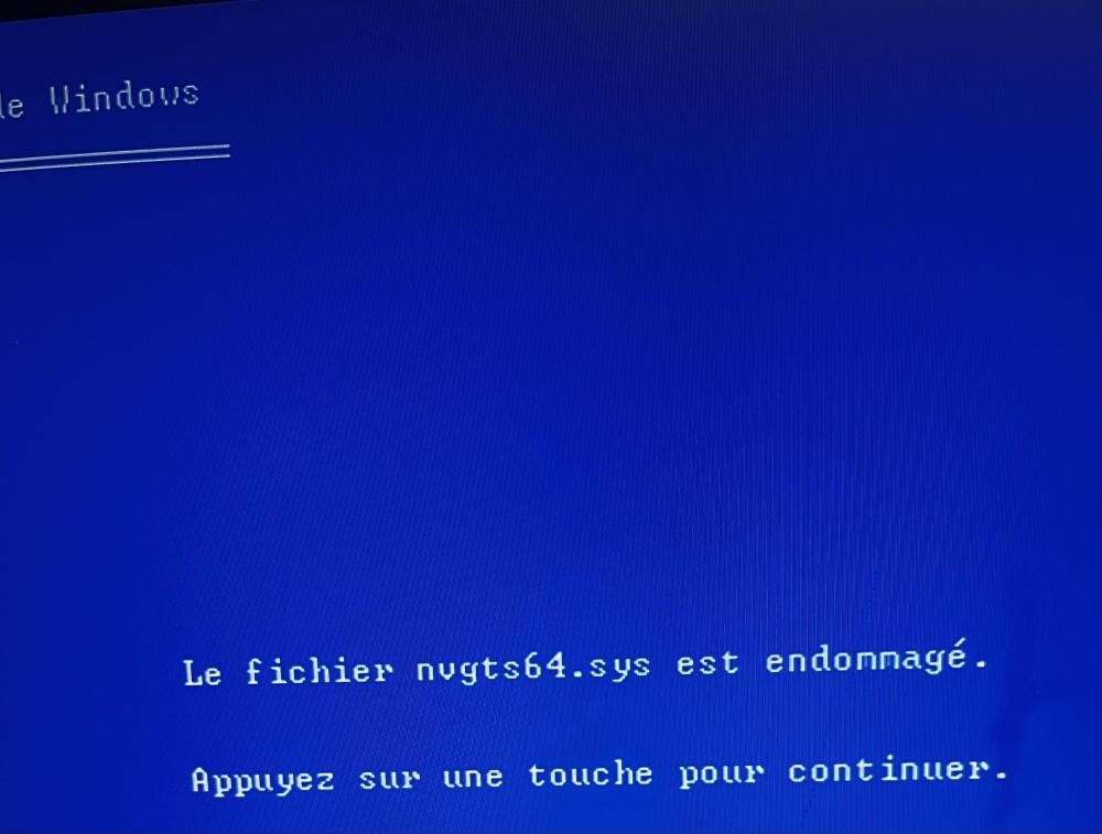

  2. De western débranché. pilote Nvidia R164979 téléchargé. pilote décompresse dans un dossier avec 7Z choix du dossier wIN XP 64/sata_ide message d'erreur "pas de fichier txtsetup" recherche du txtsetup dans le dossier du pilote R164979 . Il apparaît dans le dossier sataraid copie sur disquette, lancement CDROM touche F6 touche S 2pilotes sont proposés le 1er me ramène à l'écran choix touche S le 2eme fait pareil et me ramène à l'écran qui demande la disquette ( touche S) je suis dans une boucle mais je recommence 2 ou 3 fois et la miracle la touche S se poursuit avec l'installation de win XP voici maintenant l'écran qui me demande quoi faire !!!! Au secours je fais quoi ?

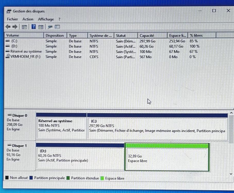

  3. Partitioner plus petit pour le système win XP?
  4. A propos des disques. voyez le screen du gestionnaire de disque 1DD. Seagate 320 gigas 1 DD Western 100 gigas en PATA 0 dans le Bios avec 2 partitions 1 x 60,26 Go et 1 x 32.89 Go ne faut il pas partitioner pour faciliter la reconnaissance par win XP ???

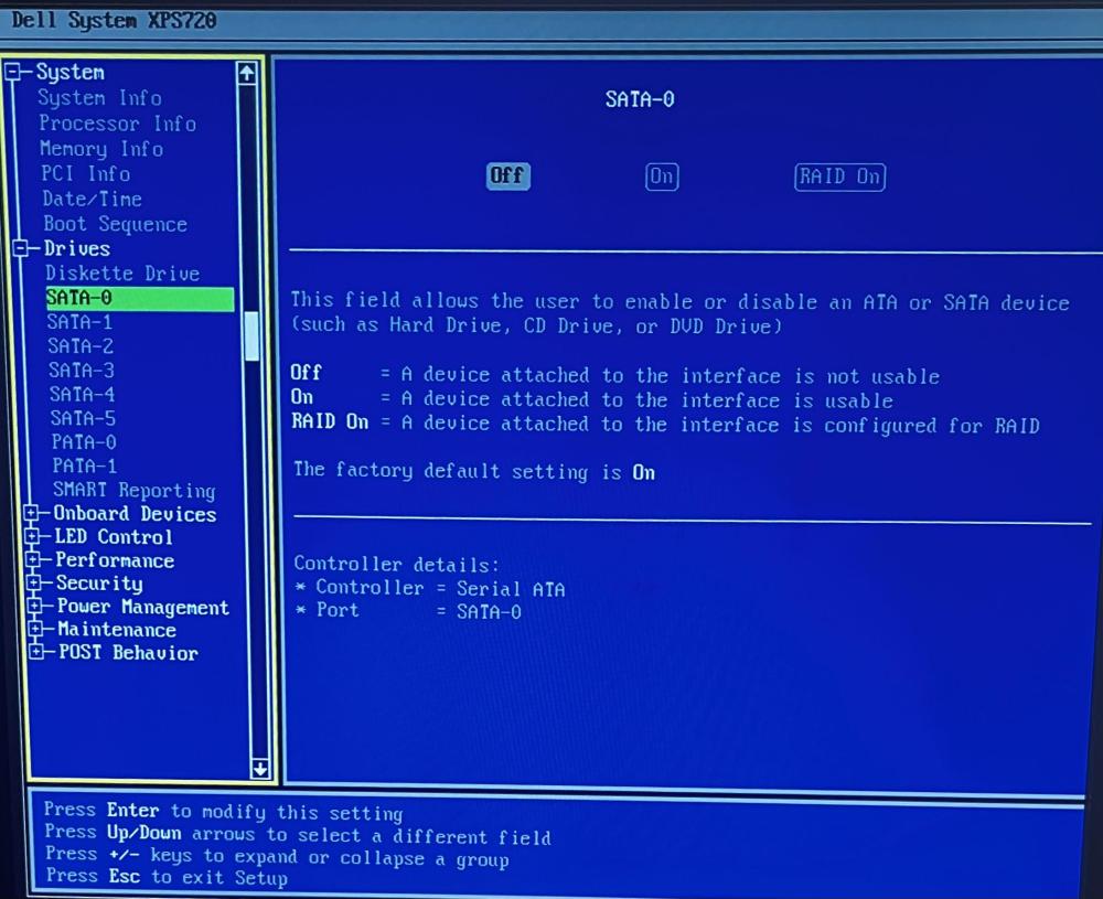

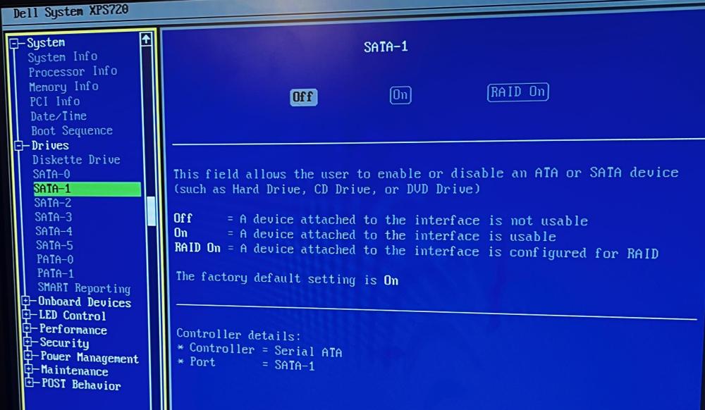

  5. Sata 0 sur. Off Drive ID capacity ne sont plus reconnu
  6. Résultat negatif

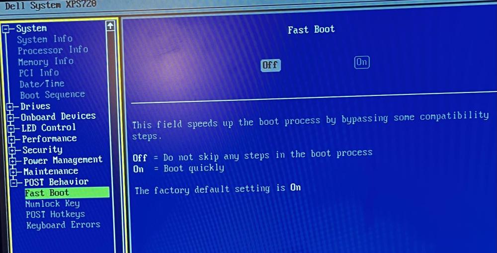

  7. Désolé. Fast boot était On -je l'ai mis Off

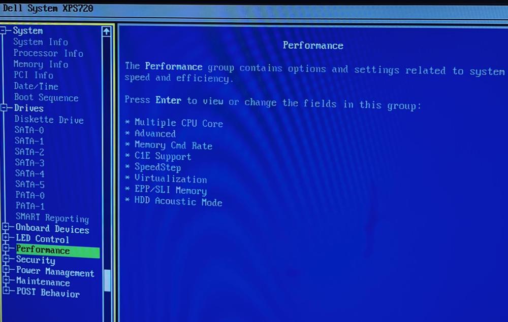

  8. Pas de FastBoot dans le BIOS
  9. Question. Avec mon BIOS comment passer de l'option SATA en mode AHCI ?

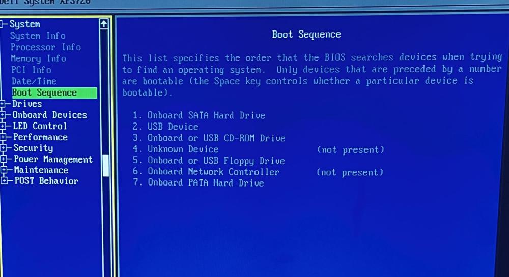

  10. Oui . C'est la config de Boot que je choisis habituellement mais maintenant, pour m'epargner ces reglages dans le BIOS , je procède autrement. Au lancement avec le Bouton démarrage j'appuie sur F12. Le programme m'envoie dans un menu "démarrage" et avec la touche Up/down je decide quel équipement doit démarrer en 1er. Tantôt le CDROM ,tantôt la clef USB ou directement boot sur le Disque SATA.

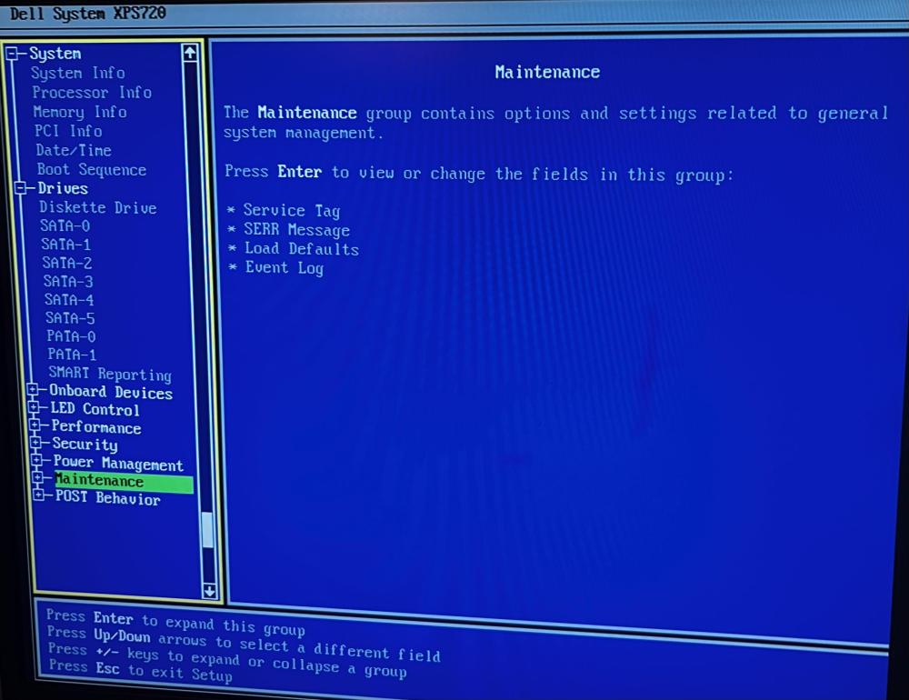

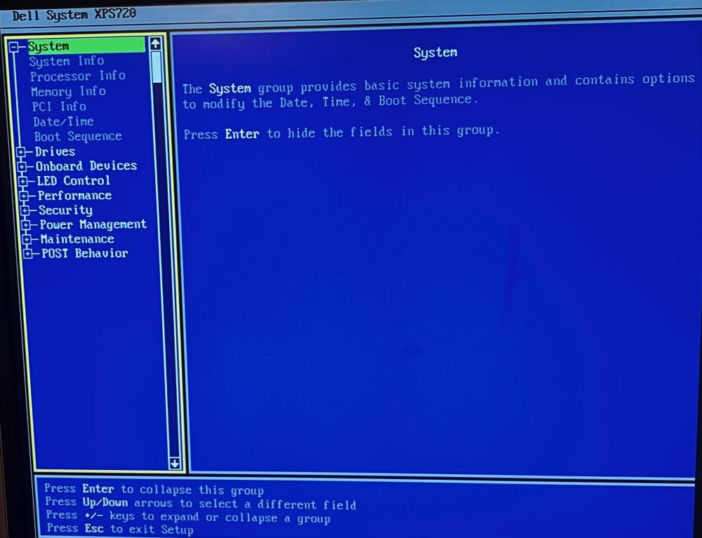

  12. Reset Bios termine. Vidéo trop volumineuse. voici les screens
  13. pas de mode AHCI dans mon Bios Pas de bouton reset. Je dois donc proceder manuellement .Sortir le cavalier RTCRST vertical le mettre en position horizontale puis le remettre a la vertical. C'est ça? Pas d'autre precaution?
