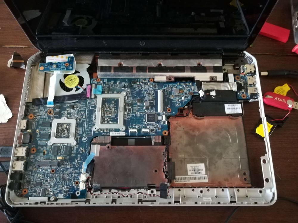

Bouton On/Off ne marche plus HP ENVY dv6-7280sf
Mingnan72 a répondu à un(e) sujet de Mingnan72 dans Hardware
j'ai quand même l'impression que ça sent l’obsolescence programmée ces histoires de panne car j'ai un autre portable qui fonctionne après plusieurs manipulations, toujours avec des grandes marques! Jamais eu de pb comme ça avec des cartes mères de pc fixes montées soit même! Je pense que seule un électronicien peut dépanner ce genre de fausse panne, j'ai pas assez de connaissances malheureusement pour aller plus loin -
bonjour, je viens de tester avec un voltmètre en résistance et j'ai bien une impulsion quand j'appui sur le bouton On/Off sur le nouveau et ancien bouton et cela fonctionne donc le bouton poussoir fonctionne -
je referais un test demain mais il me semble qu'il ne démarre pas du tout sans ce bouton power -
non j'ai tenter de le bouger aussi mais rien n'y fait! -
j'ai ça comme schémas mais je sais par ou commencer? A part si le connecteur alimentation à une fonction en plus qui envoi ou pas le courant vers le bouton? On en trouve à une dizaines d'euros il me semble, a voir si ce sera rentable? HP DV6 DV7 Colossus 15 17 Discrete 11254-1.pdf -
tester avec 2 barrettes ddr3 sur chaque slot aussi -
ça chauffe un peu mais a priori c'est normal j'avais il y a quelques mois remis de la patte thermique et tout nettoyer -
sinon le portable sous Windows aucuns problème il a tournée pendant 24h sans aucuns soucis -
sur batterie ou sur uniquement secteur c'est pareil le bouton ne fonctionne pas et il se met en sécurité on dirait -
comme-ci il se mettait en sécurité -
a partir du moment ou on off le pc sous windows, le voyant coté alim marche encore par contre je ne sais pas si c'est normale que le voyant coté bouton s'éteint aussi? une fois éteint il bug... -
j'ai changer aussi l'alimentation (un peu moins puissante) mais pour tester c'est suffisant et c'est pareil -
sous Windows peut être une histoire de pilote Intel donc c'est pas fiable par contre sous le bios ça ne marche pas non plus, après comme tu disais peut être qu'il faut tout remonter... -
non non le bouton ne marche jamais, dans aucuns cas même avec une pièces commandée mais je ne peux pas affirmer que la nouvelle pièce fonctionne aussi en tout cas le voyant fonctionne -
merci pour ton aide oui sans batterie. A partir du moment ou elle est présente il faut l'enlever et aussi l'alimentation voir même la pile pour que quand on rebranche l'alimentation il démarre tout seul! Pas remonté entièrement encore car je voulais être sure de mon coup et éliminer un maximum de pièces défectueuses mais oui je finirais par le remonter entièrement! Actuellement j'ai branché le clavier souris en usb. Manque plus que l'écran à débrancher mais je ne vois pas pourquoi il serait incriminé meme si les portables des fois c'est zarbie! Je me rappel à l'époque qu'il fallait obligatoirement un périphérique comme un hdd ou lecteur cd pour démarrer un toshiba ou dell je sais plus... -
Nom du Produit: HP ENVY dv6-7280sf Système d'exploitation: Microsoft Windows 10 (64-bit) Bonjour à tous ! J’ai un problème avec mon portable HP ENVY dv6-7280sf : A la base il ne s’allumer plus, en enlevant tous les périphériques et la batterie, reset alimentation, Clear bios en enlevant la pile bios, il redémarre et fonctionne très bien sous w10. Par contre le bouton marche/arrêt ne fonctionne pas. Dès que je branche le chargeur il s’allume tout seule. Je pensais que le problème venait du bouton On/Off (J’ai changé le composant avec la nappe) mais je n'arrive toujours pas à éteindre le pc sous le bios ou w10 avec le bouton. Le voyant d’alimentation fonctionne coté prise et sur le bouton On/Off Aussi. Par contre une fois l’ordinateur éteint le voyant coté bouton s’éteint aussi, je ne sais pas si c’est normal déjà ? J'ai mis une autre pile mais maintenant une fois éteint faut que je débranche l’alimentation et hop il se rallume normalement tout seule ! Par contre pas sure que la pile bios soit ok… Le bios a déjà été mis à jour il y a quelques mois, j’ai tenté de remettre la sauvegarde mais je n’y arrive pas ! Le problème c’est qu’il faut appuyer sur ce fameux bouton avec la touche Windows et B ou V donc impossible de restaurer le bios à partir d’une sauvegarde ni sous Windows ni par clé usb. Le pc est démonté, j’ai enlevé la partie supérieure, brancher le composant en volant on/off et mis clavier et souris en USB. Peut-être qu’il y a des sécurités si pas entièrement remonté ? D’ailleur sur la carte mère il y a 2 petits ressorts (je ne sais pas à quoi ils servent, pas l’impression qu’il ferme un contact etc…). J’ai l’habitude de ressusciter les vieux ordinateurs mais là je sèche ! Y a-t-il une liaison entre le connecteur d’alimentation et le bouton On/Off qui empêcherait le bon fonctionnement ? Le connecteur d’alimentation à l’air d’être ok visuellement… A part changer la carte mère, même si elle fonctionne bien une fois allumée, des solutions ? Même si faut souder un truc, jsuis équipé de ce coté là (quelques notions électroniques) Vous avez déjà eu un problème similaire ? Merci à vous pour votre aide !
