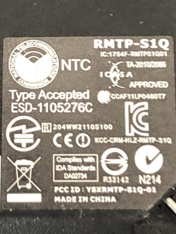

    bonjour Delta pour la connexion des souris que j'utilise pour me dépanner raccorder aux port USB j'ai effectivement un son qui se fait entendre si je les connecte ou déconnecte et elle sont bien fonctionnelle . pour les touchpad leurs marque est acer et leur numéro de série des touchpad . le voici 1er): SUYADLB046000013V00250 le voici 2em) : SUYADLB046000119K01303 voici ce qui il y a sur l’étiquette en plus
