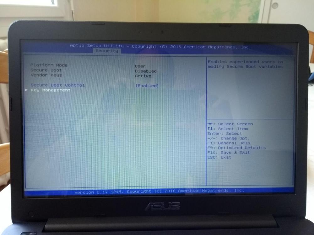

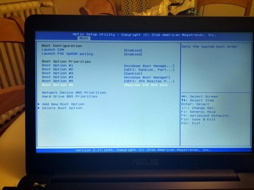

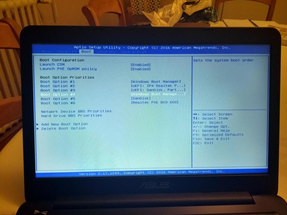

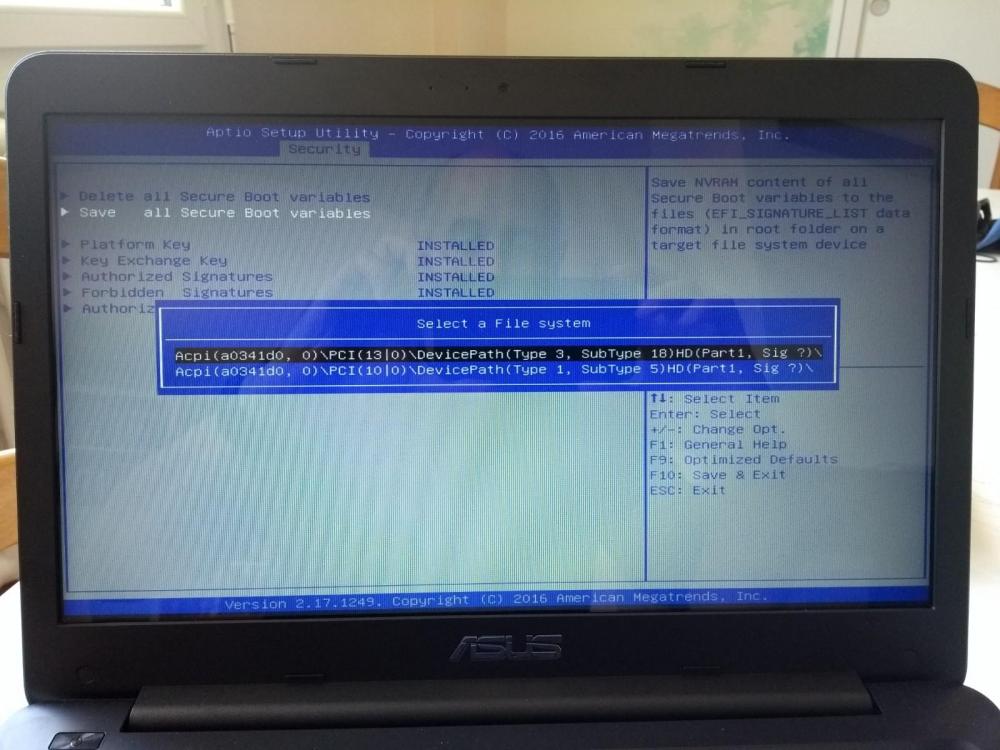

  1. OK, J'ai regardé et effectivement en remettant le secure boot, j'ai accès à l'option "key management". (cf 1ere image) je voudrais donc sauvegarder les clés avant de les supprimer. problème : sur quel espace dois-je sauvegarder ces clés ? (cf 2è image) je ne sais pas lequel choisir, où puis-je regarder dans Windows pour identifier clairement quelle partition de quel disque correspond à quoi ? Avant de supprimer quoi que ce soit, je veux être sûr que je fais les choses correctement. Or ici, lorsque je retourne dans le menu "Boot", je ne vois plus que 4 options de boot (cf 3è image) alors que juste après le clonage vers le SSD, j'en voyais 6. (comme sur la 4é image). Y a-t-il une séquence particulière à suivre pour réussir l'opération ? D'abord savoir à quel disque correspond le SSD. (via Gestionnaire de disques dans Windows ?) Ensuite : procéder au clonage du disque eMMC après clonage, accéder au BIOS dans le menu "Security" : réactiver le Secure Boot sauvegarder les différents clés sur le FileSystem correct. procéder à la suppression des clés dans le menu "Boot" procéder à la modification de l'ordre de boot sauvegarder les paramètres et quitter le BIOS redémarrer. Merci de vos retours,

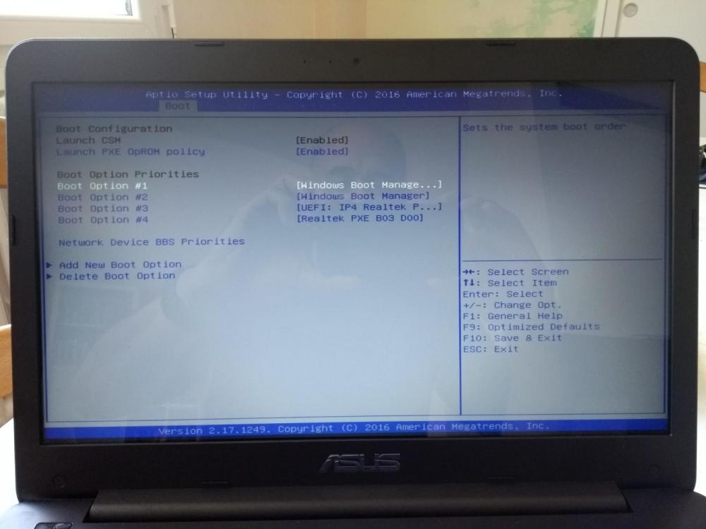

  3. Bonjour, J'essaie de faire la même chose pour l'ordinateur de ma belle-soeur depuis quelques jours et impossible d'y parvenir. J'avais essayé de cloner avec Acronis True Image 2015 (logiciel que j'avais reçu avec le SSD de 120 Go) mais impossible de le faire fonctionner. Je suis parvenu à cloner le disque eMMC sur le SSD avec le logiciel Macrium. J'ai ensuite été dans le bios pour réaliser les modifications suivantes : désactiver : secure boot activer : CSM (Compatibility Storage Mode) J'ai ensuite modifié la séquence de boot en positionnant en premier le Windows Boot Manager contenu sur le SSD et non sur le disque eMMC. En rebootant je retrouve bien en C:\ la partition "OS" du SSD. Cependant cela ne fonctonne pas bien. L'ordinateur se fige. Comment faire pour finaliser correctement l'opération ? Merci pour votre aide.  Note de modération : Ta demande à été déplacée dans un sujet à toi tout seul :
  4. Bonjour à tous, Je me retrouve à chercher à faire la même chose [que sur cette discussion] pour le PC de ma belle-soeur. Depuis quelques jours j'essaie et j'échoue. Grâce au logiciel Macrium Reflect, j'ai bien réussi à cloner la mémoire eMMC sur le SSD interne de 120 Go que j'ai installé. Après ce clonage, je suis allé dans le bios, j'ai modifié les paramètres de la façon suivante : secureboot : désactivé CSM : activé J'ai bien vu apparaitre les différentes partitions créées et j'ai donc fait en sorte de positionner le Windows Boot Manager du SSD en 1er. Mais ensuite au redémarrage, malgré mes modifications, le système me semble toujours utiliser l'eMMC, en tout cas ce n'est pas clair et lorsque je retourne dans le bios, je ne vois plus les mêmes options pour le boot. Je vois dans le message précédent que pour finaliser il a été nécessaire de faire cela : "j'ai réactivé le secure boot dans l'UEFI ce qui m'a donné l'accès à une option qui s'appelle "key management". Là j'ai sélectionné "delete all" afin de tout effacé (il est possible de faire une sauvegarde des clés avant). Depuis l'ordre de démarrage modifié est permanent. " Je vous avoue que cela parait un peu incompréhensible de se dire qu'il faut réactiver le secureboot pour gérer le sujet. Si quelqu'un peut expliquer pourquoi ? Est-ce que quelqu'un peut m'aider à résoudre ce problème et à finaliser cette opération ? Merci pour votre aide.
