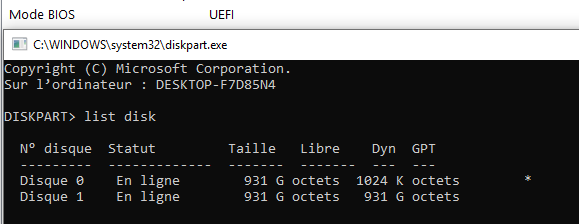

    Alors je viens de vérifier, tous mes disques sont en gpt et le BIOS est bien en mode UEFI (diskpart->list disk et msinfo32) Pour le redémarrage rapide, je viens de le désactiver pour tenter de lancer le démarrage en tapant sur echap (la bonne vieille méthode ^^) mais sans résultat :/
  10. Salut ! Alors voila, je voudrais accéder à l'UEFI de Windows 10, donc pour ça j'ai vu la démarche à suivre: Redémarrage avancé, puis accéder aux paramètres UEFI, et je clique sur redémarrer, a partir de la je devrais avoir mon accès aux paramètres, mais non, écran noir (j'ai même essayé de laisser charger 30minutes) et si je touche à la moindre touche de mon clavier, je finis à l'écran d'accueil de Windows (ou ça demande les mot de passe) Quelqu'un sait pourquoi ça bloque à ce niveau ? Merci ! ^^
