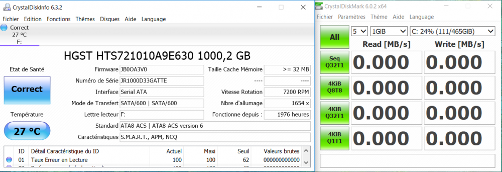

  1. salut ! Physiquement parlant, il l'est puisque je suis arrivé à le brancher sans problème. C'est un M.2. PCIe. Quant à lui, c'était un SATA. Oui, je vais le faire dès que je redémarrerai mon PC. Sinon, pour le test du SSD, j'ai téléchargé CrystalDiskMark mais je n'obtient aucune valeur... Dans le screen, tu verra que j'ai également CrystalDiskInfo et qu'il ne détecte même pas le SSD, seul le HHD (F:) est visible. Tu aurai une idée sur la question ?

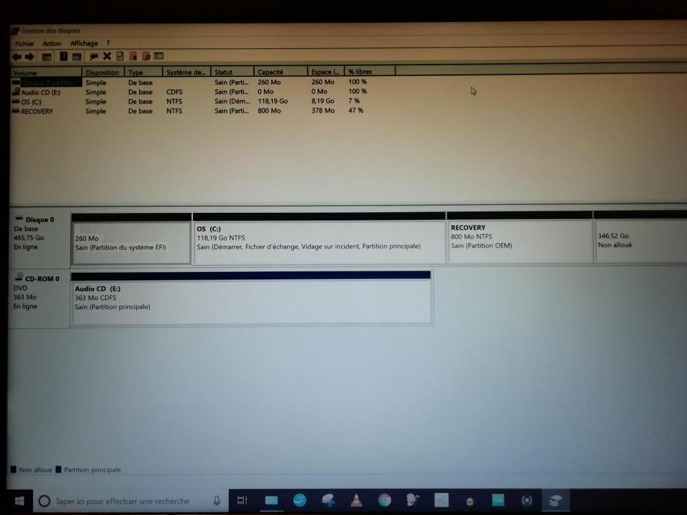

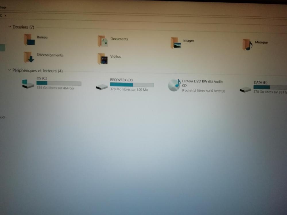

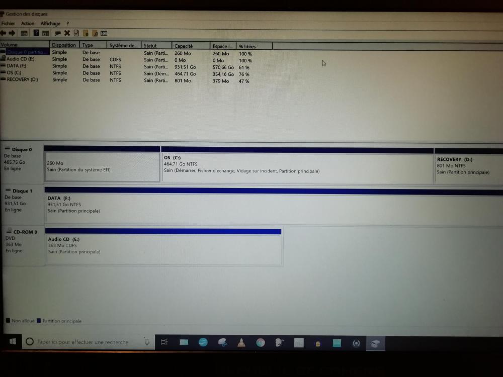

  3. Oui, ça, je suis bien d'accord avec toi ! j'y travaille je pense que c'est un principe qui doit être appliqué pour n'importe quel problème de la vie. Parfois, ça n'est pas facile surtout quand des contraintes extérieures s'interposent (temps, obligations...) on connaît le truc, c'est un travail sur soi ! Voilà pour la réflexion morale C'est fait ! Par contre, la partition "recovery" est toujours visible depuis le poste de travail, est-ce normal ? Autre chose qui a du arriver au moment de repartitionner le SSD: mon HDD "data" porte désormais la lettre F et non-plus D. Peut être parce que je ne l'ai remis en place que après voir terminé les autres manip... Tu aurais un lien vers ce topic ?

  6. Ohohoh! Joli, le PC démarre !! J'ai bien retrouvé mes programmes, par contre le disque C : à conservé la capacité de l'ancien SSD soit 118 GB comme si il avait gardé en mémoire l'ancienne partition en fait.

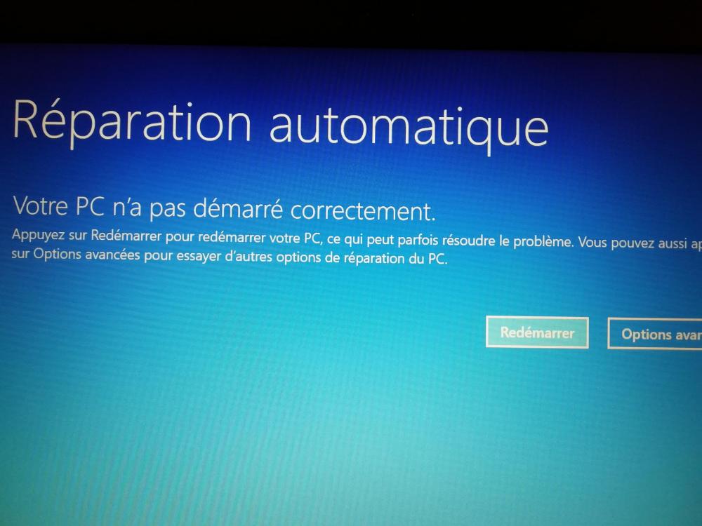

  10. Ça devient flippant un petit peu J'ai appuyé sur f8 une fois dans le BIOS pour accéder à l'ordre du boot sauf que j'avais en premier quelque chose comme Boot Manager service(SSD samsung 970 Evo 500 GB) et en deuxième, simplement: samsung 970 Evo 500 GB. j'ai donc cliquer sur le deuxième, seulement, je n'ai pas pu faire un quelconque enregistrement virgule le PC à redémarrer directement et m'a affiché cet écran noir.

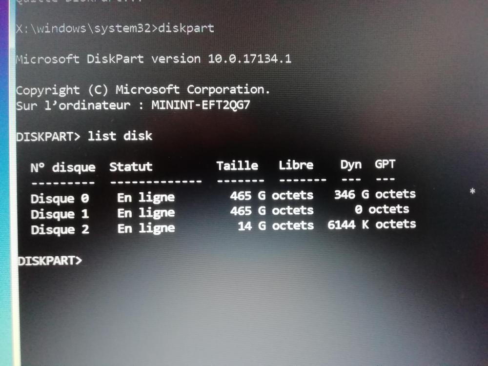

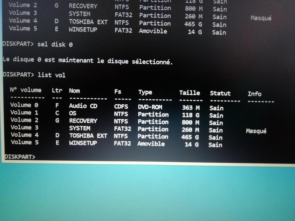

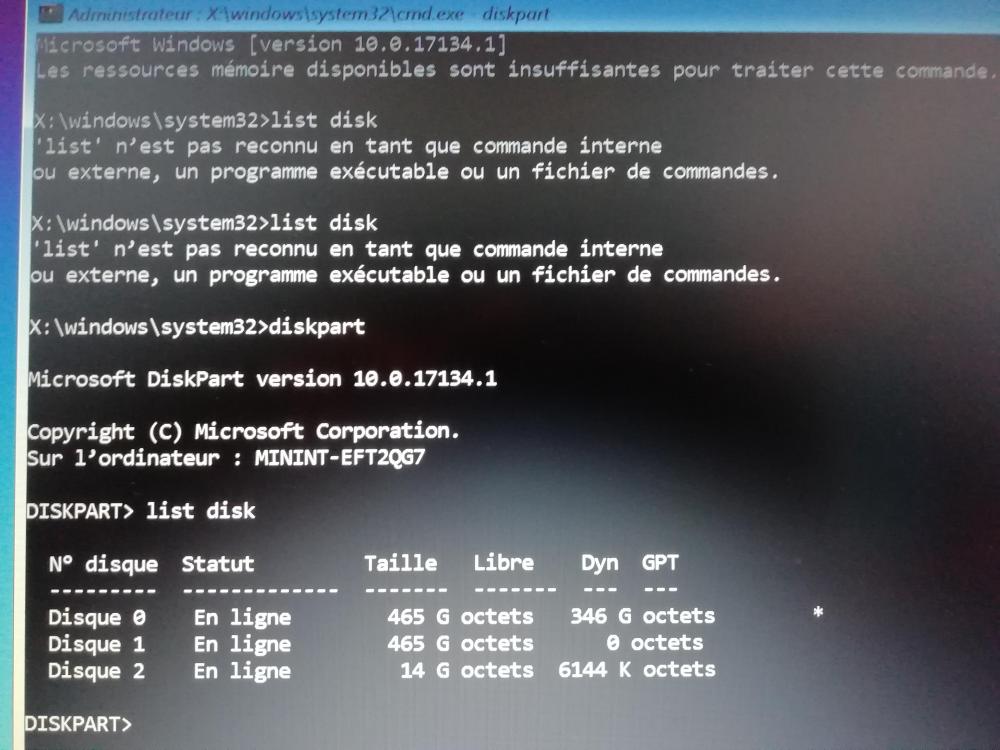

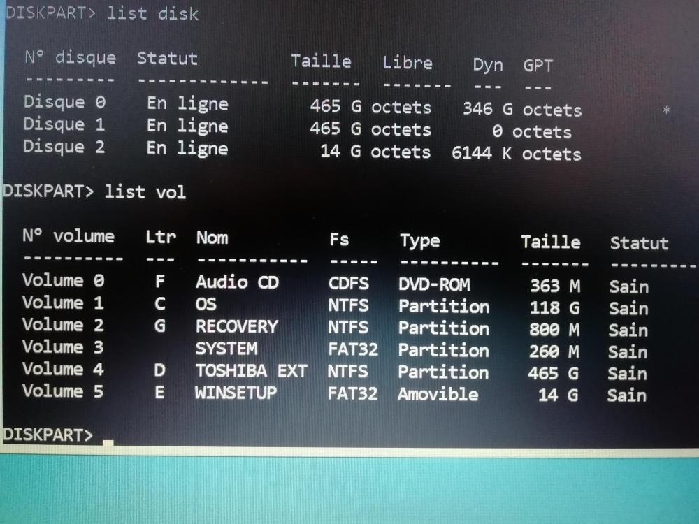

  16. Trop tard du coup, j'ai tapé list vol et obtenu ça, est ce que c'est dramatique ?
  17. Ah oui il me semblait bien qu'il fallait d'abord taper ça. voilà donc ce que ça donne
  18. Voilà, encore très prometteur...

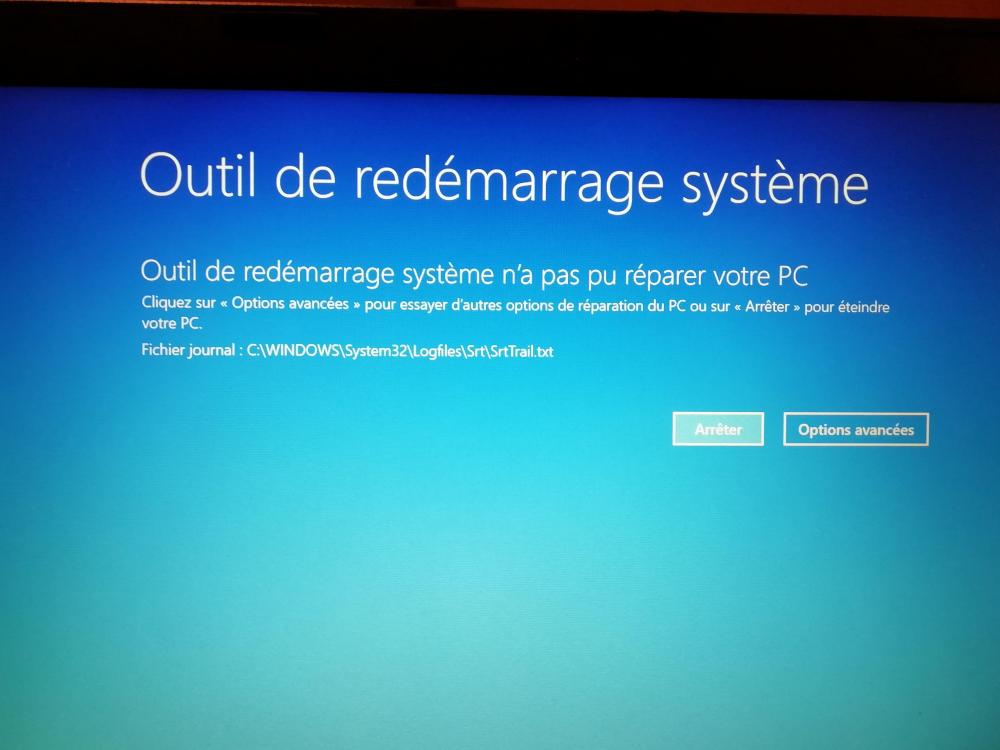

  19. Et voilà, c'était trop beau pour être vrai !! Évidemment, l'image s'est correctement restaurée mais impossible de redémarrer Windows, comme par hasard ! J'ai cet écran bleu maintenant à chaque redémarrage... J'ai essayé de redémarrer à plusieurs reprises mais bon, rien ne change. Est ce qu'il reste une solution depuis les options avancées ? peut-être l'invite de commandes dont tu parlais dans un de tes précédents messages........
