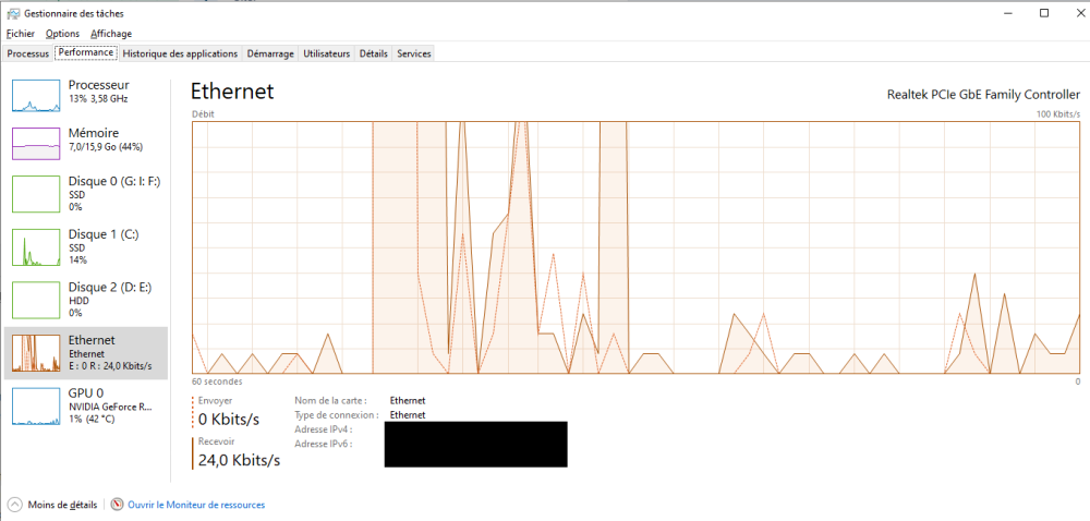

Bonsoir, Bon a priori j'ai l'air ok côté ram je pense avoir à peu prêt retrouvé mes petits... J'en ai profité pour flasher mon bios par une version plus récente. Bon ça ne change rien aux soucis. Une autre théorie (mais peut être stupide) peut on engendrer du freeze par l'intermédiaire d'une fibre puissante ? C'est la seule chose qui a changé chez moi au cours de ces deux dernières années, l'installation de la fibre... Et je remarque que lorsque je déclenche moi même ces freezes (à travers un téléchargement) la seule chose que j'ai repéré comme "piques" c'est la partie ethernet... Qui peut être suivi ensuite par la ram et proc (étrange) La puce est une 10/100/1000 Realtek 8111H intégrée a ma CM "MSI X370 GAMING PLUS"... Ses drivers sont a jour... Encore que ça le fasse sur steam par exemple au téléchargement, pourquoi pas, compression mal gérée ou que sais je mais sur le téléchargements de fichiers sur des navigateurs c'est... Je suis perdu là -

Salut les crabes ! Je ne sais pas si je suis dans la bonne catégorie pour le coup... J’ai des petits soucis avec mon PC depuis quelques semaines… La machine n’a pas changé en terme de composants depuis deux ans, Windows est à jour et les pilotes aussi. Deux symptomatiques un peu bizarre que je n’avais pas avant : 1) parfois la barre démarrer devient non cliquable (comme si elle était devenue une image) puis tout se qu’on a essayé de faire dessus s’active d’un coup (comme un gros freeze que de la barre démarrer). 2) Quand je télécharge des grosses choses (Des jeux sur steam, un fichier très volumineux sur opéra) tout se met à laguer un petit moment (la souris se déplace en saccadant). Plusieurs théories que j'ai envisagé : - Un composant qui rend l’âme ? Un disque ? J’ai deux SSD (dont un pour windows) et un ancien disque mécanique, je les ai checkés avec CrystalDiskInfo ils sont tous OK - Des fichiers windows endommagés ? J’ai suivi vos deux tutos : https://lecrabeinfo.net/eteindre-arreter-completement-windows-10.html https://lecrabeinfo.net/probleme-impossible-utiliser-barre-des-taches-et-menu-demarrer-bloques-sur-windows-10.html#barre-des-taches-et-menu-demarrer-bloques-les-solutions RAS (je n’ai pas fait la création d’un nouveau compte), rien n’est détecté comme endommagé, la réparation windows n'a rien changé - J’ai regardé l’observateur d’événements : je n’ai que deux types d’erreurs au cours des dernières 24h un truc qui s’appelle « VSS » (2) et un « DeviceSetupManager » (36) - Un virus ? J’ai lancé un coup de malwarbryte pas grand-chose a signalé, une détection virus RAS. Je ne sais plus… J’ai créé un rapport ZHPDiag mais j’avoue ne jamais avoir bien su lire ces rapports : https://www.cjoint.com/c/NJosiOs05eW
