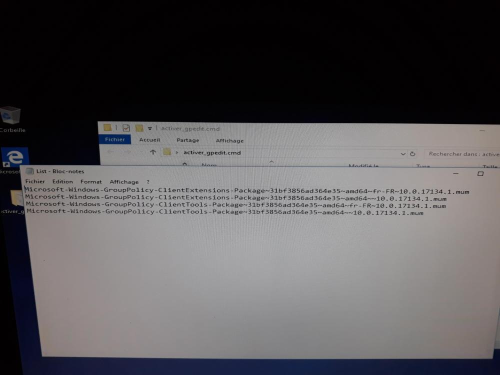

  1. xaors
    conseils bug pc fixe
    Voila la list en photo

  7. Bonjour a tous, J'aurai besoin d'un conseil pour la résolution d'un problème sur mon pc. Voici ma configuration : i5 2500k 8 go RAM carte graphique gtx 750 ti alimentation 750 w carte mère asus p8p67 Windows 10. Et Voici mon problème: Un jour en cours d'utilisation simple et sans aucune raison (pas de nouvelle installation pilotes ou matériels),mon pc a planter.L'écran est devenu noir et mon pc rester allumé,pas d'autre possibilités que d'éteindre mon pc de force et de le redémarrer. Au redémarrage un écran bleue est apparu avec un code d'erreur(photos en pièces jointes) concernant apparemment la partie graphique. J'ai donc été obliger de réinstaller Windows a l'aide d'une clef Bootable.Windows 10 version 1803 télécharger directement sur le site en version officielle je précise. Installation OK,mise a jour des différents pilotes ok sauf celui de ma carte graphique,qui me ramène au début (écran noir,réinstallation Windows etc etc...). A la suite de sa et après le téléchargement et la tentative d'installation de diverses versions du pilote de ma carte graphique,même problème. Je recommence donc toute la procédure et la je décide de ne rien installer,pas de Maj,ni aucun pilotes.Le pc est donc remis a zéro.(en sachant que j'ai formater mon ssd que mon hdd secondaire est débrancher et que j'ai effacer tous les anciens pilotes graphiques) Au bout de quelques minutes sans rien faire le pc recommence écran noir message d'erreur etc etc... Voila en gros mon problème et j'aurais vraiment besoin d'un petit coup de main s'il vous plait
