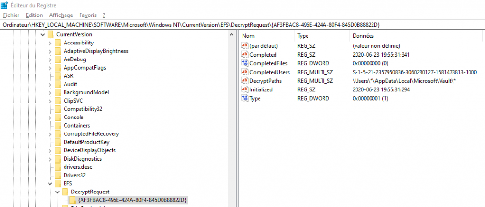

  25. Bonjour, Mes clés de registre pour l'EFS sont celles-ci (PJ) Je ne sais pas si c'est ce que vous vouliez... Bonne journée
