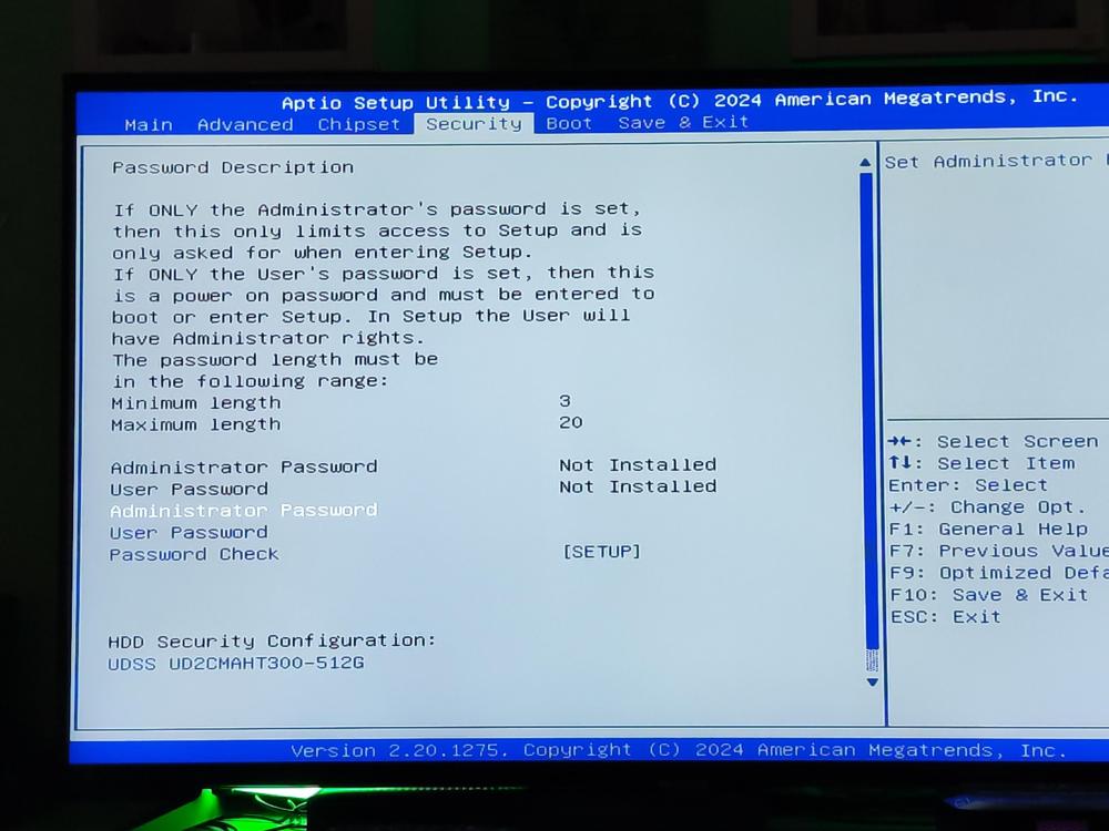

    De plus j'ai installé un mot de passe à la mise sous tension de l'appareil et je ne parviens pas à le retirer mais seulement remplacer.

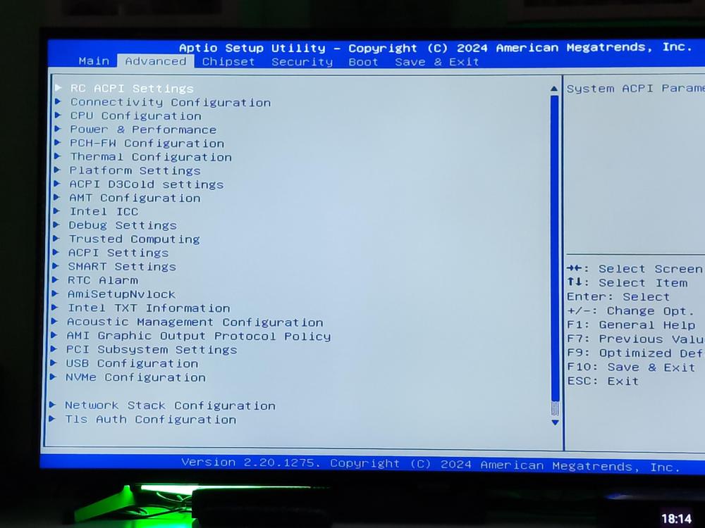

    Il s'agit de windows 11 pro licence numérique Le message indiqué tpm absent ou inactiver Je n'ai pas accès et en faisant un test avec power shell les valeurs indiques falses J'ai tout activé dans le bios, même charger les paramètres par défaults et rien y fait

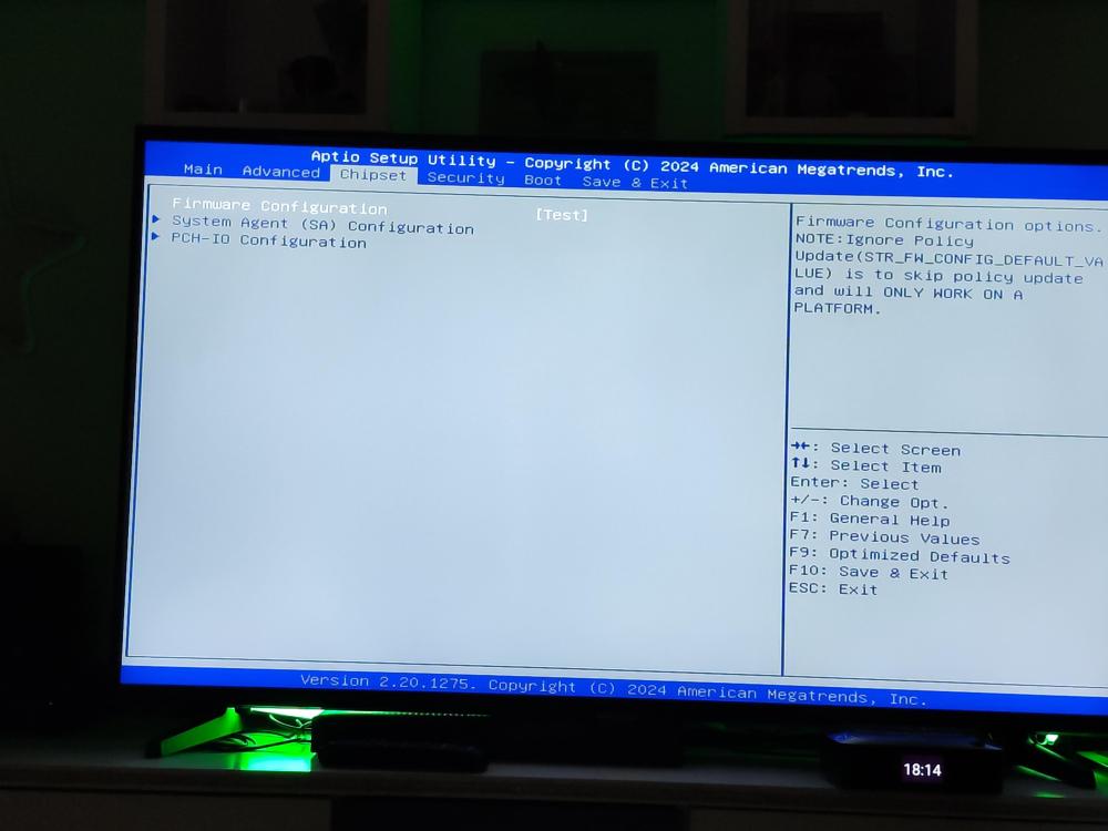

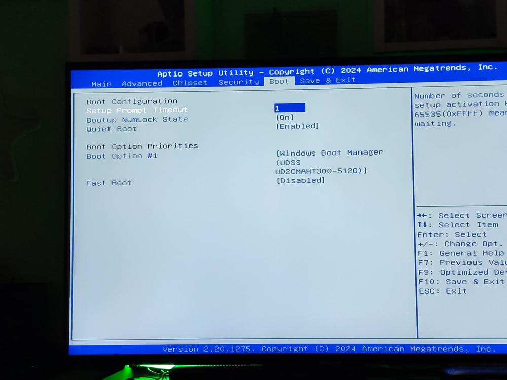

    Bonjour calisto06 et merci Voici les différents onglets
