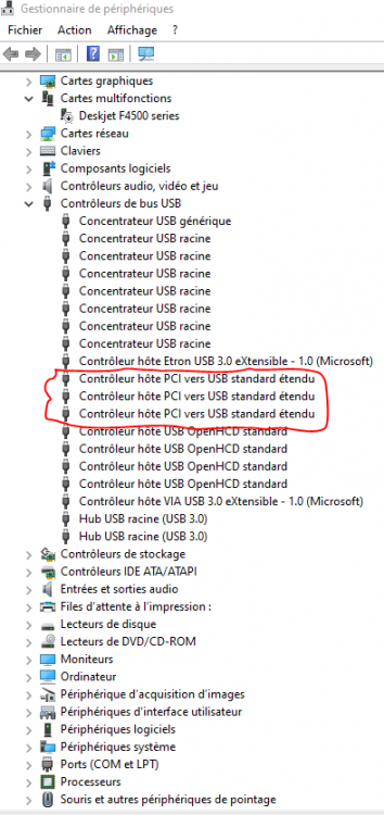

  3. Bravo! Ça marche en branchant la prise Molex. Peut-être que le nouveau Ventirad demande un peu plus de puissance que l'ancien et que la carte n'était plus assez bien alimentée. J'ai eu un peu peur, car après le branchement ça marchait en façade mais quand j'ai essayé les usb derrière (ceux qui sont sur la carte), ça a généré un message en boucle du genre "Dispositif USB détérioré, non reconnu..." et j'ai perdu aussi ma souris USB (je pense que tout les USB étaient déconnectés mais je n'ai pas vérifié). Heureusement que j’avais un clavier PS/2 pour éteindre le PC. Le message recommençait à chaque fois que j'allumais le PC. J'ai réessayé sans le Molex, plus de message mais plus d'USB en façade ou sur la carte. J'ai recommencé avec la prise Molex et cette fois tout marche. J'avais sans doute mal enclenché la carte la première fois qui a dû bouger un peu quand j'ai branché la clé dessus, d'où le message en boucle. Merci beaucoup de votre aide efficace.
  4. Bonjour, Voici la capture d'écran de mon gestionnaire de périphérique et des propriétés du contrôleur PCI USB. La marque de la carte est Vodool (ça vient de Chine). Je l'ai installée pour pouvoir brancher la prise USB 3.0 en façade de mon boîtier, sur sa prise pin 19 broches. Je n'ai pas branché l'alimentation Molex car ça fonctionnait très bien sans. Je n'ai pas osé retirer et réinstaller le pilote car je ne sais plus où je l"avais trouvé mais il me semble que c'est un pilote générique de Windows.

  7. Bonjour, J'ai une carte d'extension PCIE USB 3 qui ne fonctionne plus. Je l'ai installée il y a plusieurs mois et elle fonctionnait parfaitement, et subitement les clés USB ou Disque dur ne sont plus reconnues quand je les branche dessus. Pourtant le gestionnaire de périphérique dit que le périphérique fonctionne correctement, à moins que je ne regarde pas au bon endroit? (Je l'ai trouvé dans Contrôleur de bus USB : Contrôleur bus PCI vers USB standard étendu). Ça me dit aussi que le pilote est à jour. Tout à l'air correctement branché. Auriez-vous une idée de ce que je pourrais tester ou faire? Merci d'avance.
