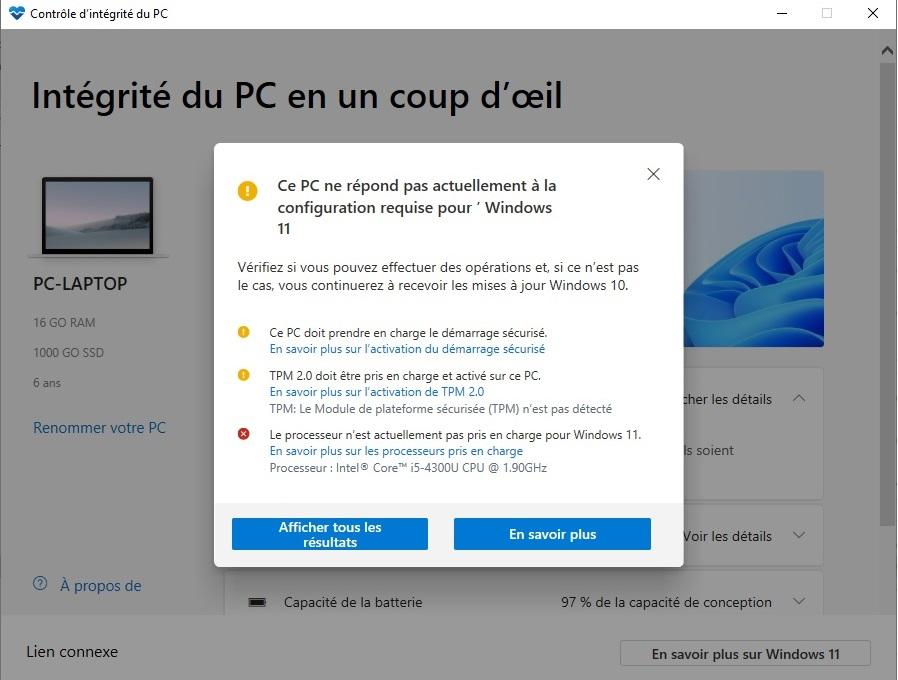

  1. Bonsoir, Pour mon PC portable DELL sous Windows 10 déclaré non compatible pour W11. J'ai voulu utiliser la méthode => https://lecrabeinfo.net/tutoriels/windows-11-25h2-comment-installer-la-mise-a-jour-sur-un-pc-non-compatible/ J'ai d'abord cloné mon disque SSD de 500 Go sur une disque SSD de 1To. Puis je les ai interchangé. Redémarrage OK avec le SSD 1To sous W10. Je suis parti avec le cas n°2 qui s'est très bien déroulé tout du long. Mais au redémarrage, immédiatement texte "Disk I-O Error" ... Pas moyen de redémarrer. Dans le menu Diagnostic DELL, le disque n'est pas reconnu. J'ai remis le disque SSD de 500Go et redémarrage sur W10 OK. Si je mets le disque SSD de 1To qui avait servi à l'installation de W11 sur un port USB, il est bien reconnu et lisible. Il n'a pas de lettre mais si je mets une lettre de lecteur, je peux y accéder. Donc, ça n'a pas marché mais je ne sais pas pourquoi !!! Qui peut m'aider ? Merci
