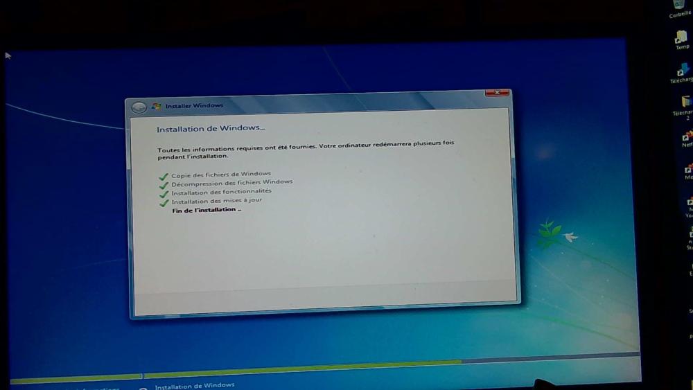

  16. Bonjour J'ai donc relancé l'installation, et je suis actuellement sur l'équivalent du message ci dessous. Le problème que j'ai maintenant est que quand je fais ⇧ Maj + F10, il ne se passe rien. "Maj" c'est bien le bouton Majuscule ? On dirait qu'il ne voit aucun disque dur. L'aurais-je mal installé ? Pourtant, je n'ai fait qu'enlever l'ancien et mettre le nouveau à la place, les prises étaient les bonnes et je les ai bien branchées.
  17. Ah mais moi je suis entièrement d'accord, je, dis ça car j'ai ce message vert, sinon, moi je fais comme vous voulez, c'est assez compliqué comme ça.

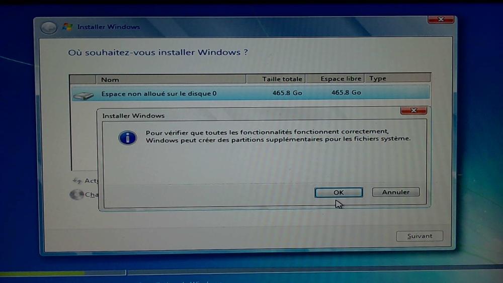

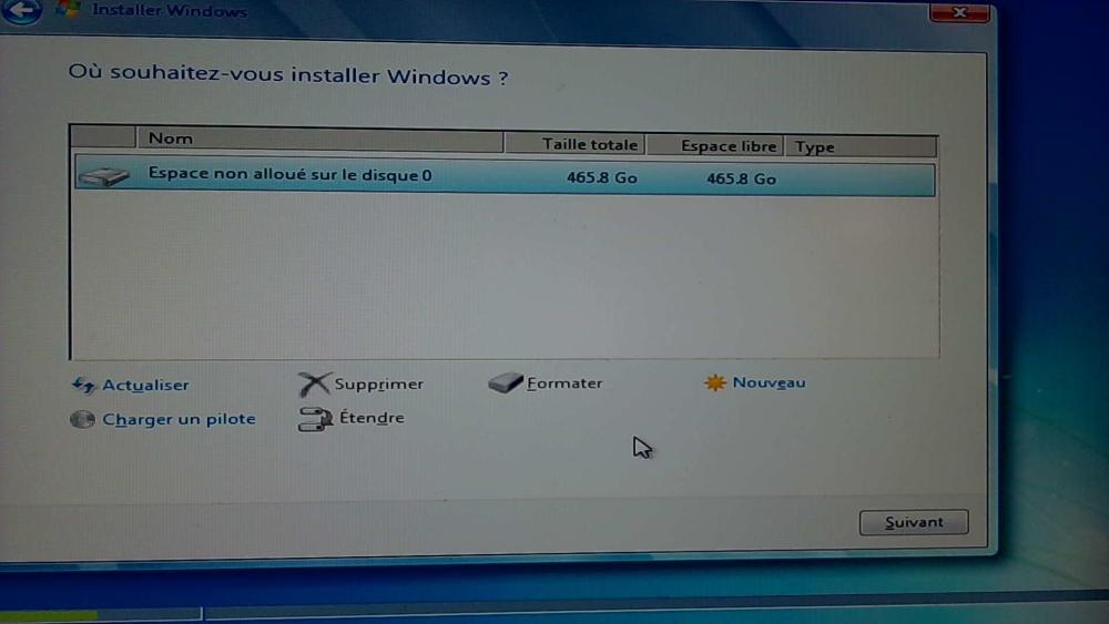

  22. Bonjour Donc j'ai commencé l'installation et comme convenu, j'en suis là, il faut allouer des partitions...
