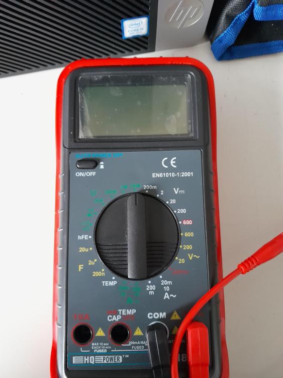

  4. @Delta J'ai trouvé un multimètre, sur quelle valeur dois-je le mettre et à quel endroit de la CM dois-je pointer pour savoir d'où vient le problème ? (je mets une photo du multimètre ainsi que de la CM pour que vous m'indiquiez) J'ai d'ailleurs mis le multimètre sur une valeur aléatoire et pointé sur une petite puce sur la CM et à un certain endroit, ça démarre l'ordinateur, je n'ai pas d'affichage et le ventilateur se met progressivement à tourner à fond mais il se fait au moins à tourner, serais-je sur une piste ?

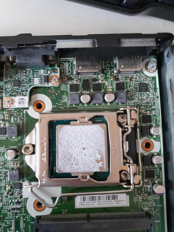

  16. @Delta J'ai bien démonté tous les éléments qui me cachaient la vision sur les condos, et je n'en ai pas vu de gonflés. Par contre, en retirant les ventirads sur les deux, j'ai vu deux choses bien distinctes : - Un dont la pâte thermique avait coulé sur le circuit imprimé du processeur - Un dont il y avait peu de pâte thermique (Je fournis bien sûr les photos ci-dessous) Concernant un changement de processeur, je ne sais pas si j'en ai d'avance. E+t si j'en ai, s'ils fonctionnent..

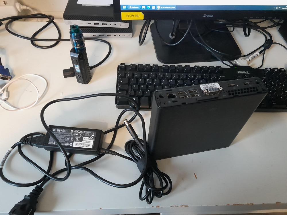

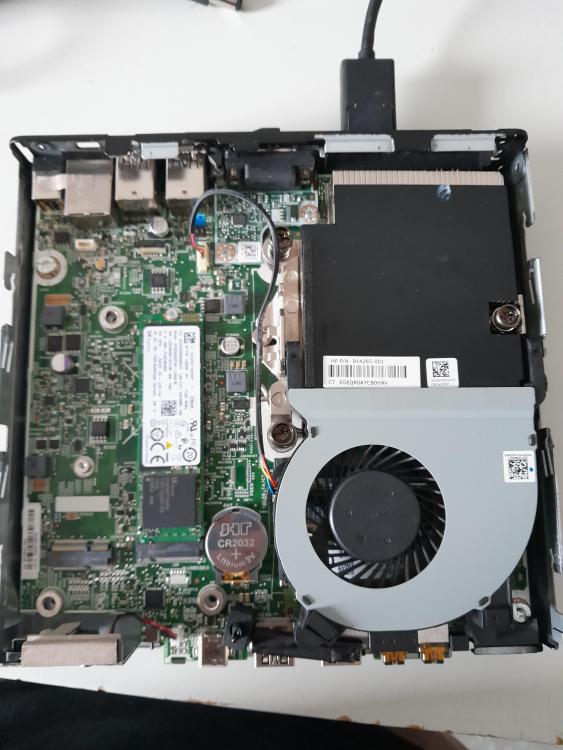

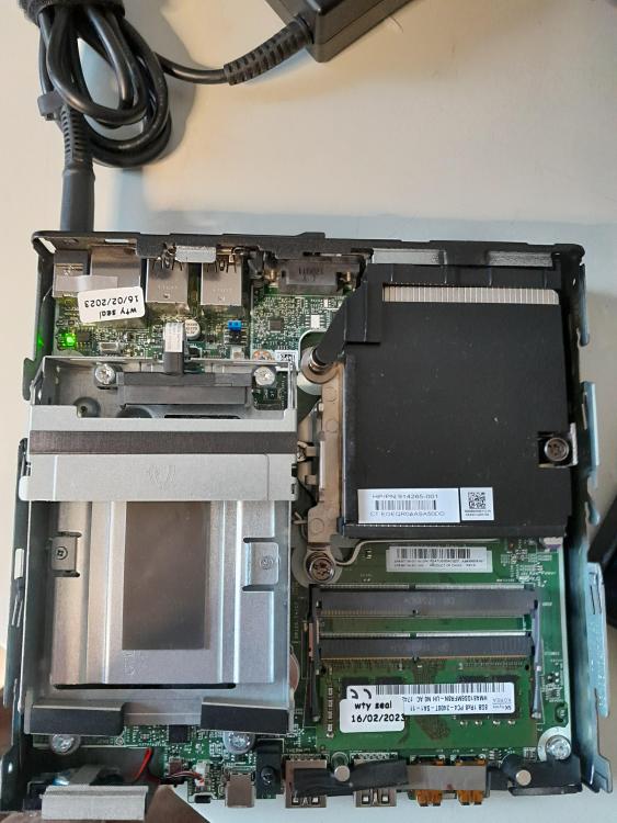

  23. alors c'est des mini pcs donc je n'ai pas d'alim à proprement parler, je vous joins une photo pour montrer ce que c'est, c'est des HP EliteDesk 800 G3 mini. Quand je parle d'alim, je parle donc du câble d'alimentation de l'ordinateur. Vous pourrez également voir les LEDs qui s'allument sur la carte mère, il y aura donc deux photos, une pour chaque ordinateur. Sur la première photo, on peut voir que la LED à coté du ventilateur est allumée lorsque je branche l'alimentation. (J'ai levé le ventilateur pour que la LED se voie bien sur la photo, sinon ça ne se voyait pas) Sur la deuxième photo, on peut voir que c'est une autre LED qui est allumée et celle qui est censée être à côté du ventilateur ne l'est pas. (Sur le premier poste, celui donc la LED à côté du ventilateur est allumée, la LED qui est allumée sur le deuxième poste s'allume seulement au branchement de l'alim puis s'éteint juste après). Je tiens également à préciser que le poste dont la LED à côté du ventilateur est allumée est celui dont la LED du bouton d'allumage s'allume lorsque j'appuie dessus, ce qui n'est pas le cas de l'autre poste. Et ce sont bien des postes du même modèle.
