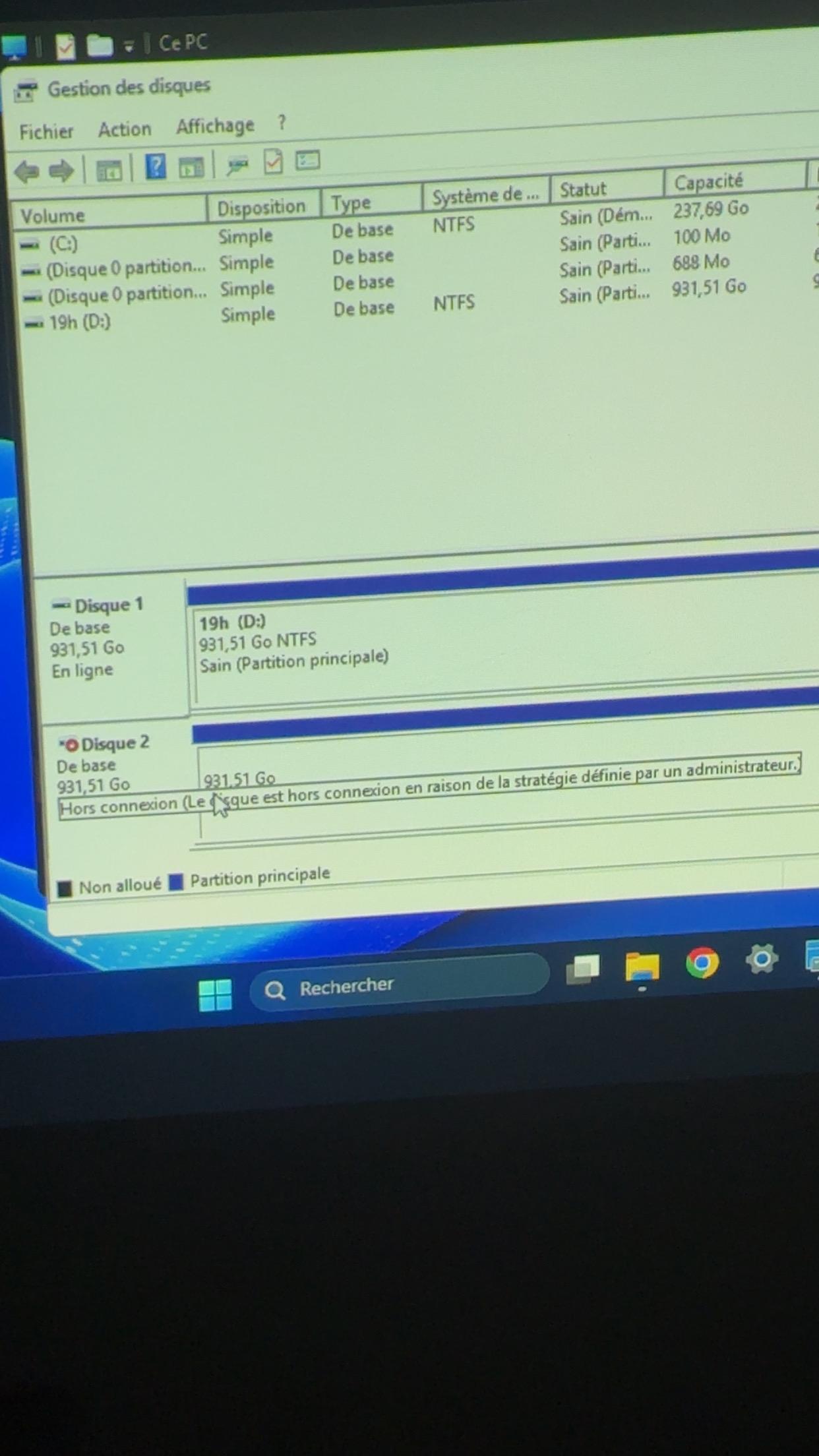

  15. Les disques ont tourné il y a peu de temps, c'était peut-être les drivers car le 2e, SP73254.exe, je ne l'ai pas trouvé sur la page de drivers HP, je l'ai téléchargé depuis google via un miroir du site HP, il n'était pas proposé sur ma page de drivers, ce qui fait qu'il n'a pas dû être installé. En tout cas merci beaucoup @Delta, vous m'enlevez une belle épine du pied !
  16. J'ai cliqué et j'ai pu les mettre sur le statu "en ligne", ils fonctionnent donc !!! Merci beaucoup @Delta pour votre aide ! Mais j'ai quand même une question, si vous n'avez pas la réponse ne vous tracassez pas, est-ce qu'à chaque install d'OS j'aurai besoin de les activer ? Imaginons que je passe sur un OpenMediaVault, TrueNAS, une distribution Linux, etc.. certains n'ont pas la possibilité de faire ce genre d'installations..

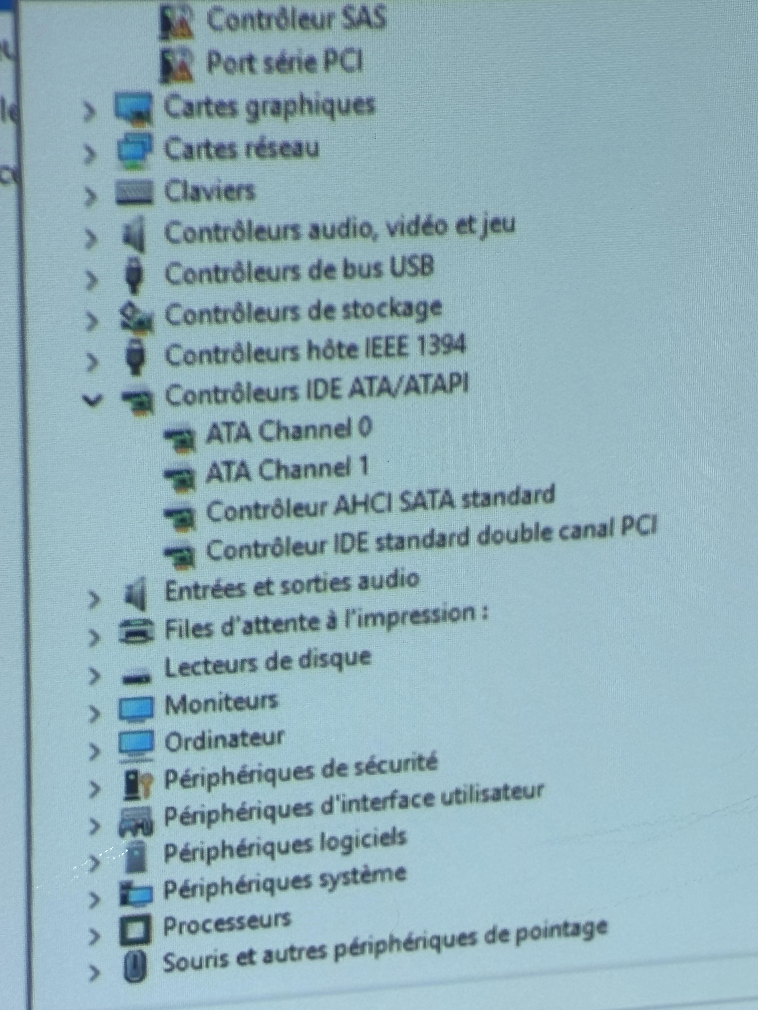

  17. Effectivement c'était bien vu, après mise à jour des drivers et redémarrage, ils apparaissent, mais cette fois ci j'ai le message suivant (sur tous les disques) :
  18. oui mais comme le BIOS ne détecte pas non plus, ça peut quand même venir de là ?
  19. Je n'ai pas installé tous les drivers encore, il m'en manque quelques uns mais si même le BIOS ne les détecte pas c'et que ça vient pas des divers (enfin je crois)
