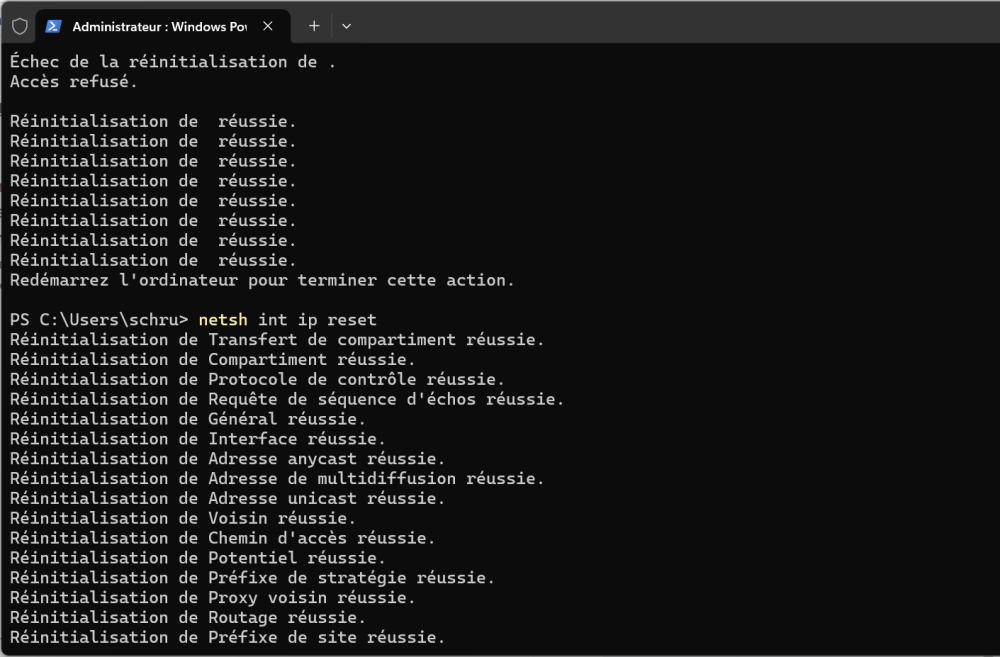

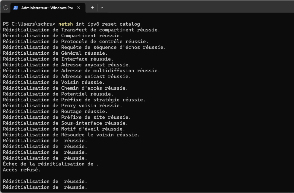

  14. Désolé mais après redemarrage cela ne fonctionne pas je dois remettre IP4 IP6 comme ils etaient ? Franchement c'est un vrai dilemme cette affaire

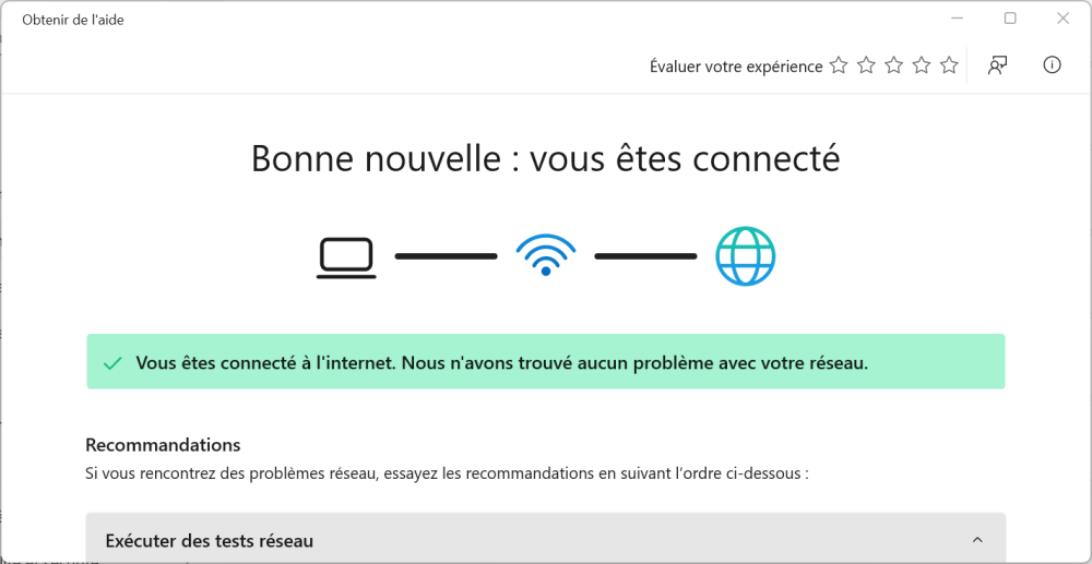

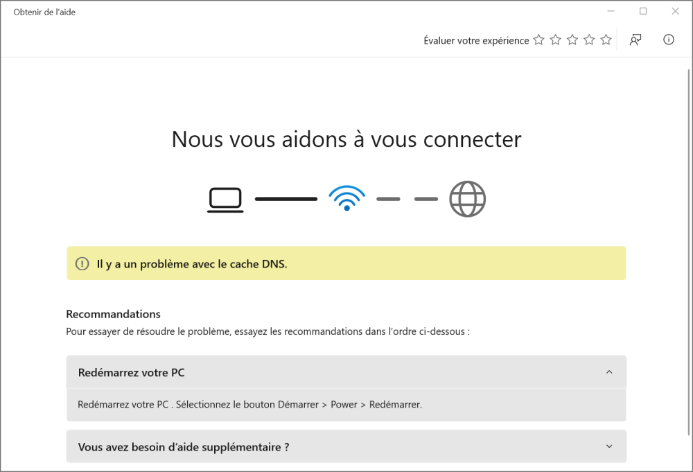

  19. Internet explorer par défault mais aussi Chrome et Firefox Même résultat sur les 3 navigateurs j'ai créé comme vous me l'avez demandé un autre utilisateur mais la pareil pas de connexion avec internet explorer microsoft Edge ou Chrome je n'ai pas installé Firefox la aussi quand je lance le diagnostique cela fonctionne puis meme message que mon compte probleme avec le cache du DNS

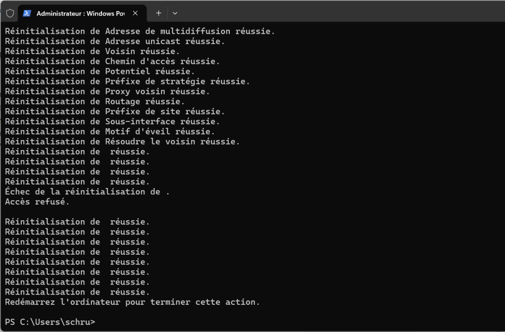

  20. J'ai déactive IPV6 et refait les test même souci pas de connection en lançant le diag j'ai au bout de 5 secondes probleme cash DNS comme tout à l'heure et retesté avec partage de donnée d'un tel et celà fonctionne. j'avais bien sur redemarré le PC pour prise en compte et vérifié que IPV6 était bien décoché

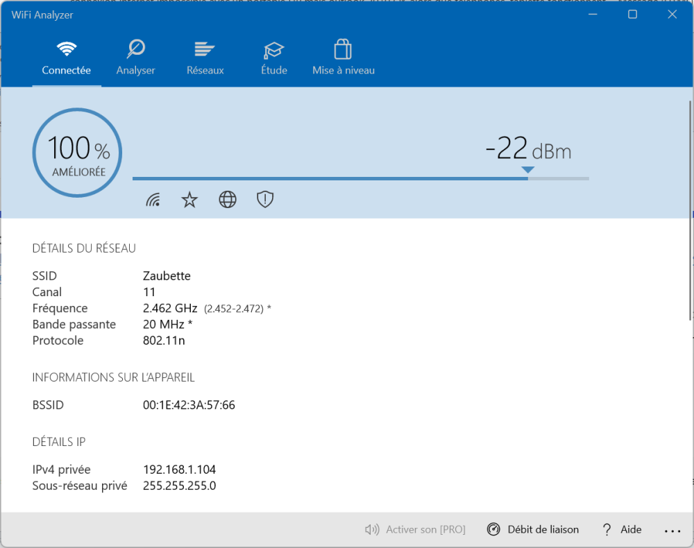

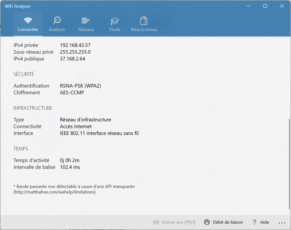

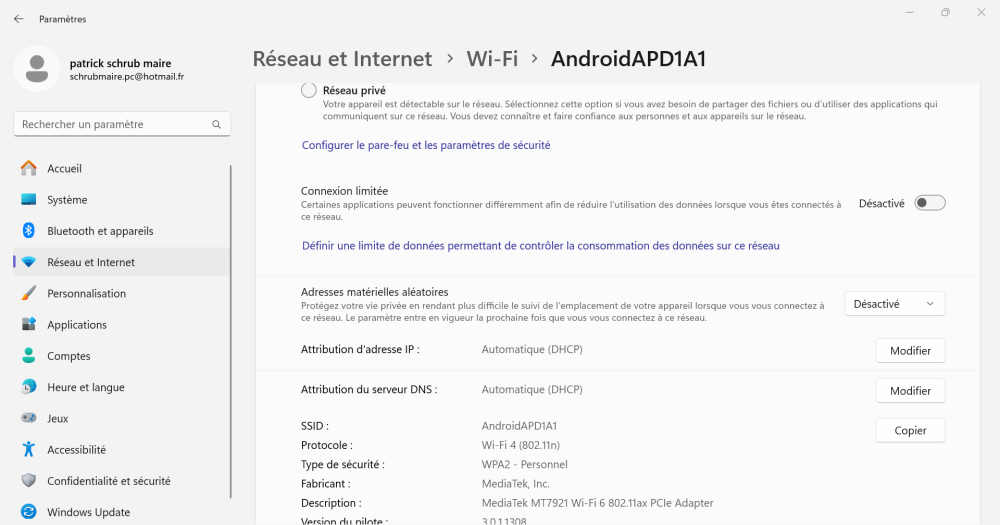

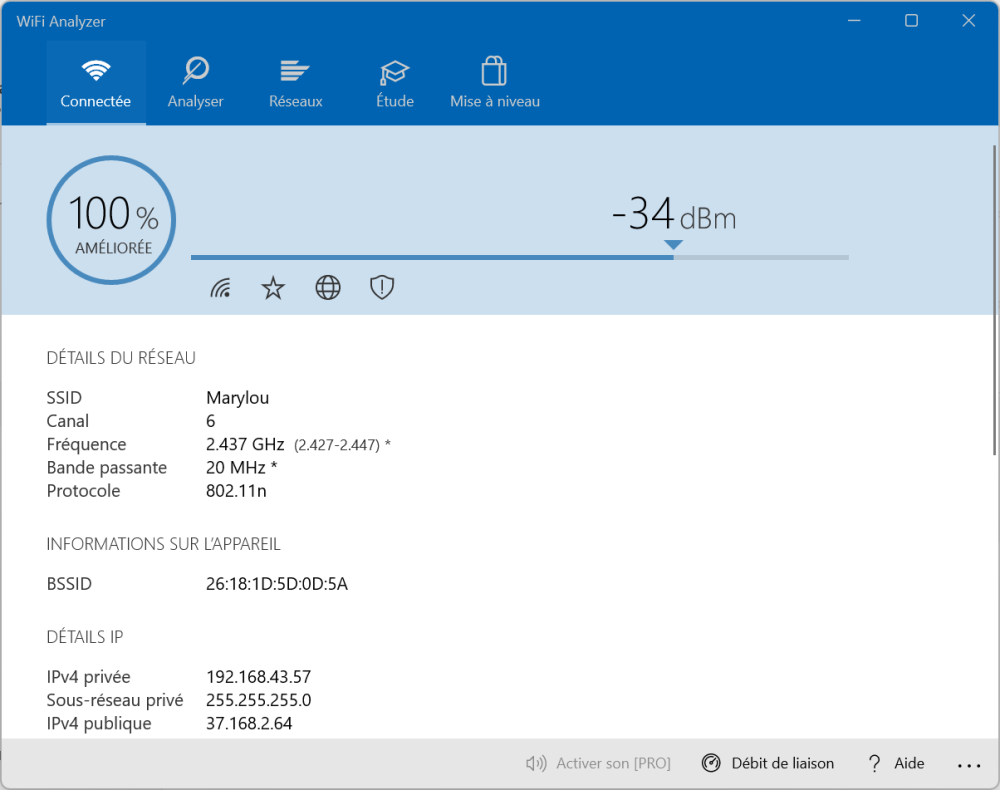

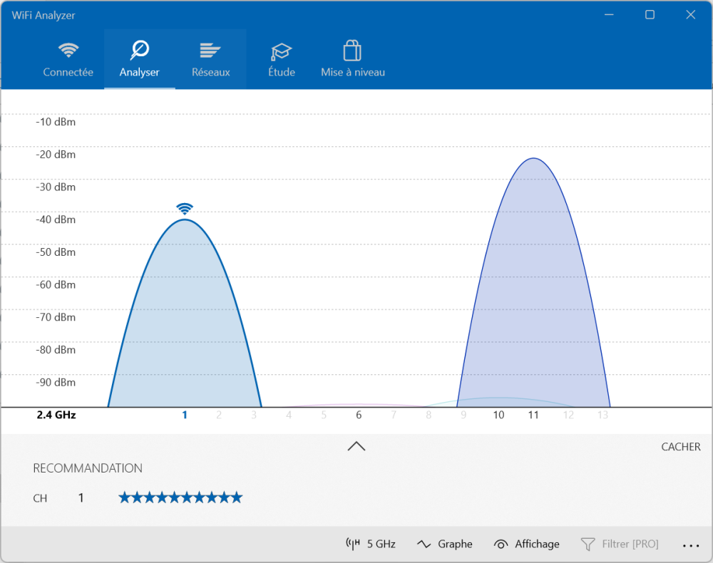

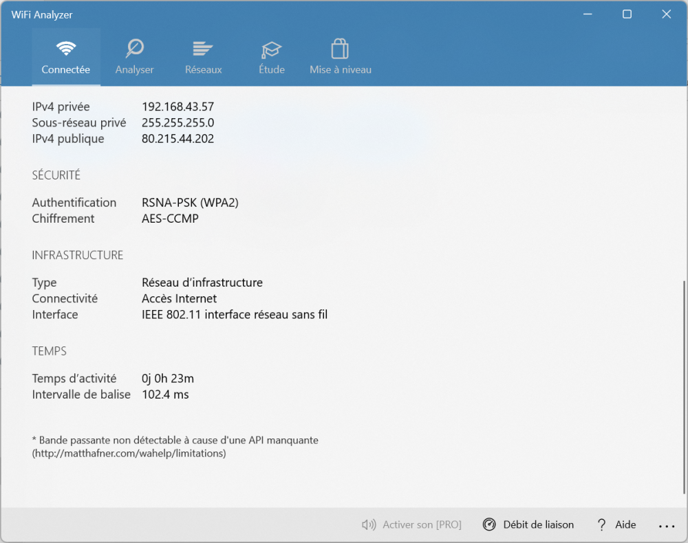

  21. ok merci excusez mon ignorance voilà les 4 copies avec le routeur puis j'ai fait avec le pertage de données cela fait la même chose en resultat

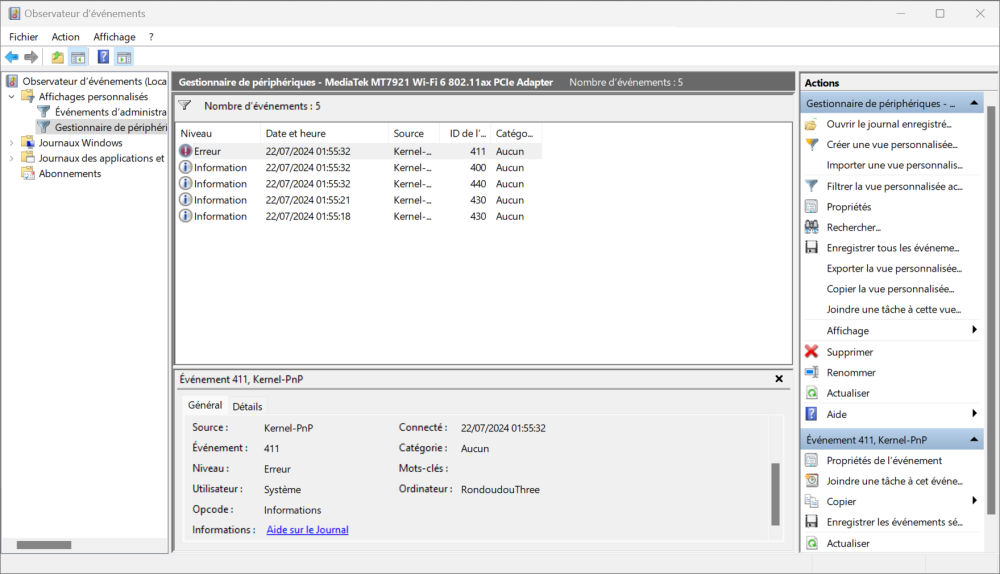

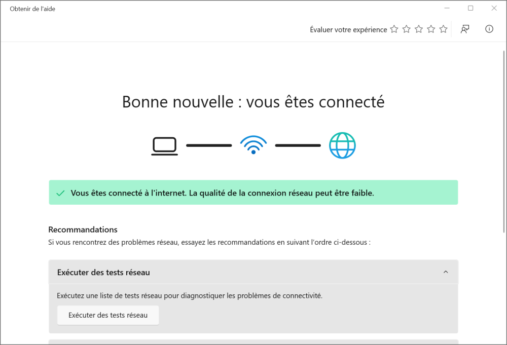

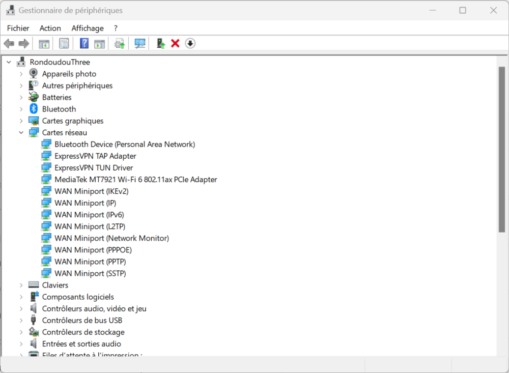

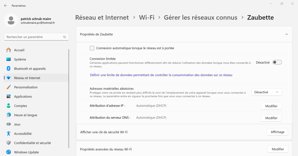

  22. j'ai du mal a trouver le chemein peut est ce du à la différence windows 10 & 11 en faisant paramétres gestion périphérique je trouve cela et propriété les 6 onglets j'aius cherché cela aussi gestionaire des periphériques carte wifi 1 copie ecran et enfin peut être plus ce que vous attendez en cliquant diagnostiquer les problemes réseaux avec le routeur connecté au bout de 10 15 secondes avec un tel connecté en partage de données la connexion est stable cette fois Est ce la piste ? autrement je ne sais pas avec windows 11 comment obtenir les copies écrans que vous me demandez savez vous me dire comment ?

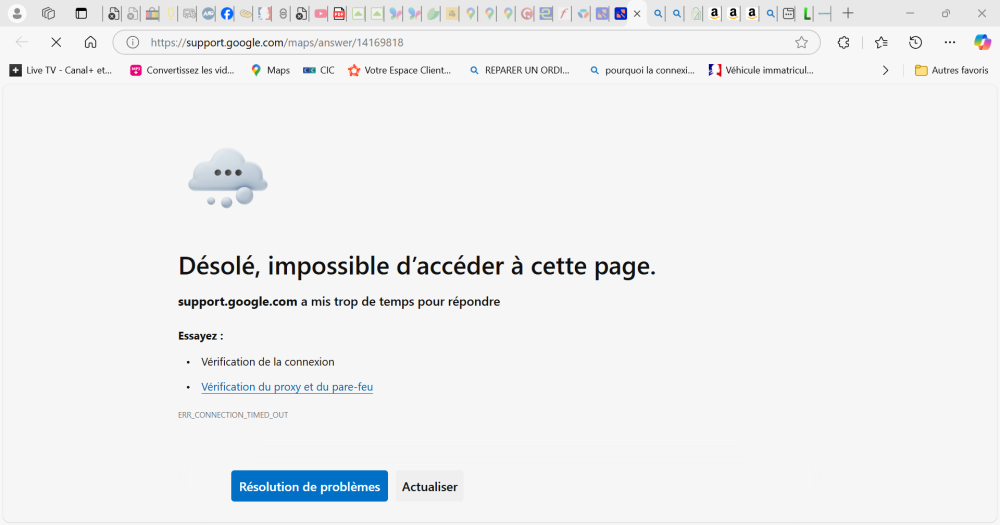

  23. un exemple je vous envoi ce message avec la connexion du routeur mais par contre la page support google ne fonctionne pas en pj
