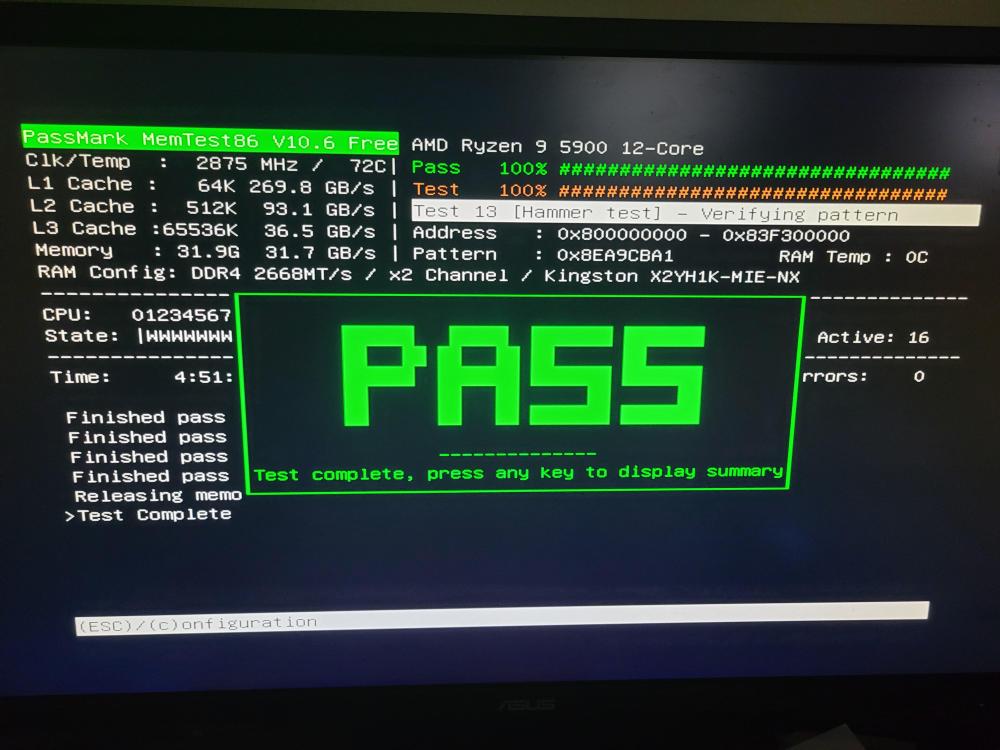

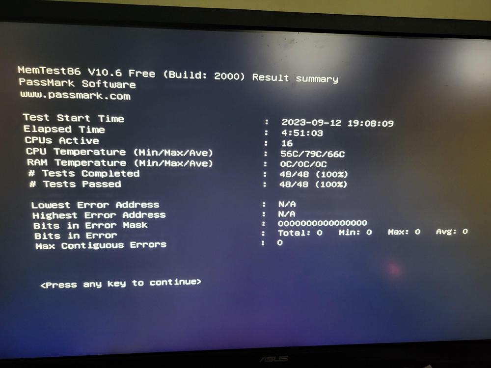

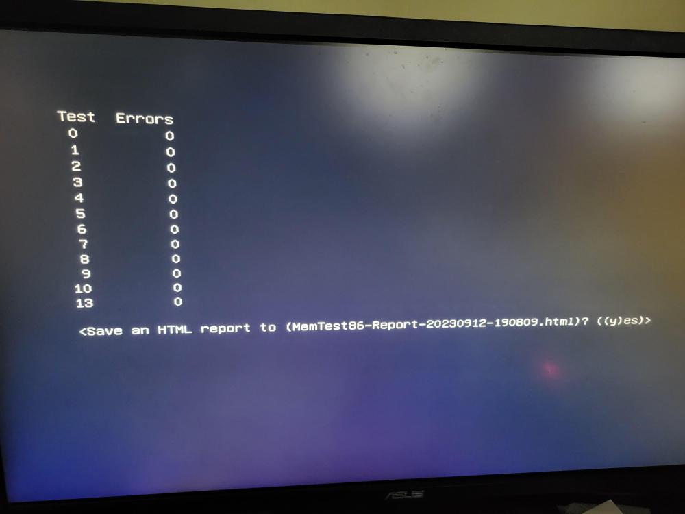

Bonjour Mon PC a travaillé toute la nuit pour faire les test ( il n à pas crash, j avais peur que ça arrive en plein test ) D après ce que j'ai lu il n y a pas eu d erreur

J'ai fais tourner 10 min les 2 RAM seules aucun soucis détectés..
10 tours ? Ou 10 min
Jai mis indéfiniment dans le temps Mais la j'ai un soucis J'ai relancé le test mais dans parallèle multi thread j'ai mis 10 et mon pc au bout de plusieurs minutes d analyse à fait un redémarrage sauf qu il est allumé sans être allumé et souffle très fort Je fait un arrêt sauvage car aucun périphérique dmne réagit au pc?
