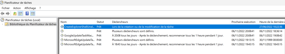

  9. Hello ! Depuis plusieurs jours (semaines) je constate que mon PC, que j'allume tous les matins, est éteint lorsque je rentre du taff le soir. Au début, je pensais qu'un des membres de la famille le fermait, mais il s'avère que non. J'ai par ailleurs vécu le cas en direct il y a quelques minutes, alors que je m'apprêtais à écrire ce post, mon PC s'est éteint avec le petit message classique "Arrêt en cours" et ce sans aucune intervention de ma part. Alors voici je ce que j'ai déjà fait (vérifié) avant de solliciter votre aide : - PC ouvert et dépoussiéré complètement (Pâte thermique quasi neuve, la CM et le CPU neuf il y a moins d'un an) - Pas de surchauffe (Testé avec SIW) température entre 45 et 48° - Pas de malwares (Analyses réalisées avec MalwareByte, Kaspersky Removal tool et mon AV Intégo) - J'ai cherché dans le journal d'évènement et j'ai trouvé le procès 1074 (Shutdown) qui s'exécute tous les jours depuis le 21/09 (voir fichier joint) - J'ai regardé du côté des taches planifiées : rien. - Pilotes mis à jour - SFC + CHKDSK + DISM : fait. (Quelques fichiers corrompus trouvés et réparés avec SFC) - J'ai lancé la commande "shutdown -a", avec le résultat : "Le système n'étant pas en cours d'arrêt, il est impossible d'annuler l'arrêt du système (1116). Voila je pense n'avoir rien omis. Si vous avec une idée ou une piste à me soumettre... D'avance merci. Mel
