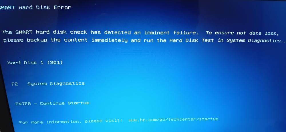

Hello, J'ai du désactiver le Secure Boot dans le BIOS car j'ai eu un message rouge comme quoi il arrivait pas à boot. Au début je suis aller ici : Je me suis dit que le disque était bel et bien mort mais je me suis pas arrêter la, j'ai ouvert un autre logiciel dans SystemRescue et.... Le disque est reconnu mais est en rouge... Et je ne sais pas comment rentrer dedans, quand j'ai double cliquer dessus, ça m'a ouvert cette fenêtre. Et quand j'ai ouvert GParted qu'on peut voir en arrière plan, le disque a commencé à émettre des grésillements. Avant d'avoir ouvert GParted, j'entendais pas le disque dur. Cela veut dire qu'il tourne toujours ???!!

Je peur comprendre car le pc a 9 ans et un disque tiens 5 à 7 ans apparemment. Yup ! Par contre maintenant j'ai ça donc je fais quoi la ? J'ai voulu boot sur la clé pour voir si l'installateur de Windows pouvait reconnaître le disque sans installer Windows et j'ai vu ça....
Il est mort ? Ça peut être quoi ?

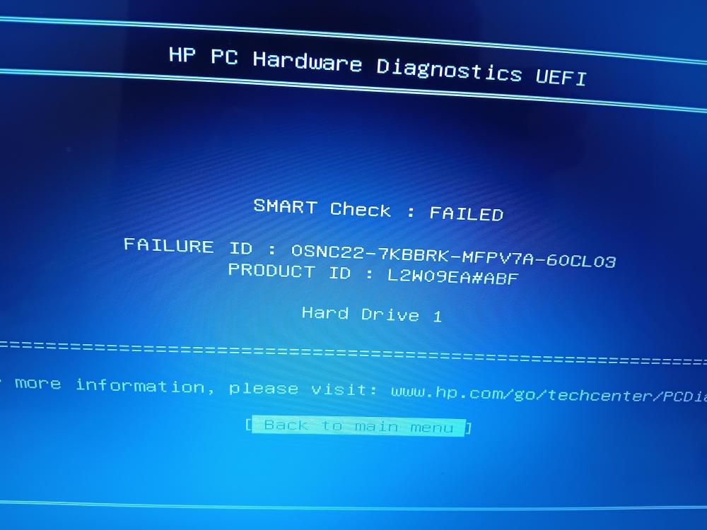

Hello, J'ai fait un test smart au début il m'a marqué ça : 20231103-145736_dIhgUlV8.mp4 Je forces donc l'arrêt du pc car il n'y a pas de moyen d'arrêter le pc avec le message "Boot Device not Found". Ensuite, j'ai reffectuer un test S.M.A.R.T, y'a écrit PASSED mais au test DST il y a FAILED. Ce qui est bizarre et que j'ai remarqué c'est que des que j'enclanche le test SMART j'ai l'impression que les grésillement s'arrête et des que le test est fini, les grésillements reprennent. 20231103-145801_h9loxgAi.mp4
