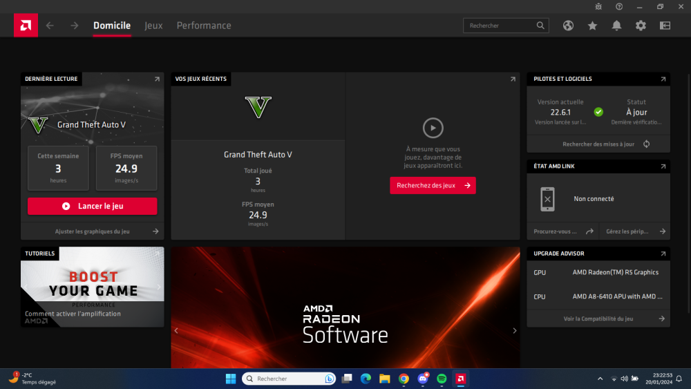

Non c'est pas AMD Adrenalin c'était Radeon Settings mais même moi je comprend pas comment switch même après avoir regarder le lien de AMD -

Pourtant sur AZ Launcher, la R7 ce déclenche... -

Aussi je sais pas pourquoi le natif de Windows ne prend pas auto. la R7.... C'est évident normalement, logiquement on lance un programme graphiquement lourd sa switch sur le GPU2 -

Hello, Apparemment il est plus installable je vois plus l'installateur sur le site de AMD, sinon j'ai AMD Catalyst mais sa c'est carrément autre chose et je pense que mettre un pilote antérieure peut faire planter quelques choses. -

Si je l'ai mais c'est pas la même interface... AMD Radeon Settings c'est une version antérieur a la Radeon Software -

Hello Alors sa j'ai déjà essayé et en désactivant la R5 sa désactive également la R7 -

Dario723 a posté un sujet dans Windows 11
Hello, Je voudrais savoir comment on peut choisir la carte graphique la plus puissante pour les jeux car j'ai 2 cartes graphiques. Par exemple, sur AZ Launcher (version moddé de Minecraft) la R7 est utilisé, par contre pour GTA 5 c'est la R5 qui est utilisé donc le natif de Windows déconne un peu... sachant que je peut pas le modifier : Et avec la Radeon R5 j'ai des "chiutes de FPS" si on peut dire sa comme ça : 25 fps en moyenne pour GTA 5 avec la R5, sur AZ Launcher avec la R7 pour donner un exemple je suis dans les 100 fps Donc je ne sais pas comment passer d'une carte a une autre, parce que le natif de Windows fait comme il veut, et si on doit changer dans le panel AMD Radeon Software, je sais pas où aller, j'ai rechercher sur Interrnet mais je tombe sur des vieux articles avec l'ancien panel de AMD qui ressemble plus du tout a celle actuellement... Comment puis-je faire ? @+ -

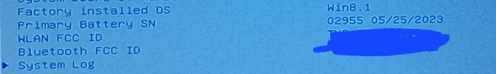

Sinon la date de fabrication est dans le BIOS : "Primary Battery SN" on vois qu'elle a été fabriquer le 25 mai 2023.
