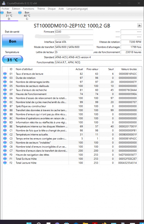

@calisto06 Il s'agit bien du disque dur, je l'ai connecté avec un câble Sata tout neuf et changé de port sur la carte-mère. J'ai également supprimé le volume et formaté, mais les interruptions réapparaissent. « Chkdsk » n'a rien détecté. + le cliquetis que l'on entend lorsqu'il tourne. -

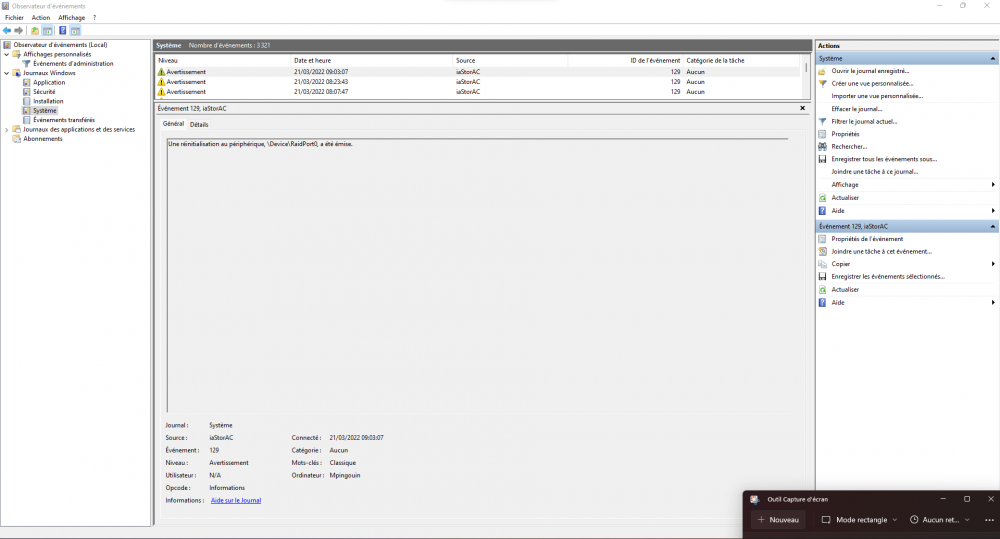

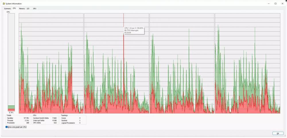

@calisto06 Je n'ai plus ces deux erreurs depuis que j'ai débranché le HDD, je les recevais à chaque démarrage de l'ordinateur. et je n'ai plus aucune interruption CPU (mon ancien problème avant la réinstallation de Windows) J'avais aussi un bruit dans la tour qui se faisait entendre à intervalle régulier tic....tic....tic..., on ne l'entend plus. Pour la petite anecdote : ces interruptions CPU sont apparues en août 2021, en février je télécharge HWmonitor qui permet de surveiller les températures, vitesse etc.. Il n'y avait aucune interruption lorsque je laissais tourner ce logiciel, mais dès que je le fermais les interruptions réapparaissaient, m'obligeant ainsi à lancer Hwmonitor à chaque démarrage de l'ordinateur. Il semblerait que vous avez vu juste Merci beaucoup d'avoir persévéré pour chercher le problème avec moi. ------------------------------------------------------------------------------------------------------------------ Maintenant, Je n'ai plus de disque dur, je dois en acheter un et peut-être profiter de l'occasion pour prendre un SDD. Je ne m'y connais pas, va falloir que je me renseigne sur internet, si vous avez des suggestions je ne dis pas non. -

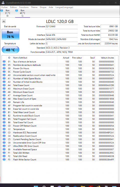

@calisto06 D'accord. Je vais tester le disque dur. ------------------------------------------------------------------------------------------- Je me disais aussi que si rien ne fonctionne, télécharger à nouveau le fichier ISO afin de réinstaller Windows 11. mais sans passer par un clé USB. -

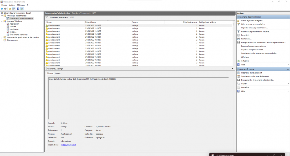

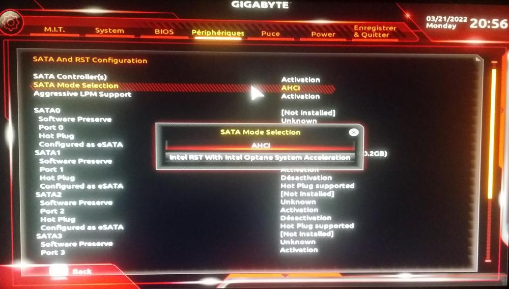

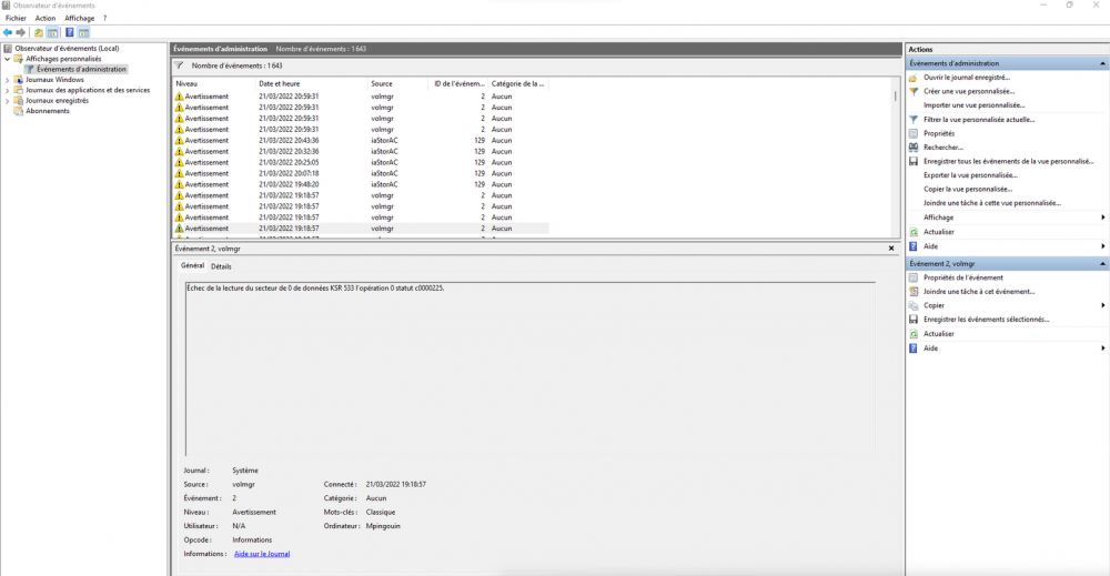

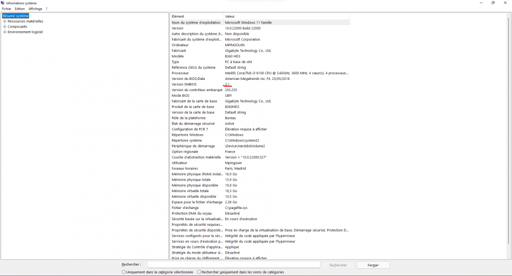

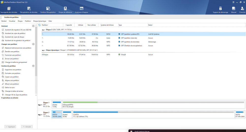

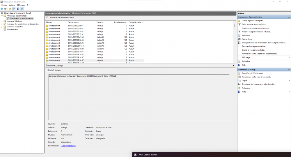

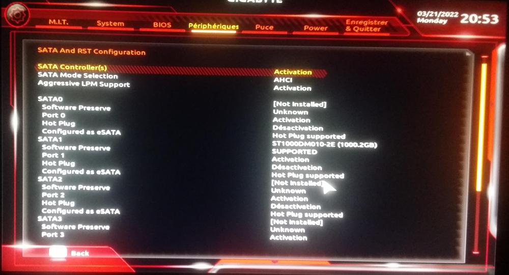

Un petit résumé de ma situation, Le 15 mars, j'ai fait ce qu'on appelle une réinstallation propre de Windows 11, après quoi j'ai commencé à avoir des problèmes de gel /plantage que ce soit sur le Web ou l'explorateur de fichier, mais pas dans un jeu, bien que je ne joue pas beaucoup je n'ai pas eu de gel pendant ces moments. J'ai deux erreurs qui sont apparues dans l'observateur des événements et qui n'étaient pas présentent avant la réinstallation. Evénement 2, Volmgr Evénement 129, Iastorac Je n'ai constaté aucune baisse de performance ni de hausse de température ni CPU qui part en full stock. Résumé terminé. ----------------------------------------------------------------------------------------------------------------------- J'ai quelques questions : lors d'une réinstallation à l'aide d'une clé USB, les paramètres du BIOS sont-ils modifiés ? Sur cette photo ci-dessous, puis-je passer en "Intel RST with optane system acceleration" ? Y a-t-il quelque chose qui ne va pas sur ces deux photos ? (mise à part la qualité.. je m'excuse pour vos yeux) O_O Merci à ceux qui se sont donné la peine de me lire. -

@calisto06 Malheureusement, aucune panne de ce côté-ci. J'ai également cet avertissement qui s'est affiché après la réinstallation de Windows., -

@calisto06 J'ai encore l'alerte iastorac et des petits freeze de temps en temps, ce qu'il y a de plus frustrant, c'est que l'ordinateur est toujours rapide. N'y a-t-il pas quelque chose qui nous permettrait de voir ce qui s'est passé pendant/avant ces freeze ? J'ai pu relever les heures de plantage. Merci. -

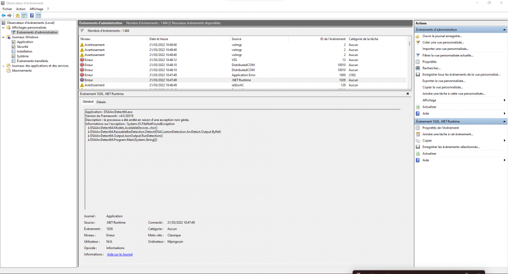

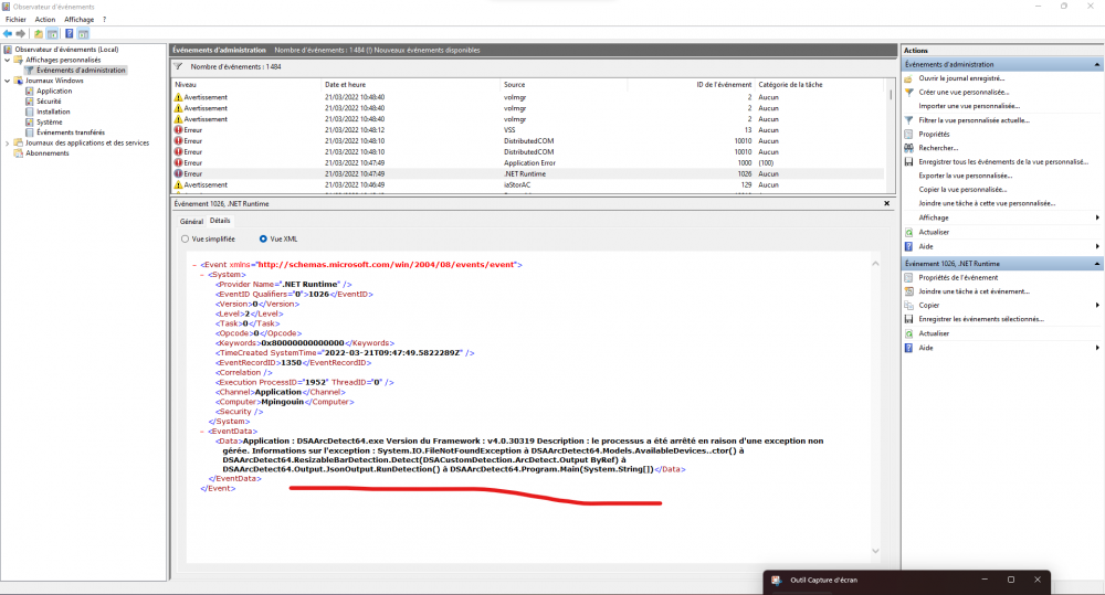

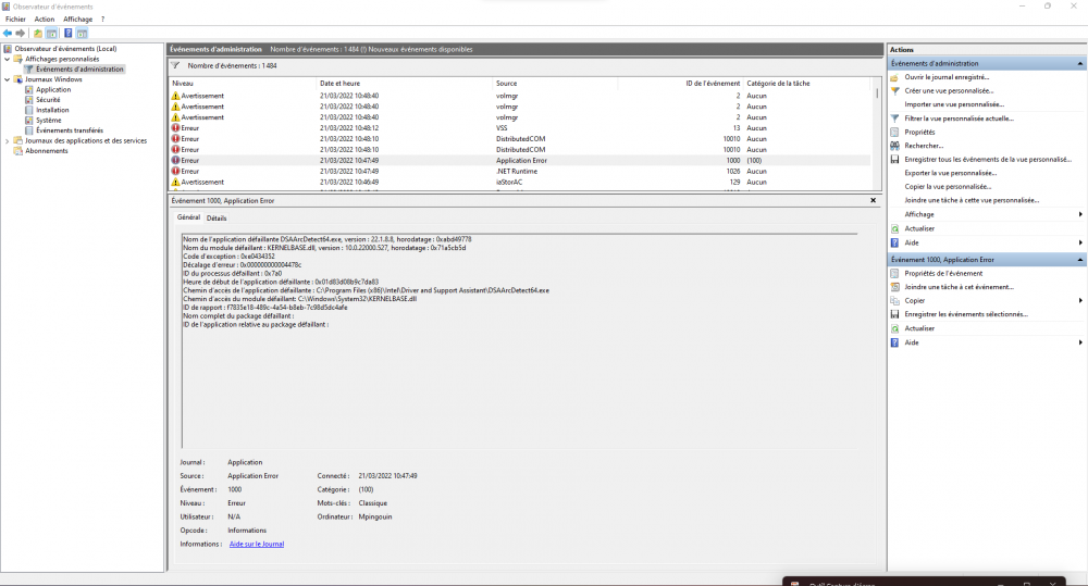

@calisto06 J'ai relevé deux erreurs dans l'observateur des événements qui correspondent à l'application Assistant pilotes et support Intel®, Ce serait en rapport avec le module "KERNELBASE.dll" qui se trouve dans C:\Windows\System32\KERNELBASE.dll, -

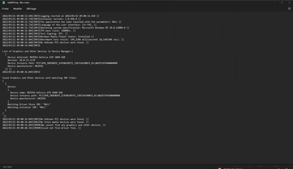

@calisto06 Je possédais ce logiciel avant de réinstaller Windows 11, depuis je l'ai réinstallé, mais maintenant voici ce que je reçois quand je demande de vérifier les pilotes, ----------------------------------------------------------------------------------------------------------------- Lorsqu'on regarde sur le site https://www.gigabyte.com/Motherboard/B360-HD3-rev-10/support#support-dl-driver-sataraidahci la dernière version de ces deux pilotes est [17.11.0.1000.1], alors que sur mon ordinateur elle est en [17.11.0.1000], f J'ai pourtant téléchargé ces deux mise à jour Pour celle intitulée "Intel Rapid storage Technologie" j'ai obtenu un setup et je l'ai simplement lancé, puis pour Intel "SATA preinstall driver" J'ai eu plusieurs fichiers en ".exe", je suis passé par le gestionnaire de périphériques pour l'installation en sélectionnant "parcourir" chercher le dossier, Je m'y serais mal pris.. -

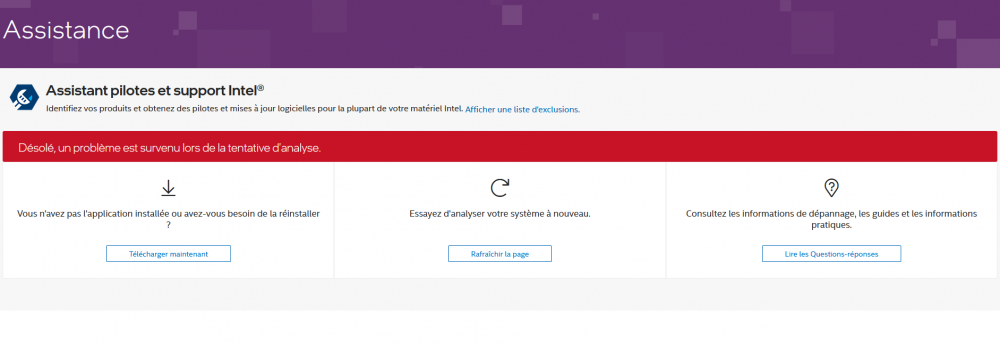

Re @calisto06 Comment faire pour vérifier les pilotes installés sur la carte-mère ? J'ai mis à jour : - Audio - Chipset - Lan - Sata RAID/AHCI - VGA > je n'ai pas réussi à installer celui-ci. voilà ce qu'il se passe quand j'essaie d'installer le drivers VGA -------------------------------------------------------------------------------------------------- Depuis l'installation du driver "SATA AHCI" sur l'image ci-dessous, Je retrouve toujours un avertissement dans l'observateur des événements, mais cette fois c'est Erreur iaStorac
