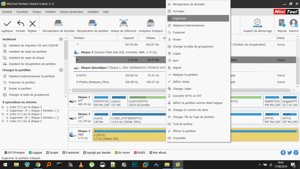

  6. Vous allez cliquer droit sur la partie droite d'ou se trouve la clé et choisir supprimer : ( pas au niveau disk 2 mais bien sur F:IR5_CCSA_....) Ensuite , toujours sur la partie droite , vous allez cliquer sur créer ( create ) : Et enfin vous allez cliquer sur Appliquer tout en haut à gauche : A plus tard, MateLeot☺

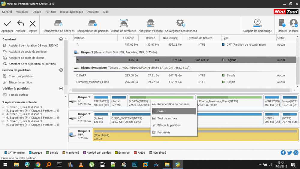

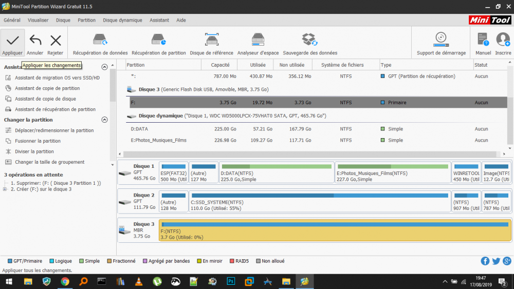

  11. Bonjour ! Avec minitool partition, vous allez faire un clic droit sur la clé formaté et choisir "create". ( on va créer une nouvelle partition) Laissez par défaut la taille , le fichier système .. Cliquez sur "ok". Ensuite , sur "apply" ( Appliquer) en haut à gauche de la fenêtre comme ici : Votre clé doit de nouveau être opérationnel pour votre image Windows !! Mateleot 😉
