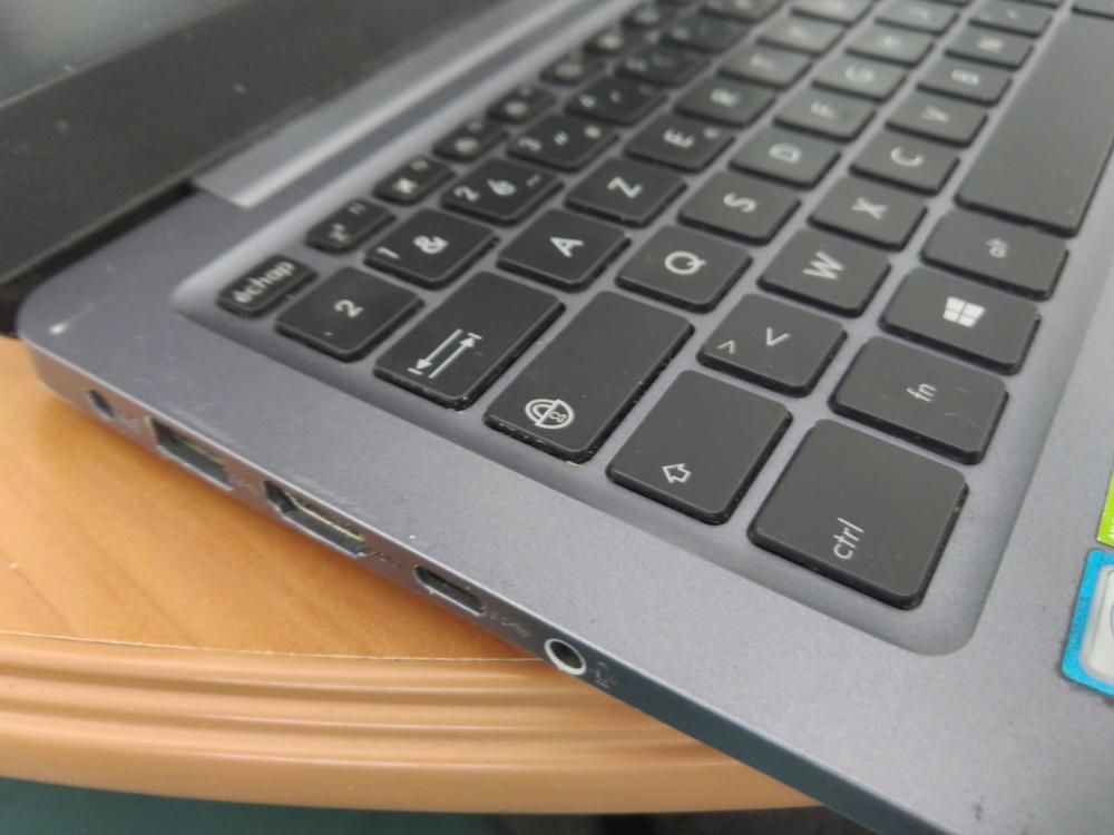

    Non, c'est juste en face du port d'alimentation du haut-parleur, ça aurais pu être à ce niveau là que le faux contact se fait...Bref, j'ai démonté la touche, et constater que le bord inférieur gauche sous la touche est désolidarisé du châssis, et si on appuis à ce niveau, le "planché" du clavier s'enfonce à l'intérieur du corps de l'ordinateur...

    Voilà (la touche contrôle à l'angle), ce n'est pas très loin de la prise jack, mais pas juste en face non plus. Je remarque en ouvrant le capot que c'est juste en face de la prise d'alimentation du speaker, mais je ne sais pas si c'est en lien...

    Non, c'est à chaque fois que j’appuie sur le bord inférieur gauche et un peu fort, mais j'ai trouvé l'angle, ça le fait à chaque fois si je le fais exprès!

    J'ai trouvé mon problème!!! (Je m'attendais pas à ça). En fait, le pc se coupe quand j'appuie un peu fort à l'angle de la touche Ctrl, en bas à gauche...Il doit y avoir un faux contact derrière...

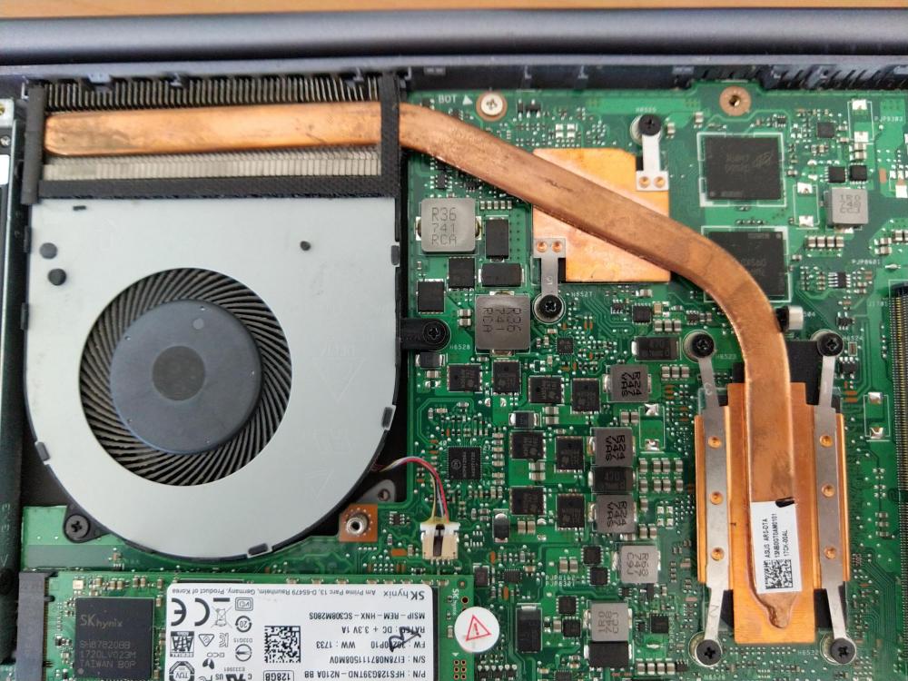

    J'ai vérifié, j'en ai sous les deux plaques cuivrés visibles sur cette photo...

    Ok, par contre, si je me rappelle bien (je répond depuis l'ordinateur en question, donc je le démonte pas en même temps) il y a deux endroits où il y a de la pâte thermique, là il y en a bien que pour le processeur?

    Il y a deux "carbonanaut" différent, si je comprend bien, il en faut une adapté à la taille de mon procésseur?

    Par contre, j'ai regardé pour en acheter...Je sais pas laquelle prendre...Sur rue du commerce, il y a beaucoup de produit différent, je suis un peu perdu...: https://www.rueducommerce.fr/rayon/composants-16/refroidissement-par-air-247/thermal-grizzly

    Ok, si il y a que ça c'est pas bien grave...Je vais déjà commencer par là!
