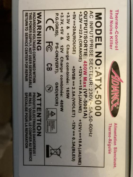

  2. Il faut faire attention avec cette alim??

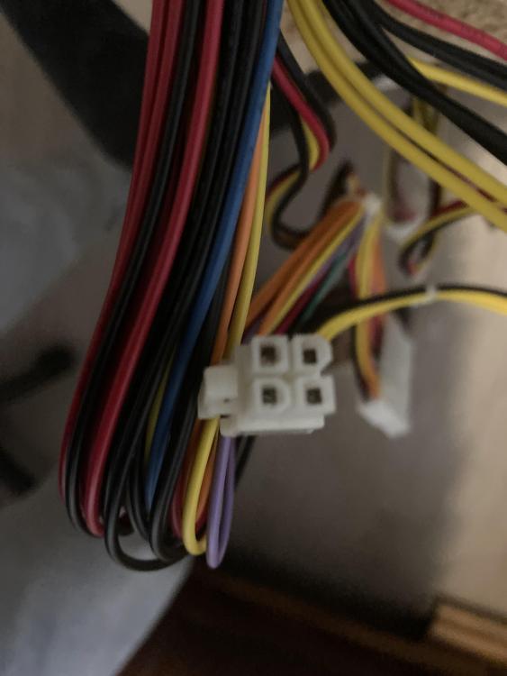

  4. Il faut que je remonte tout et trouver un moyen de la mettre de l'extérieur non pas pour ne pas démonté l'autre mais les câbles ne sont pas asse long, c'est une mémère l'alim!!! ça va être Hard pour l'utiliser!!
  5. Je ne connais personne qui puisse me prêter une alim par compte moi là j'ai celle là qui a été fonctionnelle sauf que la prise CPU est une 4 broches. Bon il y a sur la carte un 4 broches mais là il ne va pas manquer de jus? Elle est un peut plus puissante en Watt mais votre oeil d'expert peut me dire avec l'étiquetage

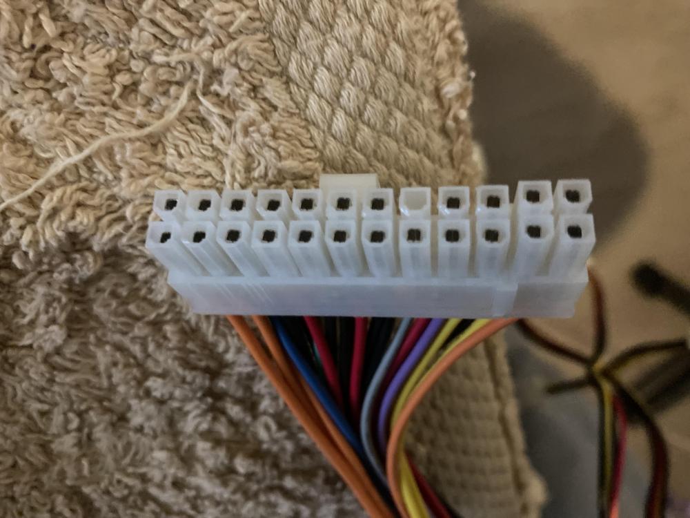

  6. Oui je n'ai que la 24 broche et 8 broche sans USB, audio....ect....mais bien sur quant il était monté donc avec Proc et RAM et DD
  7. Oui 24 broches
  8. Je l'ai fais ça si vous voulez bien dire que ces deux là et pas de USB, audio ect....... C'est ça? Car je l'ai fais ça
  9. Moi j'ai 26 et 8 en broche
  10. Je ne comprend pas là quelle fiche il faut branche et laquelle non???
  11. Le CPU moi c'est le 8 broches.

  24. Pour le moment là tout est refermé capot remis et j'attend la réponse de Asus? Ce n'est pas après vous mais que pour le moment je suis limite bientôt pour renvoyer encore une fois que ça va jazzé avec amazon donc je vais attendre. L'alimentation serait la cause? lorsque l'on a évoqué le sujet car j'en ai parler aussi de ça, mais il me semble que Toto61 à rejeter cette idée (il faut que je regarde) Le CPU demande une moyenne de 65W PDT, le reste prend quoi 100W?
