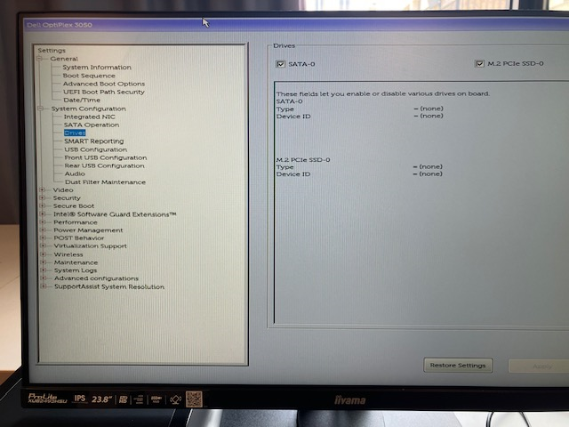

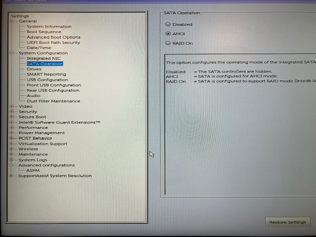

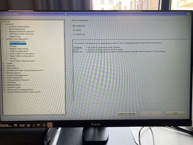

hello retourné au bios et dans les menu dans les menus Boot et ou Advanced donnez nous les captures boot et avancé - advanced

hello c'est un disque de combien que vous avez sur ce pc ??

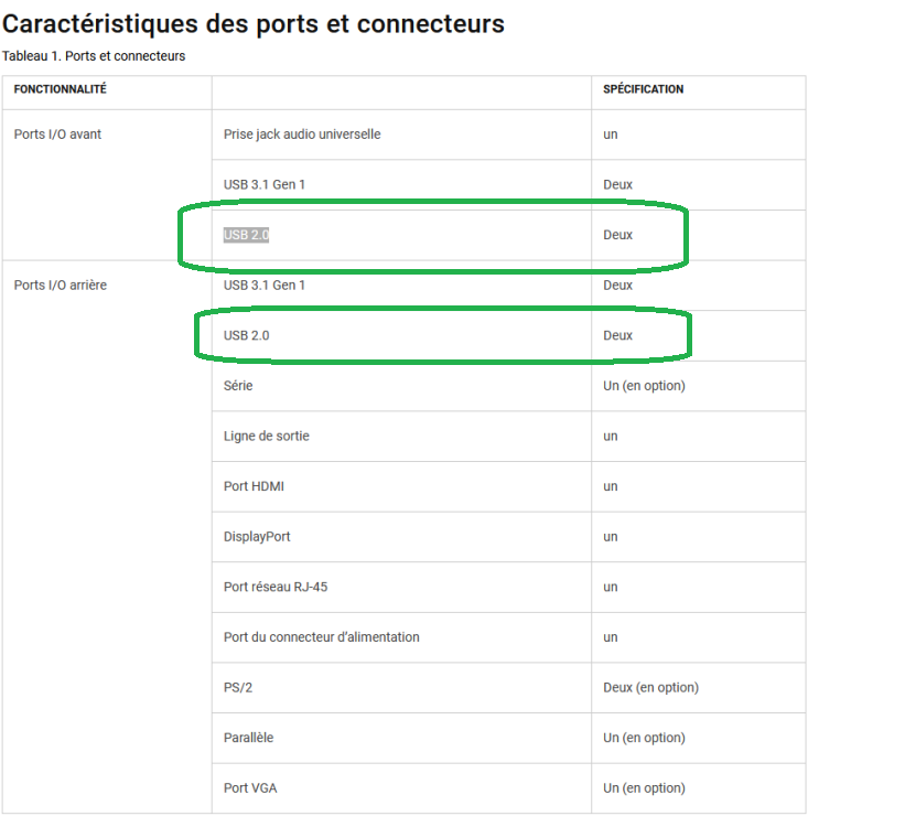

Hello, en fait les clavier usb sont je vais dire sont systématiquement reconnu une fois a l’accueil windows ou a la page ou ont se logue. Maintenant il se peut que si on veut accédez au bios qu'il ne sois pas reconnu car les USB ne sont pas encore alimenter (trop tôt dans le processus de démarrage). Pour ce faire il faut aller au bios et activer l'option
hello, oui vous passer votre clé PRO et cela vas se faire automatiquement. Clé bien entendu valide et de W11 pro
hello, oui une fois que vous aurez W11 installer et les drivers de la carte mère installer il faudra vérifier si ces port USB re fonctionne si non c'est une anomalie qu'il faut corriger. Vous êtes encore sous garantie ?. aucun souci
