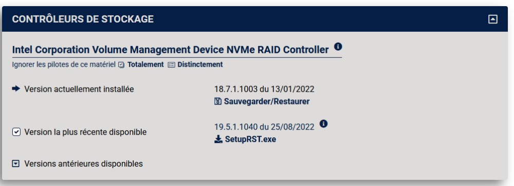

  3. Alors du coup ce qui est particulièrement étrange c'est que mon pc a moins de 2 ans et le câble de Samsung ne fonctionne pas avec mon PC, mais l'autre pc sur lequel le câble Samsung fonctionne a plus de 4 ans. Sur Drivers Cloud j'ai plusieurs mises à jour mais je ne sais pas si l'une d'entre elles concerne les ports USB. Je joins les résultats Drivers Cloud.
