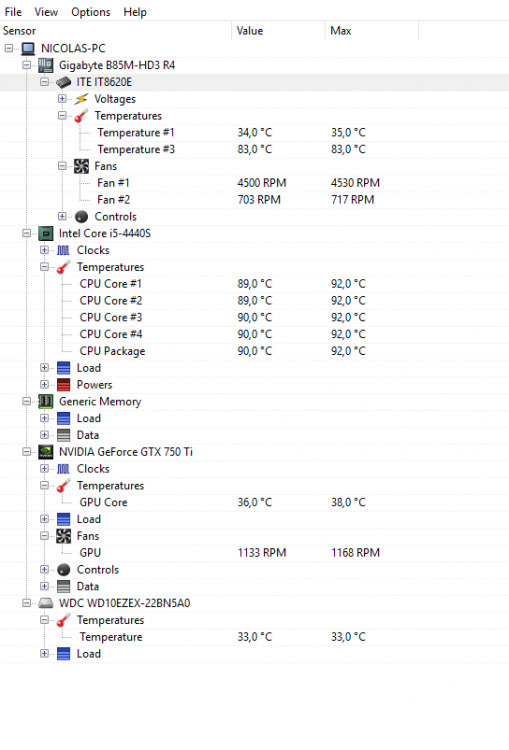

Hello ! Alors voila la fin de ses péripéties ! Et moi qui croyais avoir bien nettoyer mon pc ! j'ai découvert pas terreur que le radiateur du ventirad du CPU ETAIENT COMPLETEMENT infesté de poussière ! a un tel point que le ventirad essayais coûte que coûte a evacuer, d'où les très haut RPM et la T° très élevée ! J'ai tout retirer, un bon coup de bombe a air comprimé et hop! Le pc tourne comme une horloge et tout est revenu a la normale Merci a tous ceux qui ont posté, vous m'avez beaucoup aide! Ps: Petit screen des stats actuels ! La poussière est vraiment l'énemie n°1 des pc ! -

J'ai trouver un logiciel (open hardware monitor) capable de montrer les temps et les vitesse des ventirad en temps réel, je donne d'abord le screen au repos (rien de lourd ouvert) et je fairais un édit avec un durant une partie de LoL par exemple : -
