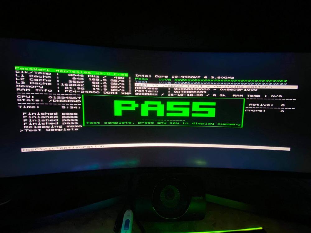

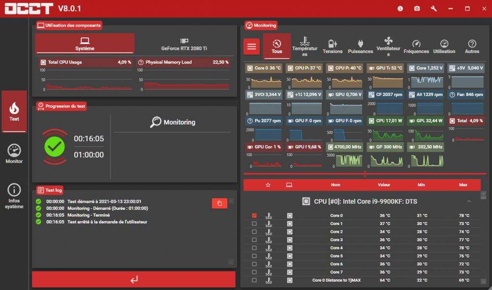

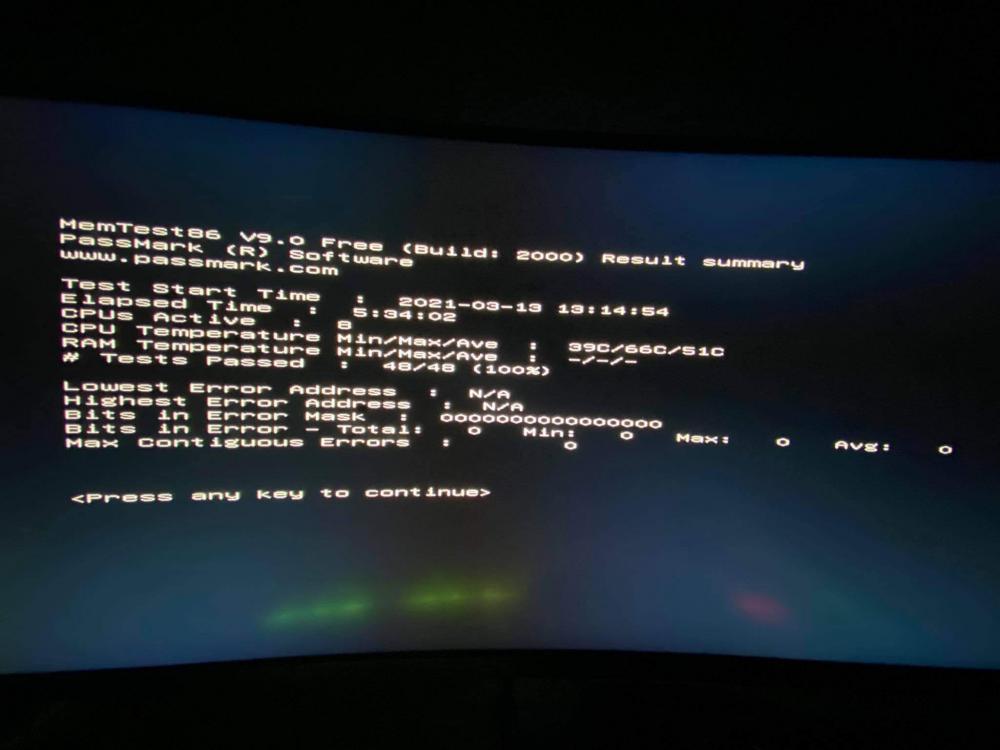

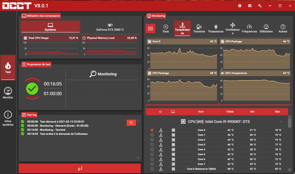

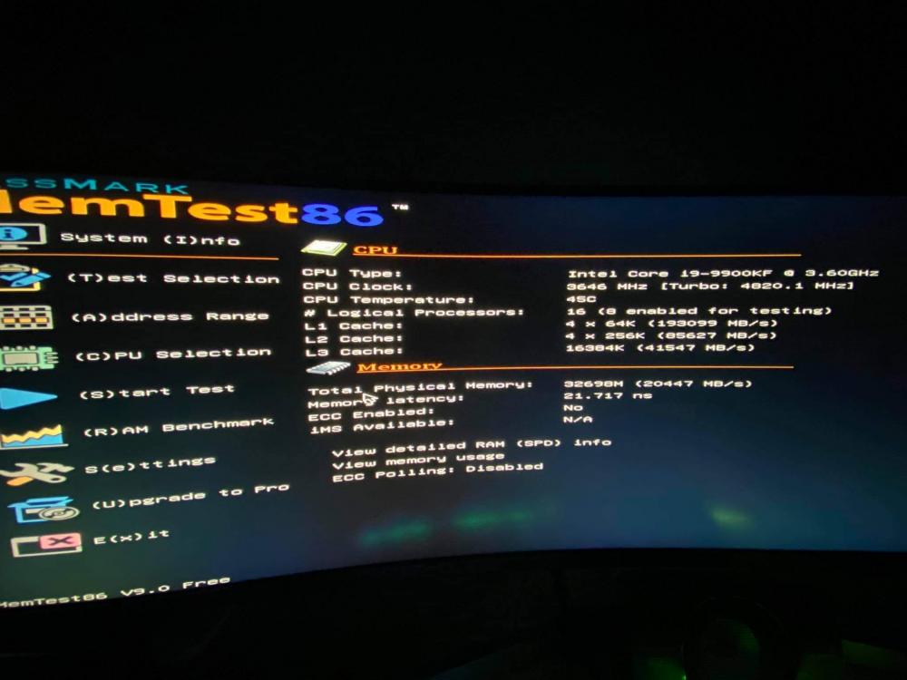

  3. Coucou @Delta Voila j'ai refait le teste et repris toutes les données possibles mais j'ai du faire plusieurs captures car impossible de faire plusieurs colonnes. (je ne dois pas être doué). Pour ma carte graphique, ce n'est pas celle-ci. Voici la mienne: MSI GeForce RTX 2080 Ti GAMING Z TRIO
  4. Merci d'avoir pris le temps pour vos constatations. Je vais recommencerai demain le teste et prendrait en screen les températures et données au niveaux de la carte graphique.

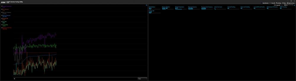

  8. Bonjour tout le monde, Me voilà avec un problème, lorsque je joue, mon Pc s'éteint brusquement et redémarre sans aucun motif. Je n'ai aucune idée de la raison. Si vous avez besoin de quoi que ce soit pour pouvoir régler le problème, je vous fournirais ce dont vous avez besoin comme information. Merci beaucoup pour l'aide que vous m'apporterez. Ma configuration: Processeur Intel(R) Core(TM) i9 11900K 3.50 GHz Carte mère ASUSTeK COMPUTER INC. ROG MAXIMUS XIII APEX Mémoire vive 32 Go de mémoire totale de type DDR4 à 3.6 GHz Stockage Samsung SSD 980 PRO 1TB Carte graphique NVIDIA GeForce RTX 2080 Ti Système d'exploitation Windows 11 22H2 Warter Cooling Kraken Z63 RGB de NZXT

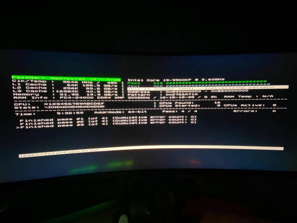

    voila premier teste effectué, j'ai laissé tourner pendant 20 minutes comme demandé, je fais le deuxième en rentrant car je dois partir...

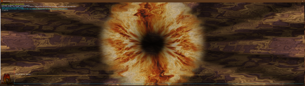

    voila ce que j'obtiens en jeu... Je n'ai pas des jeux hyper lourds mais j'ai poussé performance a avec details au max

    Voilà le test est terminé :) voila les résultats obtenus
