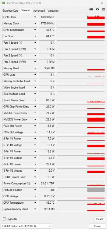

  15. avec les ventilateurs à 100% le problème est venu encore plus rapidement... et ce qui est bizarre c'est dès que j'ouvre la capture d'écran, ma carte graphique reprend le travail

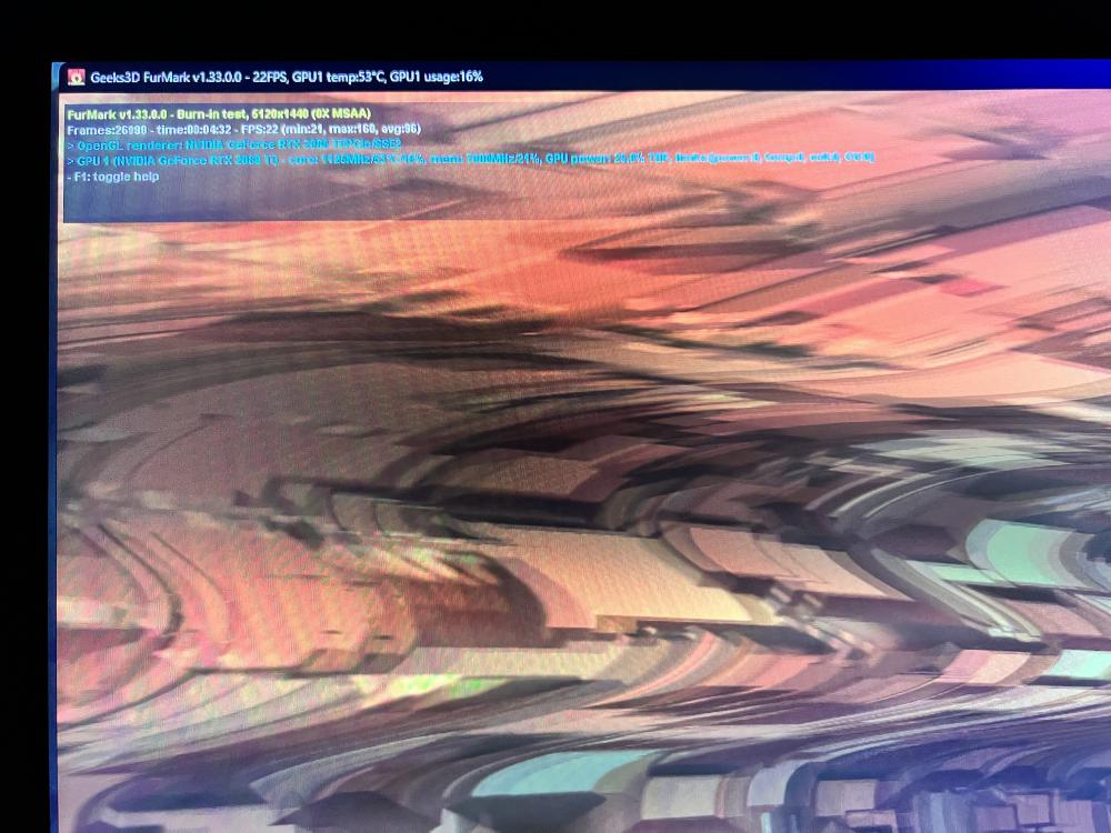

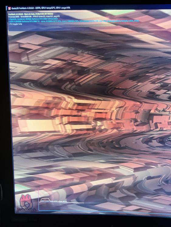

  16. Je n'ai rien qui me permet de pouvoir gérer manuellement les ventilateur de la Carte Graphique dans le MSI Center. Par contre j'ai mis juste au dessus de votre message, un changement lors du test avec la résolution 2560x1440
  17. Je viens de refaire le test avec la resolution que vous m'avez demandé et ca a recommencer et le plus bizarre, lorsque j'ai voulu faire ma capture d'écran, au moment meme ou j'ai ouvert l'outils de capture la carte graphique à repris son travail
  18. je n'y comprends plus rien ...
  19. lorsque ca coupe c'est parce que j'ai couper le test de l'image au dessus
  20. j'ai refait un test et je n'ai plus cette chute d'FPS par contre et je n'ai absolument rien changé
  21. Oui c’est bien ça :-(
  22. Oui quand la carte graphique monte en température
  23. j'ai ces informations aussi, je ne sais pas si ca peut aider :)
