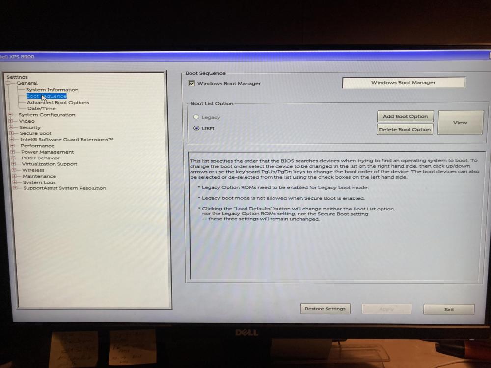

  13. Testé sur un autre pc et pas de souci... Voilà des photos de 3 écrans
  14. Les précédentes copies écran le montraient déjà (voir mon lien casimages), en effet c'est pareil avec MPW Alors non je ne sais pas le tester sur une autre PC mais comme indiqué au début des de mon post, avant le clonage, les 3 DD étaient connectés en permanence sur le Dell sans aucun souci... Je vais voir si mon fils sait connecter le 10To sur son pc. Pour les boot sequence c'est dans les photos de mon écran sur le lien casimage que j'ai envoyé hier. Merci
  15. J'ai téléchargé MPW mais je ne sais pas quelle copie écran vous voulez voir... Vous aurez remarqué que je ne suis pas nécessairement habitué à tout ça et encore moins de ce logiciel que je ne connaissais pas. S'il s'agit d'un autre écran qu'il faut copier, merci de le faire savoir :)
  16. Voilà mon écran de boot séquence:
  17. Je ne vois par d'ordre dans le BIOS , si vous voyez quelque chose sur mes copies écran plus haut (casimages) vous pourrez peut être m'en dire + ?
Si je démarre avec F2 pour aller au BIOS je dois mettre des photos de mon écran puisque print screen ne fonctionnera pas; je vais faire ça si ça peut aider à m'aider :)
Je les mets su casimages et j'ajouterai le lien ici dans ce post.
Edit: lien avec les nouvelles images
Voilà le lien casimage avec les écrans de boot ainsi que toutes les autres qui peuvent vous éclairer. Lien vers photos et copies écran
