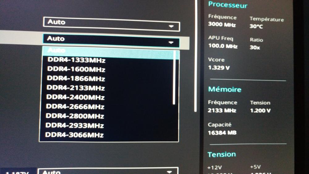

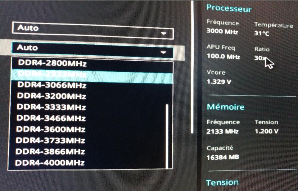

  10. Bon dans le manuel ça dit que j'ai bien trouvé l'endroit pour changer la latence .. J'ai mis 1.35 pour le voltage.. Voici ce que j'ai pour le moment: Mais dans quel colonne dois-je faire le changement ?? et pour la fréquence comme je dis plus haut c'est soit 2933 ou 3066, je choisi 2933 ? Merci...

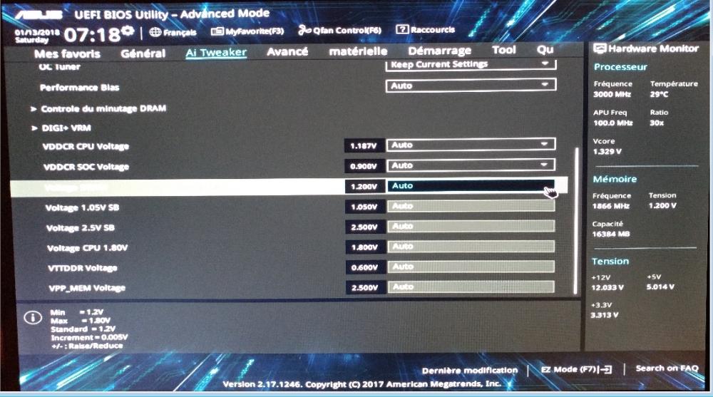

  12. Bon dernière réponse avant de partir... Quand j'ai voulue changer le voltage et que que j,ai voulue dépassée le 1.3 ça s'écrit en jaune !! donc pas conseillé je suppose... Bon le reste a mon retour... Merci z'êtes des amours !!

  16. Bon dimanche !! En effet @S@T ... Si j'en crois ce qui est écris au Bios la fréquence minimal est 1333 (max 4000) et si je suis bien au bon endroit pour le voltage il est déjà a 1.2v... regarde: Est-ce que je devrais réduire encore la fréquence ?

  22. Un RMA c'est soi un échange ou un remboursement, c'est eux qui décide... Moi je veux juste pouvoir me servir de mon pc sans plantage ni BSOD Je n'ai pas trouvé au Bios où changer les paramètres de la ram, à part pour les fréquences que j,avais baisser à 1866 (elle était à 2133) et après avoir mis le Bios a jour elle est revenue à 2133... Mais pour le reste des paramètres ne je vois pas où les changer.. J'ai juste ça dans mon Bios... avant la fréquence était de 1866 à 3000, maintenant elle descend plus bas et monte plus haut (depuis la mise a jour du Bios). Et dans le dernier Memtest j'ai eu 7680 erreurs...

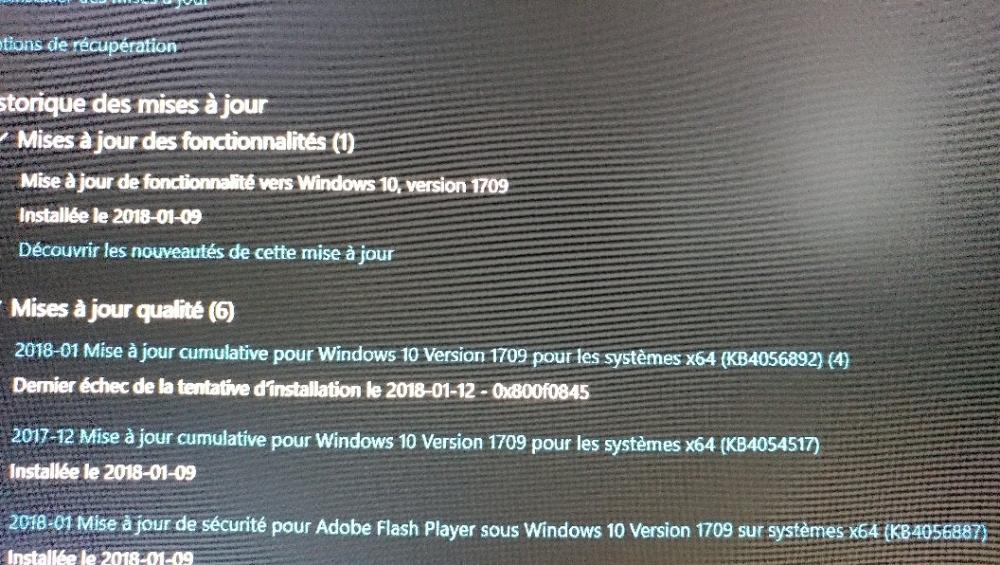

  23. @Firebird Pour la KB4056892, j'ai souvent des messages qui me dit qu'une mise a jour ne se fait pas ou est en attente.. (une fois sur 2 c'est juste au démarrage, les autres fois c'est dans le volet de notification à gauche) .. mais j'ai pu noté avant que le pc me fasse un beau BSOD, le code de l'erreur: 0x800F0845, c'est tout ce que j'ai. Les screens que j'ai fait ne sont pas bon, sauf 1... @S@T ... en fait @Delta me donne la marche a suivre pour ouvrir l'Observateur d'évènenement et il n'y a rien de plus d'écrit que sur le screens plus haut... J'ai chercher un fichier (genre de log) sur ce qui cause les BSOD mais je ne trouve pas, mais peut-être qu'il n'y a pas de log aussi.. loll Pas de rousse de si bonne heure Quand je cliquais sur le bouton pour rechercher le "part item" je ne voyais que 5 "sortes" de ram, alors que juste en bas j'avais le bouton NEXT... et 79 pages de ram ! La mienne est à la page 50.. J'ai ouvert un compte sur le site de Corsair et créer un Ticket pour un RMA ou j'aimerais mieux trouver une autre solution (les miracles ça existe non ?) ...
