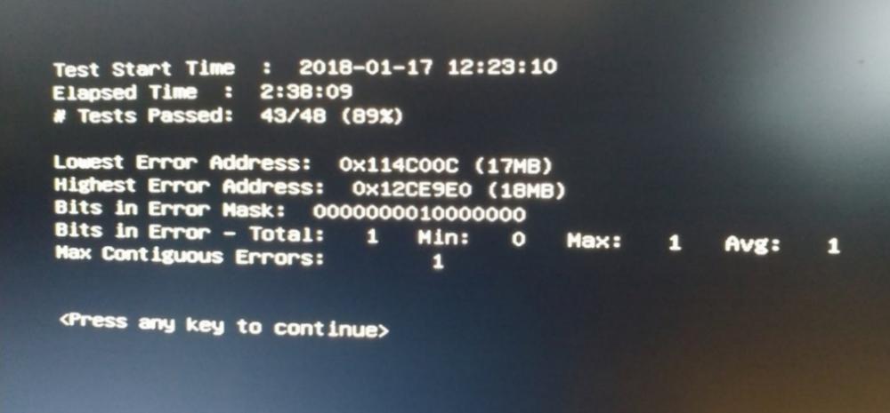

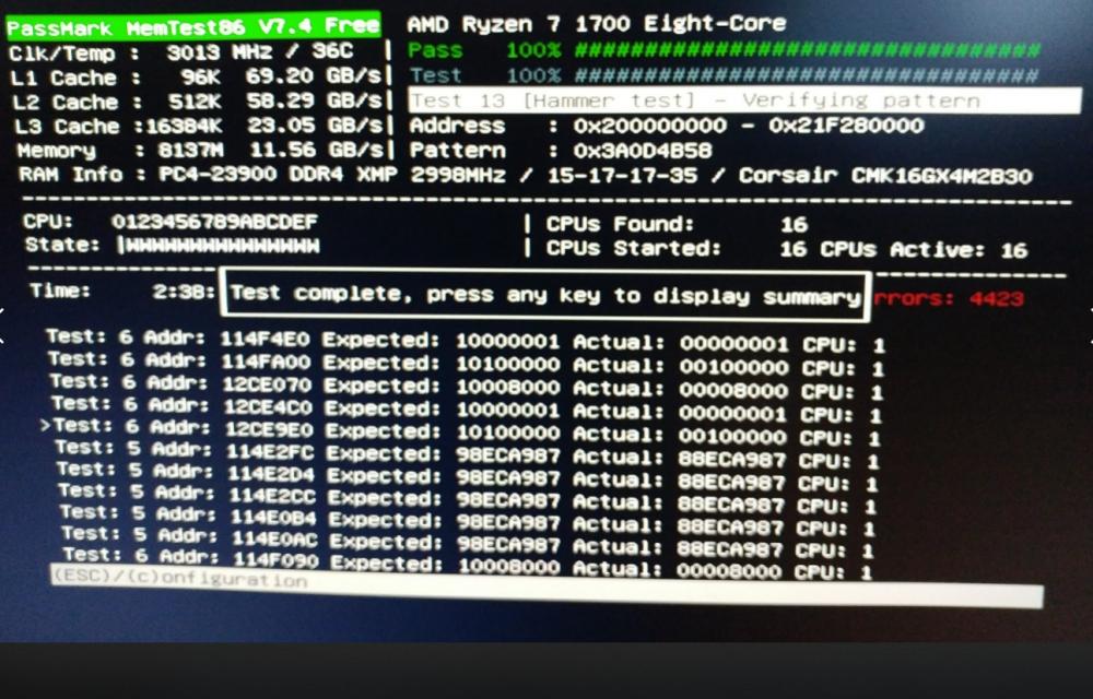

  3. Bon matin @S@T ou plutôt après-midi Moi je suis impatiente aussi de savoir si la nouvelle mémoire va fonctionner selon ses spécifications et vont-ils me redonner le même modèle ?? Cependant j'ai une dernière question, quelqu'un connait un site qui expliquerait les codes d'erreurs que donne Memtets quand il y a une barrette de ram de défectueuse. Sur un des screens plus haut ça dit que ma ram: may be vulnerable to high frequency row hammer bit flips... ça c'est clair mais pour les codes d'erreurs je cherche et je ne trouve pas.. Je pensais pouvoir garder la barrette qui est OK mais il semble que non (j'aurais pu au moins me servir de mon pc quand même). Mais je suis quand même contente que Corsair m'envoie de la ram neuve (est-ce que de la ram défectueuse ça se "répare" ?????) Je viendrai vous dire quand je les aurai reçu, installai et testé...

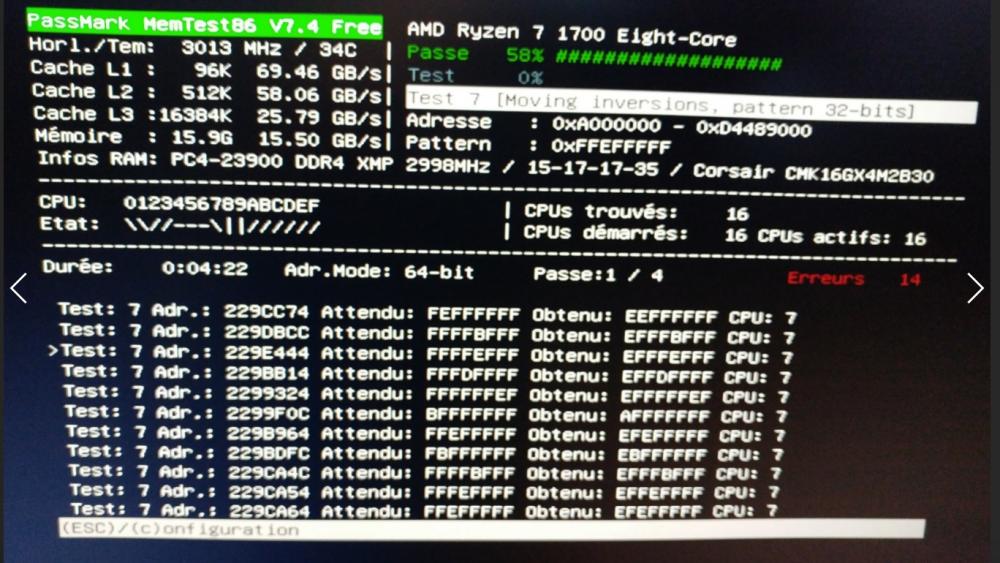

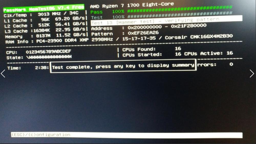

  5. Oui les 3 premiers sont de la version 7.4.. Si je monte la tension a plus de 1.28 j'ai des erreurs dans Memtest mais je ne peux dire si c'est un problème avec les 2 barrettes ou si c'est la barrette défectueuse qui en est la cause .. Pour le 3ième screen j'ai supprimée la bonne image, et garder la mauvaise alors je l'ai recommencer... Pour la fréquence a 2800 ouais c'est pas mal ! mais dès que la tension monte plus haut que 1.26v même quand il y a juste la "bonne barrette" j'ai des erreurs.. J'ai installé Ai suite 3 mais pas eu le temps de jouer avec ... -------------------- Et ouf que c'est long faire des tests de ram... je test une fréquence (EX: 2133) avec une tension 1.25v... je ne change soit la fréquence ou soit la tension et j'ay vais tout doucement à chaque test.. Il semble que sur une des barrettes c'est à l'emplacement "34 mo" qu'il y a une erreur... Là je vais me coucher, mes yeux ferment tout seuls...
  6. Coucou !! Je dois partir plus tôt aujourd'hui mais je tiens a prendre quelques minutes pour vous expliquer les derniers rebondissements... Je faisais les tests avec une vieille version de Memtest86, alors avant mardi j'ai télécharger la dernière version et mis sur clé USB. J'ai refais tous les tests, avec 1 barrette a différente fréquence et voltage, j'ai fais ça avec la barrette A (c'est elle qui est OK) et la B, et les 2 ensemble. Il ressort qu'une des barrettes a beaucoup d'erreurs et les 2 ensemble aussi peu importe la fréquence et voltage. Je n'ai pas touchée à la latence, je l'ai laisser par défaut. Le plus haut que j'ai pu avoir c'est 2800Mhz et 1.26v. Au delà de ça j'ai des erreurs. J'ai fait des screens et j'ai envoyé avec un court résumé à Corsair (en réponse de leur courriel). Alors que ce soit avec un vieille version et avec la dernière version de Memtest je n'ai pas tout a fait les même résultats... mais on dirait bien que j'ai une barrette de défectueuse. Là je dois attendre de voir ce que Corsair va en dire... Avez-vous déjà vu ça, qu'avec 2 versions du même programme les résultats soit différent ?

  9. Quand j'ai créer le ticket sur le site de Corsair, j'ai aussi donné les liens de 4 impressions d'écran des résultats de Memtest. Je viens juste de recevoir un courriel de Corsaire, on dirait qu'ils n'ont pas été voir les liens que j'ai donné...: Testing for failure in a RAM kit is fairly simple. Statistically speaking, a whole kit never fails. It is always a single stick. First, we would recommend running your RAM on stock settings in your computer’s motherboard. Then, try testing each RAM stick in isolation (only one stick in the system at a time), and see if the issue reappears. If the issue only appears with a single stick, then that one stick is faulty and we would need to replace the item. If the issue reappears with ALL of the sticks, then the kit is likely fine, and the issue is related to another hardware component. If the issue doesn’t appear with ANY of the sticks, then we would suggest running the program Memtestx86 (https://www.memtest86.com/download.htm) from a bootable flash drive. This will run an in-depth scan on your kit. Again, it is best to run it with only one stick in the system at a time. Please report back with the results of your testing, and we’ll see what we can do to assist. Please attach the following for validation of the warranty: - A photo/screenshot/PDF of the receipt/invoice to the ticket so that we can validate the warranty. - Photo showing the Part Number or Serial number of the product The attachment area is at the bottom of this screen. Afterwards, please respond back with a ticket comment so that we know the requested files have been attached, thank you kindly. Regards, Pourtant j'ai bien écris que testé séparément les barrettes ne donne pas d'erreur, mais les 2 en même temps oui. En disant: "and the issue is related to another hardware component.." ils ne savent pas que la DDR4 3000 MHz et le Ryzen 1700 ont des problèmes ???????? Je n'ai pas très envie de refaire des tests, c'est très loooooong ... comme on dit par chez moi... "Je ne suis pas sorti du bois" ...
