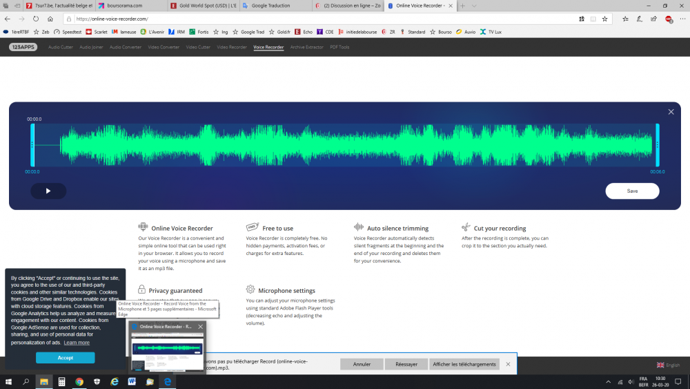

  6. Aucun effet avec ce changement de pilote ( c'est bien celui de 2015 repris dans votre fichier qui est installé). Je remarque surtout un bruit de fond énorme et joins un graphique du son :

  11. Bonjour, Dans l'environnement actuel de confinement, je viens d'installer Skype (sous Windows 10 ), l'installation s'est bien passée mais le son est mauvais ( surtout très faible, à peine audible ). Il s'agit d'un PC tout en un MSI avec 2 micros de chaque coté de la caméra. D'après les tests du panneau de configuration, le micro fonctionne correctement, aucun problème détecté. Quand je vais dans ledit panneau, je vois d'ailleurs les barres vertes qui fluctuent à côté de l'icone du micro. Le test de Skype me renvoie bien entendu un son très faible, mais atteste de la réussite de l'installation. J'ai désinstallé Skype ( qui était par défaut dans Windows 10),puis l'ai réinstallé, mais aucun effet. Tant avec le test de Skype qu'avec https://online-voice-recorder.com/fr/ , le son me revient très très faible ! Si cela peut aider, Voir toutes les saisies d'écran sur : https://www.clubic.com/forum/t/skype-ma ... mis/429334 Auriez-vous des idées pour améliorer la situation ?
