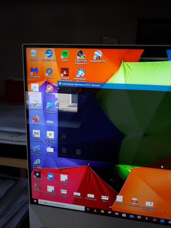

Au sujet de mon dernier message, trop heureux de la découverte, je pense que je me suis un peu précipité..... Connaissant désormais un moment précis d'une visite possible de "CMD" j'ai repris la proposition d'Yves B. et ai photographié l'écran. Petite déception car dans le bandeau bleu situé au-dessus du panneau noir une inscription est effectivement lisible à savoir: MalwareBytes-adwcleaner-8-0-8..... c'est tout. Je me demande si cette situation est bien similaire à celles constatées auparavant ? Je reste sceptique. A+ -

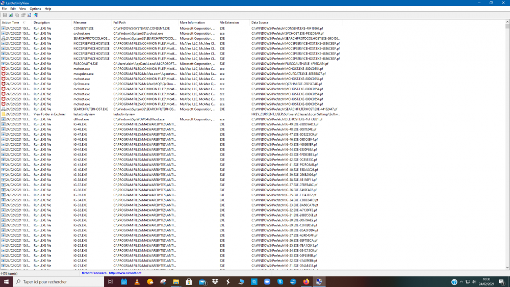

Là j'ai peut-être une piste...... - 1/ Je remets sur mon bureau le raccourci AdwCleaner qui était passé, sans que je le sache, à la corbeille. - 2/ Je veux l'exécuter et immédiatement après avoir autorisé l'application sur la commande dédiée le panneau CMD passe le temps d'1/2 seconde......je recommence 3 à 4 fois, c'est pareil ! A 11 h 43 je fais les deux captures et bizarrement elles figurent sur LastActivity et pas clairement pour moi sur Task Ch.... Qu'en penses-tu ? -

J'arrive seulement sur l'ouvrage"Chef'', Ok, Bien reçu les consignes mais j'ai peur d'avoir un peu pataugé dans l'exécution, pour cette raison je adresse en PJ le résultat de LastActivity..... Est-ce bien ce type d'infos qui tu attendrais à la prochaine apparition de CMD, en plus de la capture d'écran effectuée avec TaskShedulerView ? Merci pour ta patience. -
