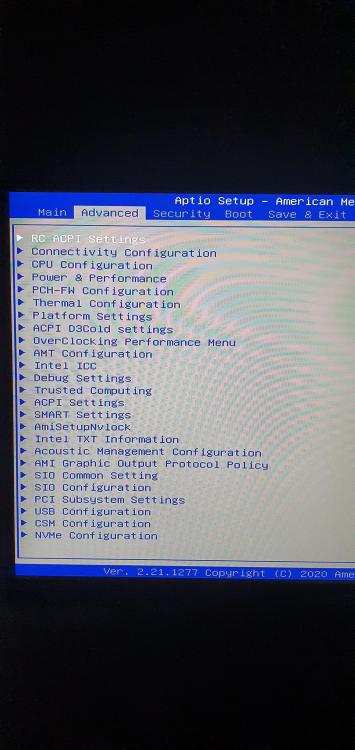

  9. J'ai retiré le clé usb et remis le bios a jour en restant appuyer 5 secondes sur CLR CMOS. Le secure boot et le fast boot sont désactivés. Voici les photos du menu advanced en deux parties et celles du nvme configuration en deux parties également

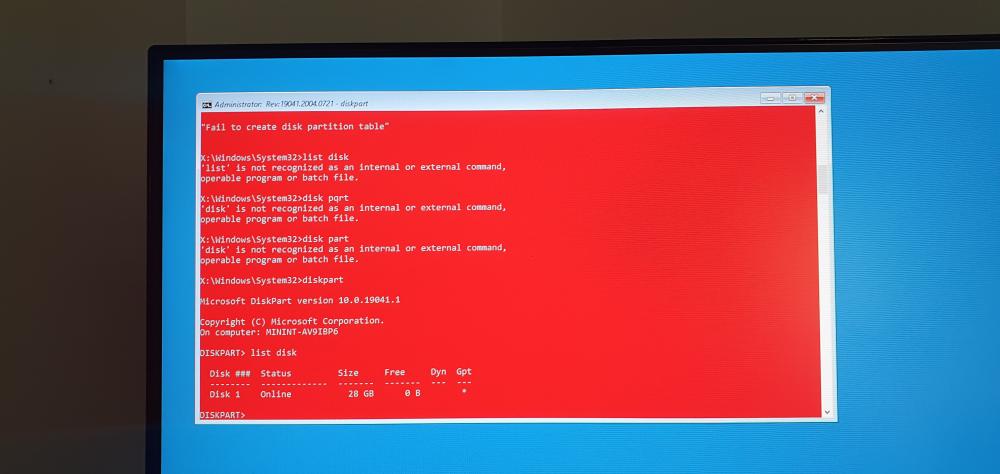

  13. ça ne fonctionne pas voici ce que dit windows
  14. Je n'y suis pas arriver avec Ventoy cela n'a rien changé. J'ai toujours d'un côté le format GPT et de l'autre le MBR. Par contre ce matin j'ai remis un fichier ISO avec Rufus et cet écran est apparu. Je ne sais pas si c'est bon signe. Dans l'attente de vous lire
