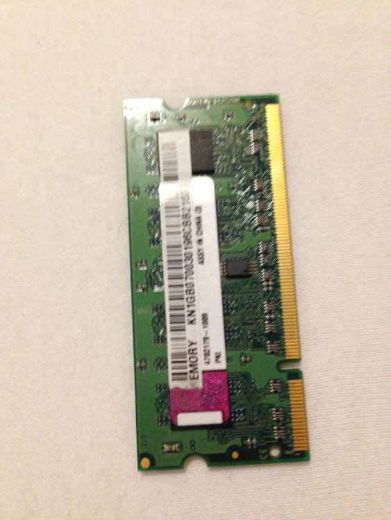

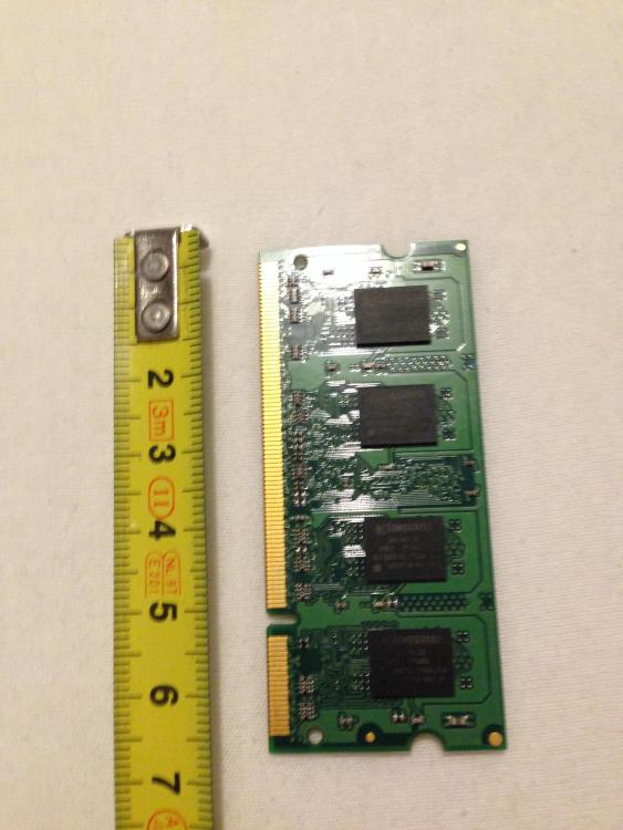

Bonjour, Bizarre. J'ai fait quelques recherches ( à partir du nom de mon ordi : Packard Bell Dot S2.FR/001 ) et j'avais plutôt trouvé que la RAM était de la DDR2-6400(PC2-800) ou PC2-6400(DDR2-800) selon deux sites différents. Mais je n'y connais pas grand chose. Ça me semble malgré tout différent que de la DDR3-1066/PC3-8500. Quant à l'étiquette sur ma barrette actuelle ( voir photo ), elle ne m'indique ( à moi ) pas grand chose ( sur des barrettes plus moderne, il me semble que le type et la marque sont marqués ). Sans doute que pour d'autres, la photo leur parlera beaucoup plus qu'à moi. -
