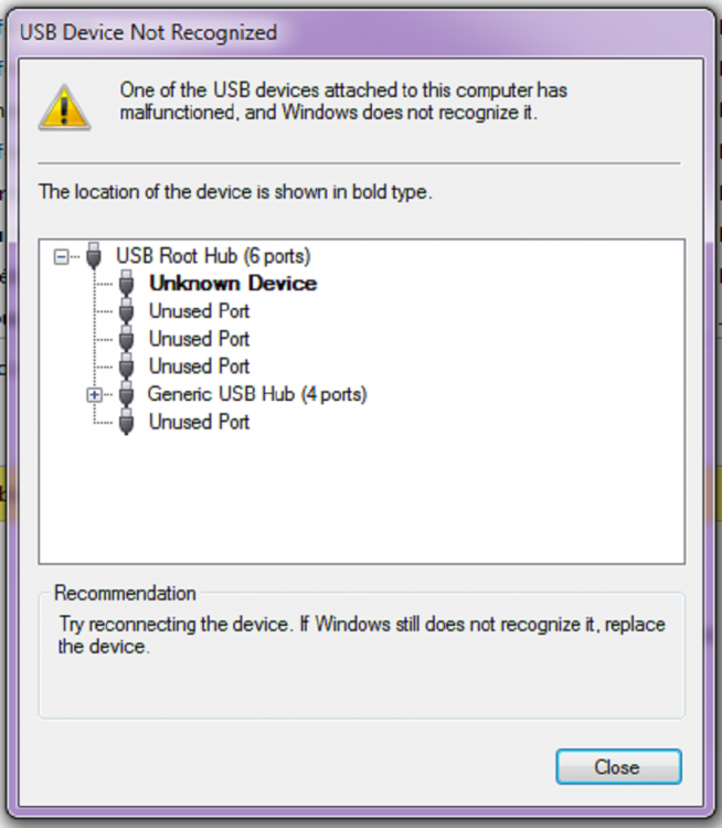

  5. Peut-être dans un premier temps trouver une app qui va permettre de visualiser l'USB et arrière plan lancer une seconde app de récupération. Sur ce plan j'ai longtemps pensé au live CD Hirens Boot que j'ai utilisé par le passer pour solutionner les problèmes dans le PC. Mais cette fois-ci ça pas marché car aucune détection de la clé USB.

  7. Salut Zelandonii, TestDisk ni PhotoRec ne trouvent pas la clé USB
  8. Merci Zelandonii, Je le fais cette après-midi après le travail et vous tiens au courant. J'ai juste profité du temps d'une pause.
  9. Bonjour Zelandonii, J'ai le plaisir de te joindre ici la capture d'écran du message d'erreur concernant la clé USB en question. Désolé le message est en anglais car c'est la langue que j'utilise. Mais bref, comme tu le comprends certainement j'imagine, ça dit que la clé USB connectée a mal fonctionné et Windows n'a pas su la reconnaître et par conséquent la clé n'est pas lisible quoi ! Pour résoudre le problème, le message d'erreur préconise d'essayer de reconnecter la clé USB et que si le problème persiste, de carrément jeter ladite clé . Ce qui n’est pas du tout à l’ordre du jour. Je compte tout faire pour récupérer les données perdues .
