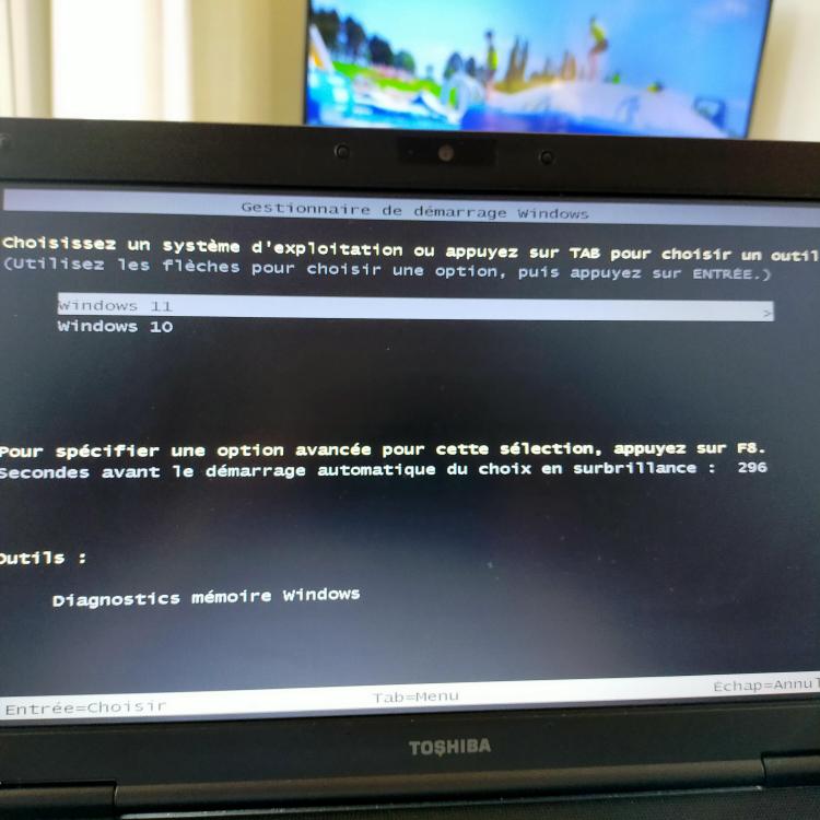

  1. Bonjour et merci pour tout fonctionne a l ouverture de mon pc une page bleue apparaît avec windows 10 et en dessous windows 11 et je choisi sur le bureau et l un ou l autre apparaît merci encore une fois pour tout

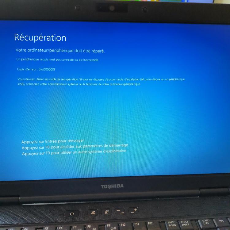

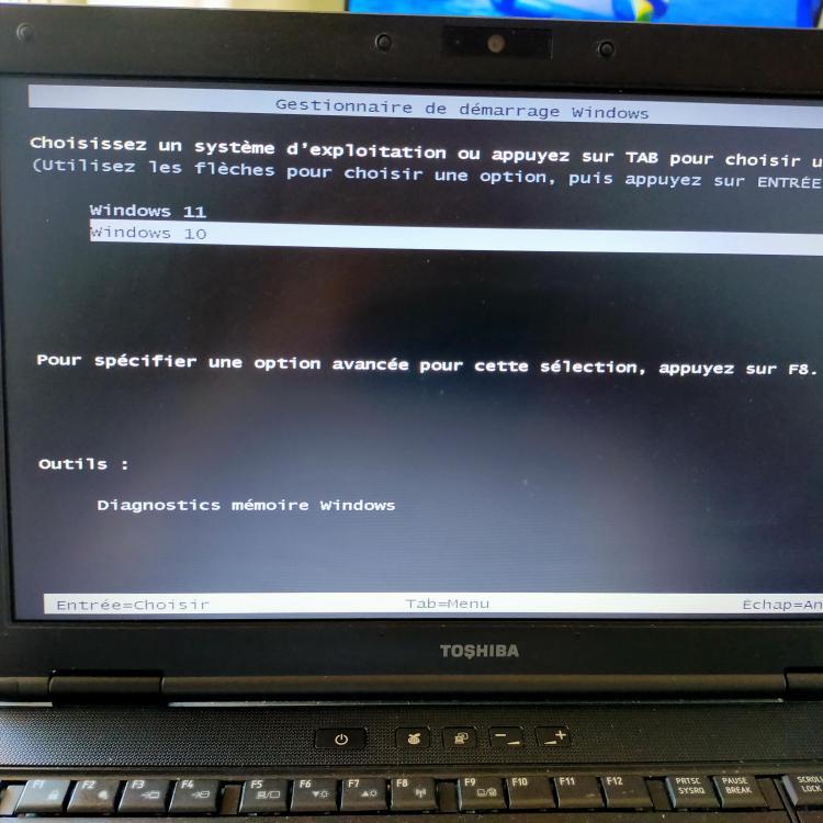

  2. elle n en avait pas c est moi qui lui en a mis une pour voir si c est cela qui m empechait de faire démarrer windows 10, mais non Quand je démarre mon pc j ai un panneau gestionnaire de démarrage de windows qui s affiche avec windows 10 et windows 11 je choisi windows 11 (voir photo), ou WINDOWS 10 (voir photo) un panneau bleu s affiche "récupération" et je fait F9 et windows 11 démarre, ou idem pour windows 10

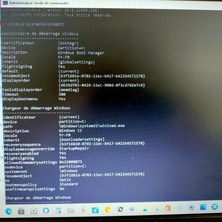

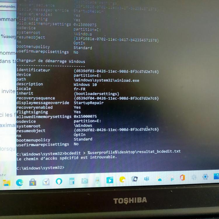

  4. Bonjour et merci j ai fait BCDEdit dans EXECUTER
  5. oui, comme je l ai indiqué plus bas, il est est identique windows 11 et en bas windows 10

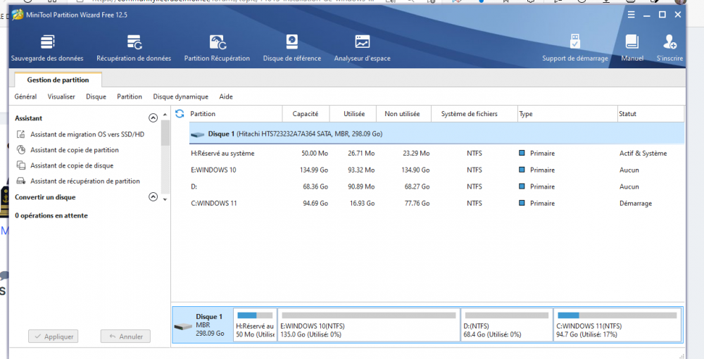

  6. Bonsoir Oui il redémarre en windows 11 J' ai fait msconfig dans exécuter et dans démarrer j' ai mis windows 10 par défaut ok et redémarre et rien j ai fait pareil en mettant windows 11 par défaut et pareil toujours windows 11 qui démarre donc je n y comprends rien ou est passé windows 10 on le voit donc bien dans le disque Merci
  7. Bonjour j ai installé WINDOWS 11 en dual boot avec WINDOS 10 Mais, lorsque j ouvre mon pc il y a bien les 2 WINDOWS, mais le pc démarre toujours avec WINDOWS 11, même si je clique sur WINDOWS 10 comment faire pour démarrer avec l un ou l autre merci P.S. Je suis revenue et j espère que cela ira bien, je repasse à l'hôpital le 10 et après j espère que j en aurais fin avec ceci

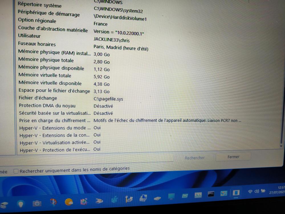

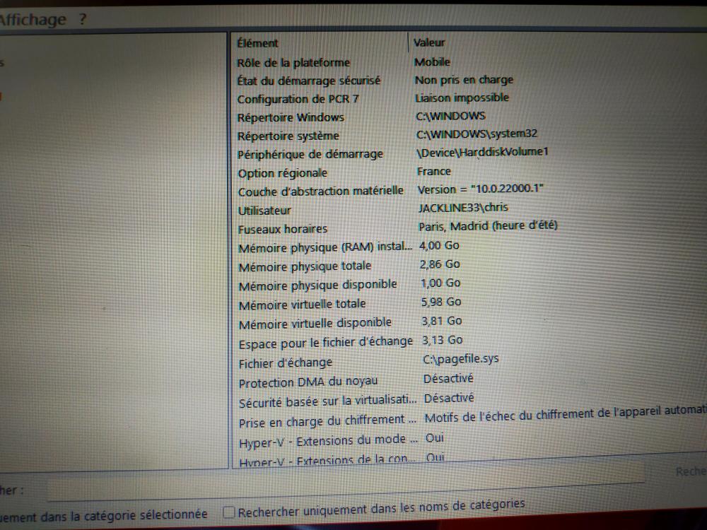

  9. Bonjour, ma femme m a demande de vous faire passer sur le site le document suivant ci-dessus après le changement des barrettes maintenant il y en a 1 d 2 gb et une autre de 2 gb merci
  10. Bonjour Je suis le mari de JACKLINE 47 donc j ai mis les 2 barrettes de 2 GB chacune soit au total 4gb Voir photo Merci

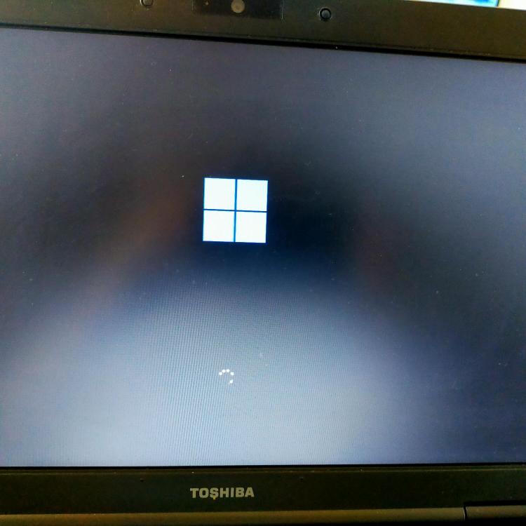

  11. Voila ce qui s est passé quand j' ai remis la barrette 1go en place
