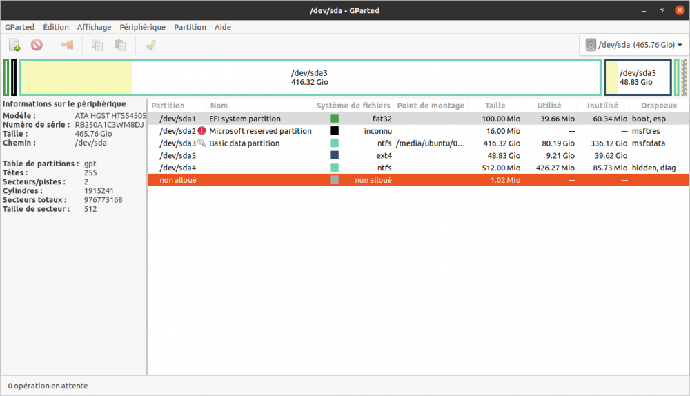

  4. Walpo
    Ubuntu inaccessible en Dual boot
    Il y a l'air d'y avoir tout un tas de partitions inutiles, les deux sdb par exemple je m'en passerais bien, tout comme au moins l'espace non alloué du sda. On le voit sur la capture d'écran faite grâce à Gparted, qui est présent par défaut sous Ubuntu.

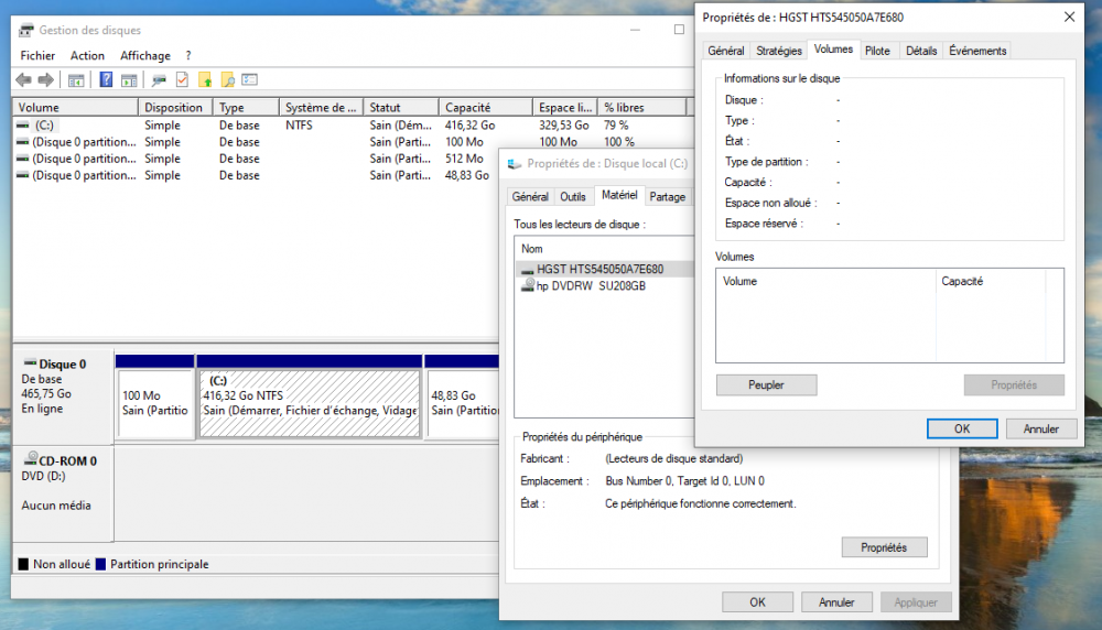

  11. Walpo
    Mais via le gestionnnaire de disque => Propriétés => Matériel => Propriétés => Volumes, c'est une absence totale de données :
  12. Walpo
    Décidemment j'y comprends de moins en moins rien. Après téléchargement de AOMEI, et bien si, le disque est bien en GPT :
