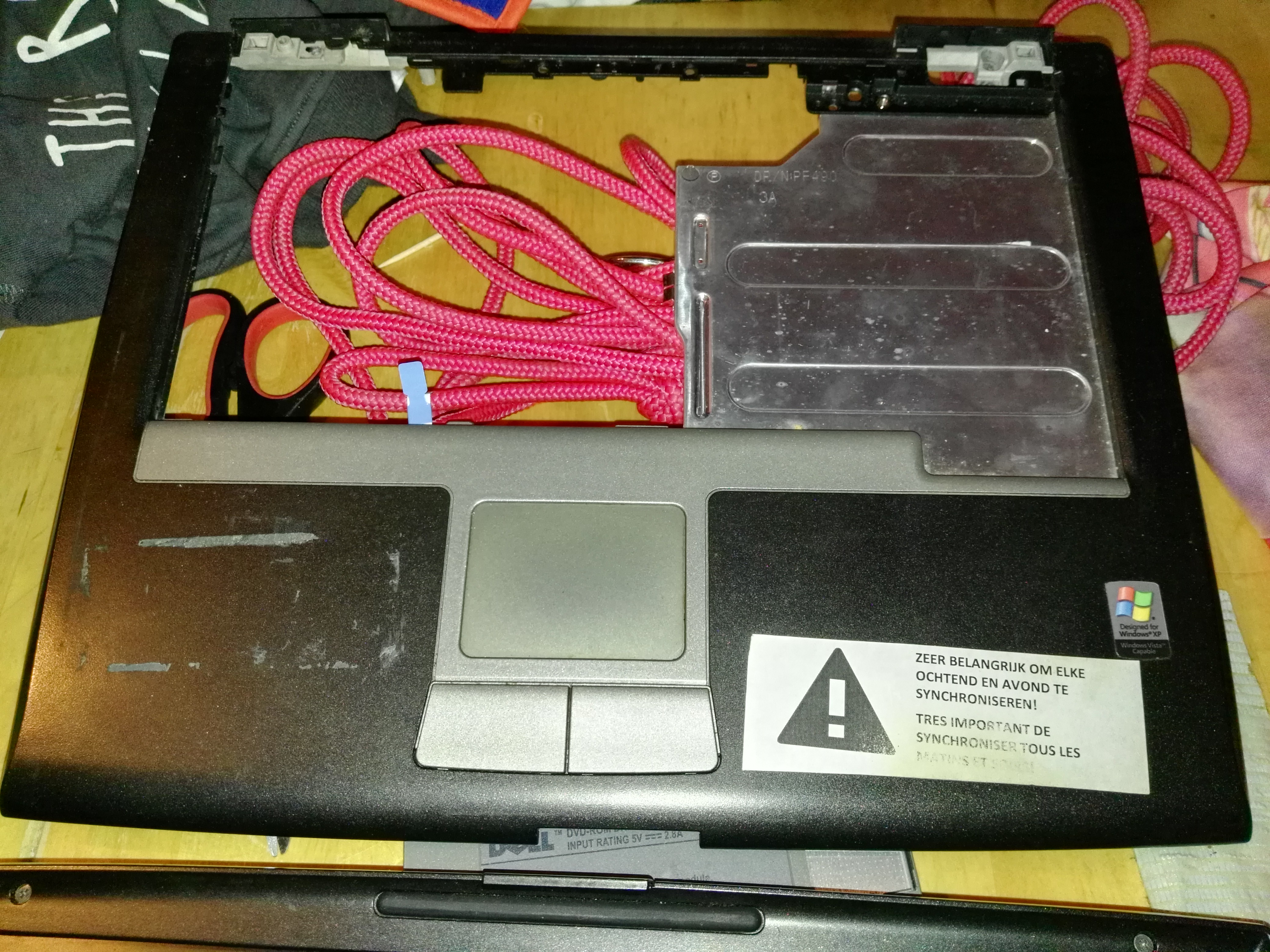

Une fois fait, on retourne le PC On n’hésite pas tout en faisant attention quand même de ne pas le croquer en deux, vous pousser sur l'écran pour le mettre presque à plat comme le clavier
La partie grise avec son bouton power est a retiré, pour ce faire, sur le côté droite vous verrez une encoche vous insérer un médiator ou un tournevis et vous faite levier.
Les charnières sont planquées aussi par cette plasturgie il faut donc jouer aussi de ce côté-là et une fois décoché le plastique vient tout seule.
Aucun stress, il n'y a pas de nappe plate vous pouvez y aller et le déposé
