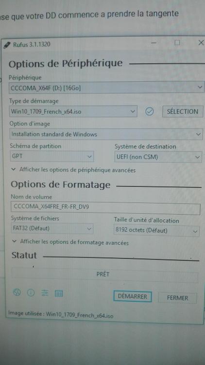

montrer moi un screen de comment vous l'avez paramétré, juste par curiosité pour s'en assurer tout les deux.. ^_^
car si cela est bien paramétré, je pense que votre DD commence a prendre la tangente
re essayer la en ne prenant que UEFI si possible comme sur le screen :P
donné moi aussi votre marque et modèle de pc si portable ou fixe également..
pour moi votre screen est ok ...
partition GPT et destination UEFI ( non CSM ) donc il ne reprend pas l’émulation anciennement MBR
